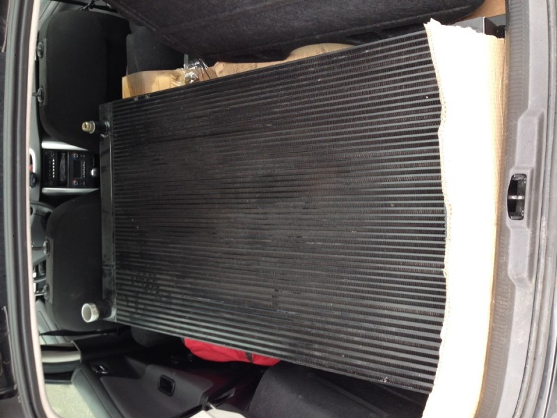

Régis j'ai récupéré ton futur échangeur turbo ;)

MDR Pat! :lol:
Mais qu'est ce que tu fout avec un truc comme ça?
c'est pour de l'habitat non?

Non non échangeur huile et air d'un gros compresseur à vis, il avait une fuite d'huile je l'ai déposé à une boîte qui remplace les faisceaux.
À ce sujet ils bossent beaucoup pour l'auto et font du sur mesure et tu peux leur acheter le faisceau seul si tu sais souder l'alu, le faisceau comporte une fiche technique avec tous les éléments (perte charge, pression maxi, capacité thermique)
Ils sont également distributeur Venair....

Ils avaient en réparation des échangeurs présentant des boîtier similaire dans la forme.

Je te prends des photos quand je vais le récupérer.
