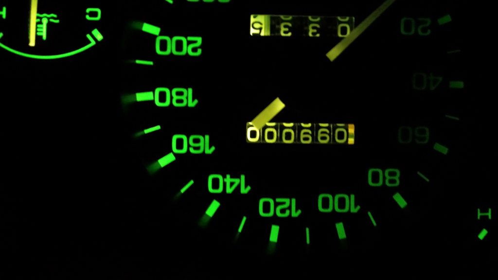

Pour mon problème de refroidissement je sais pas trop quoi faire ! Déjà pourquoi mon aiguille et si haute quand la voiture est à température ? :tantpis:

J'arrive pas à mettre les photos à l'endroit depuis mon téléphone ça m'eneeeeerve :x

enfin si elle monte pas plus que ça cela va :D

oui, mis à part le fait que la photo est à l'envers, il n'y a rien qui me choque :tantpis:

C'est la positionnement normale pour beaucoup de NA , un peu plus que le milieu. Chez moi c'est pareil.

On m'a toujours dis qu'elle devais etre moins que la moitier moi :tantpis:

la mienne est encore plus curieuse elle passe du milieu en roulant à 3/4 dans les bouchons et pourtant tout va bien!
température controlée avec une sonde pour moi!.... tu peux faire pareil:
http://www.conrad.fr/ce/fr/product/1214 ... oCuRXw_wcB
http://www.lightinthebox.com/fr/thermom ... oCIPPw_wcB
tu le scotch (alu) en haut a l'arrière du radiateur et a l'arret tu auras la valeur réelle de la tempé d'eau en fonction de ta position d'aiguille ;)

C'est censé être à combien ? Faut que j'essaye du produit détartrant histoire de voir !

86 en roulant / 100 au declenchement ventilo
