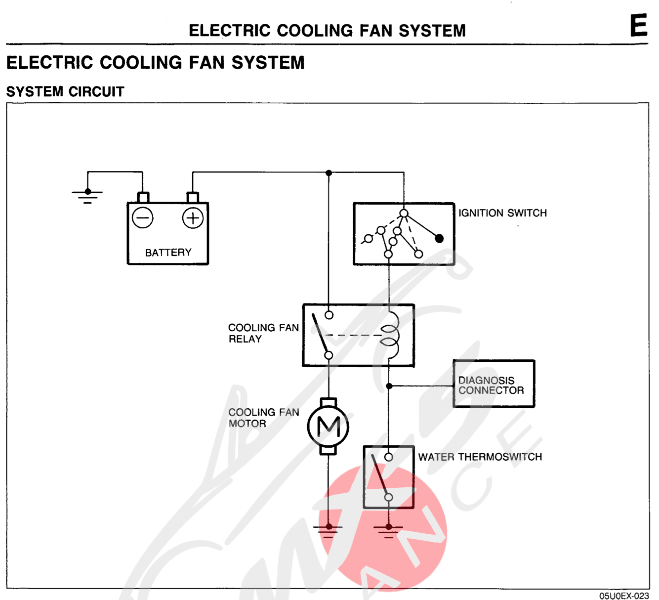

Rien n'est mentionné sur le ventilo d'origine ..
Par contre on a cette indication :
Une idée ?
 Sujet du message : Re: NA - Rouge 1993
Message Publié : Jeu 17 Juil 2014, 17:39
Message(s) : 8915
jaguar a écrit :
De toute façon .. Celles équipées de la Clim sont reliées sur le même câble elec ? Enfin je suppose ?? !!
Du coup si oui la puissance doit être adaptée en conséquence ...
Non,c'est un second circuit avec un autre relais ;)

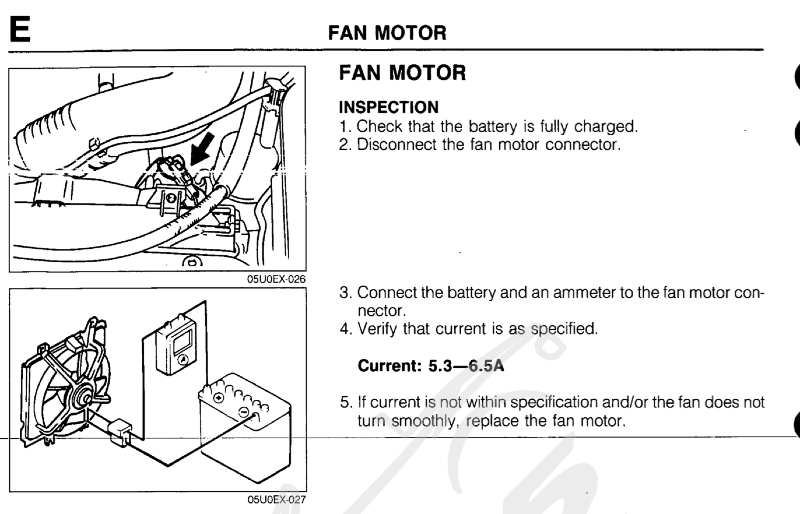

Message(s) : 7640
ils ont du oublier un point sur l'étiquette IL!...... c'est 70Watts/5.9A celui d'origine!..... donc plutôt 65Watts le Spal!
Message Publié : Jeu 17 Juil 2014, 17:57
Message(s) : 22673
Ça me semble plus raisonnable ... Donc on serait a 2 * 65 W
Et devrait tenir en intensité vu que sur celle de Félin du coup on est a 2 * 70 W .. Et tout va bien

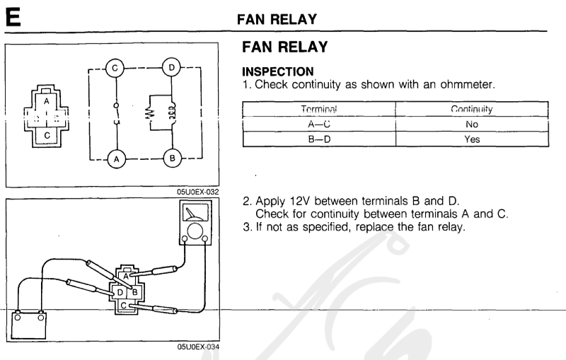

Du coup j'ai regardé aussi de mon coté ..
Alors selon les specs ci dessous et surtout le Tableau E :
Donc capacité je suppose de gestion du relais : 70 W à 12 V maxi
Si j'ai bien compris... il faut faire un second câble avec un second relais .. à relier ou .. comment ... enfoin bref vu que je suis une bille côté Elec :aie: :lol: ça va pas être triste ;)
Message Publié : Jeu 17 Juil 2014, 21:44
Message(s) : 3819
Le tableau E t'indique uniquement la consommation de ton spal. Il n'y a malheureusement aucune info concernant la capacité de ton relai.
