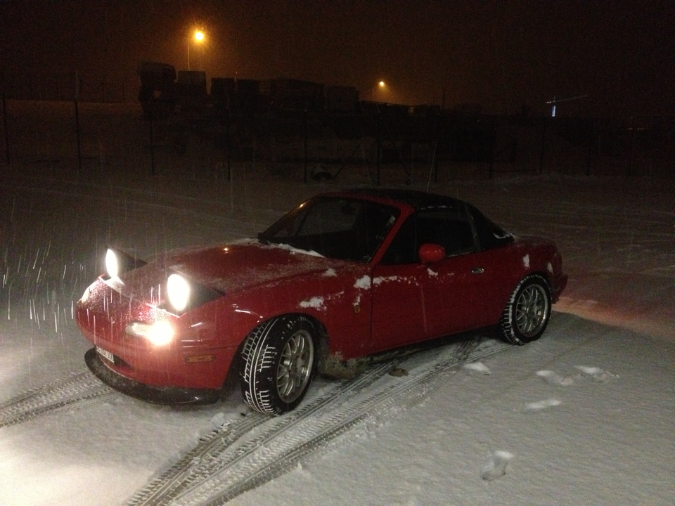

j'ai enfin pu taté la neige en mx, et c'est juste que du fun :D :D
j'ai egalement acheté un echappement mx5parts, commandé chez IL, un joli son ce machin :D on verra si les bleus n'y voient que du feu... ou pas...

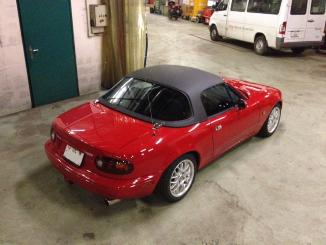

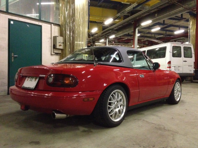

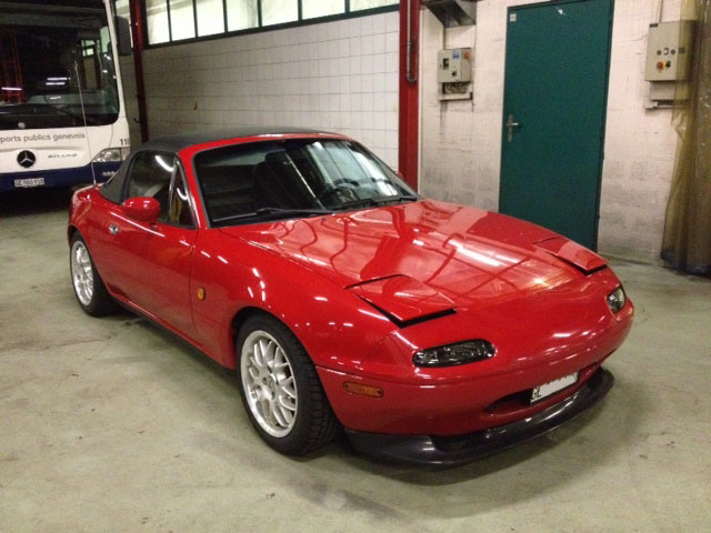

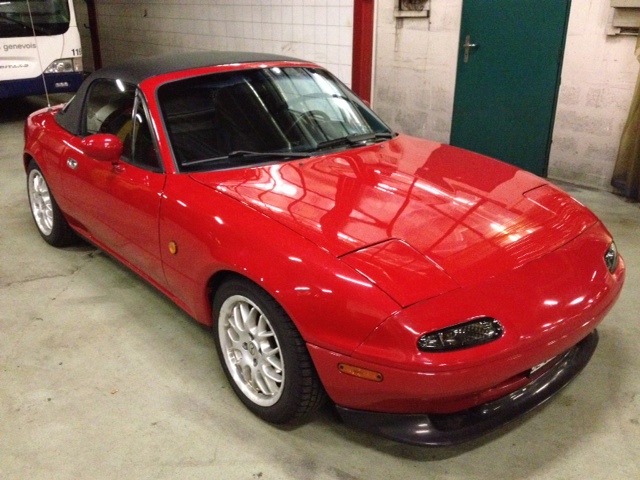

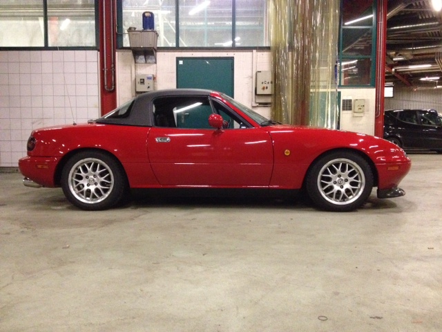

2-3 photos faite hier soir vite fait. son état actuel, veilleuse black.
j'ai toujours pas eut le temps de faire monté les B6, mais ca urge pas on va dire. et sinon j'ai changé ma batterie pour finir,l'autre chargeais bien mais un élément devais être mort.
et j'ai qu'une chose a dire, vivement Avril !!! que je puisse viré le Hard-Top :aie:

YESSSSS vraiment jolie !!!
suis fan des veilleuses noir ! :love2:
comment donne l'échappement mx5 parts?

Sinon, petite question.
Tu as du bidouiller quelque chose pour adapter les clignos noirs ? Ils font toujours veilleuses, ou uniquement clignotants ?
Ce sont ceux qu'on trouve sur mx5parts ?

Localisation : Coppet - Suisse
ah ben si seulement elle pouvais rester sur chandelle, j'aurai tout démonté je pense, et profiter de recommander ensuite les pièces qui aurai eut besoin d'être recommandées.
pour les cligno oui j'ai du modifié, car ampoule bi-pole qui faisais veilleuse orange et cligno sur la même ampoule...
donc j'ai percer le trou ou normalement ce mettent les veilleuses qui es déjà prévu et tout. mais pas percer... et remis le faisceau des feu d'origine.
faut aussi trouver 2 ampoules orange pour les cligno du coup, car d'origine elles sont blanche, et comme les petit trompeur sur l'ampoule sont decalé sur les orange, ben j'en ai limé 1 pour pas me prendre la tête, l'ampoule tiens tout aussi bien.

Tu les as pris où les feux fumés stp?
 Sujet du message : Re: NA Rouge - 1992 - news p.6
Message Publié : Mar 5 Fév 2013, 23:17
Inscription : Lun 2 Avr 2012, 19:59
Message(s) : 563
Il Motorsport.
