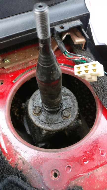

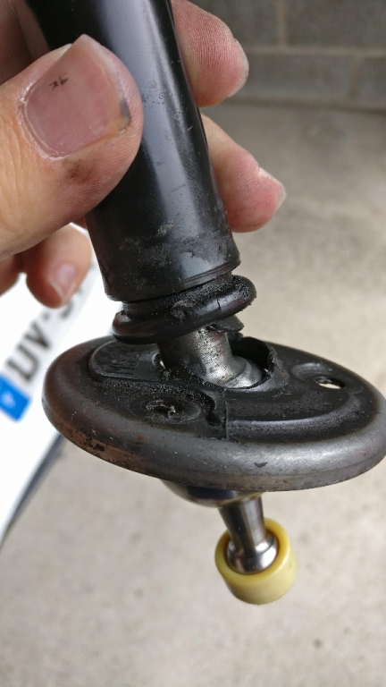

Hier je me suis atteler au remplacement des deux joints du levier de vitesse + vidange du puit ;)
J'en avais encore une belle quantité dans le puits, mais elle était vraiment crade (et puante :vomi: )
Vu comment il faut étirer le joint pour le faire passer sur le levier, je me suis dit que j'allais en chier :o
Finalement ça passe sans problème en graissant le levier et le joint (J'ai utilisé de la graisse Facom au lithium) ;)
Par contre, j'ai pas réussi à sortir l'anneau blanc (la rotule) du coup j'ai laissé l'ancienne :tantpis:

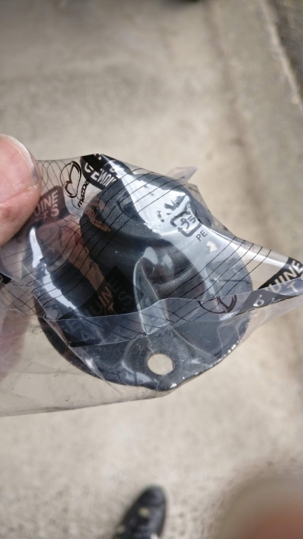

J'ai mis cette huile dans le puits (il me restai 300ml du pont) :bien:

C'est un peu dommage de ne pas en avoir profiter pour changer la petite rotule, surtout si tu avais la pièce... pour la sortir il suffit de l'immobiliser (étau, pince multiprise, pince étau etc...) et ensuite de venir faire levier avec le levier de vitesse.

Ah d'accord, effectivement j'avais laissé tombé car je n'avais pas réussi à la sortir :tantpis: Je me suis dit qu'a vu de l'état de l'ancienne cela n'était pas grave.
Cette pièce joue vraiment un rôle important ?
Car sur le tuto MX5 Passion que j'avais, elle n'étais pas remplacée ;)
Merci pour tes conseils pour la démonter :bien: Mais justement, j'avais plus peur pour le remontage de la nouvelle, ça se fait bien ?
Faut pousser comme un taré jusqu’à ce qu'elle s’emboîte, pas de risque de casse ? :o

Je l'avais fait sur mon ancienne NBFL et aucun soucis de remontage, tu graisses un peu, tu viens en appui et ça s'emboîte sans problème.
Si elle est en bon état pas d'inquiétude à avoir mais disons que c'est surtout qu'une fois que tout est démonté, c'est l'occasion de le faire.
