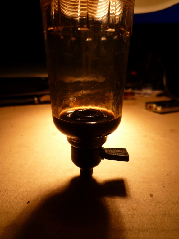

Bon sinon cela fait une semaine que j'ai mon petit bidule centrifugateur d'air huilé from ze bloc
Eh profitant d'avoir un mécano de course d'experience :red: je lui montre ma fiole de fluide... :cyp:
"Rien d'anormale" => moi :love2: cool! en plus ça sent moi, et ptètre que j'ai gagner des watts à rouler propre :cyp: :lol:
Un peu moins d'une cuillère à café, d'huile "vaporisé" et donc très fortement dégradé, bref juste bonne à soit etre brulé dans les cylindres, soit rejoindre le bac de recyclage ;)
Un bon petit Oil Catch tank que ce séparateur air/huile, je recommande le montage :bien:
:faim: .... :vomi:
Opaque ...

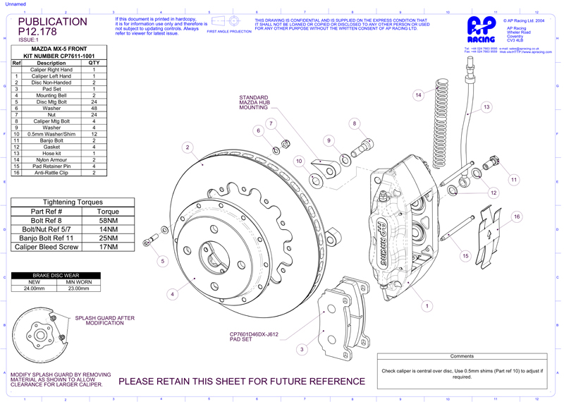

Sinon je n'aurai jamais du cliquer sur ce lien.....
http://www.apracing.com/product_details ... -1001.aspx

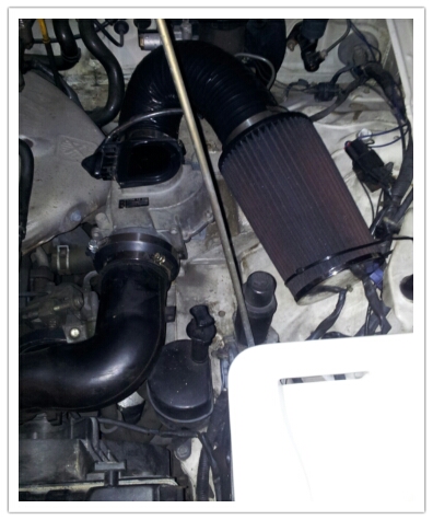

Cool ça ! La prepa culasse n a que du bon.
Hâte de voir ce que tu vas faire avec la boîte à air. J aimerais bien travailler le truc aussi mais je suis pas fan des cornet, surtout direct sur ce débitmètre

Oui tu as raison, les "filtrekiprendl'aircho" c'est daubesque puissance 1000. :vomi:
à part pour le bruit et encore ...

..disons que pour le cornet...sur ma charette.. j'en suis très content.. :D
Inlet du capot de phare amène de l'air frais...je ressens aucune perte même.. :etonne:

.. mon "encornet géant" sans le HKS :D
