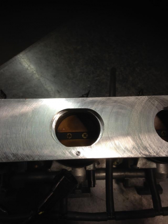

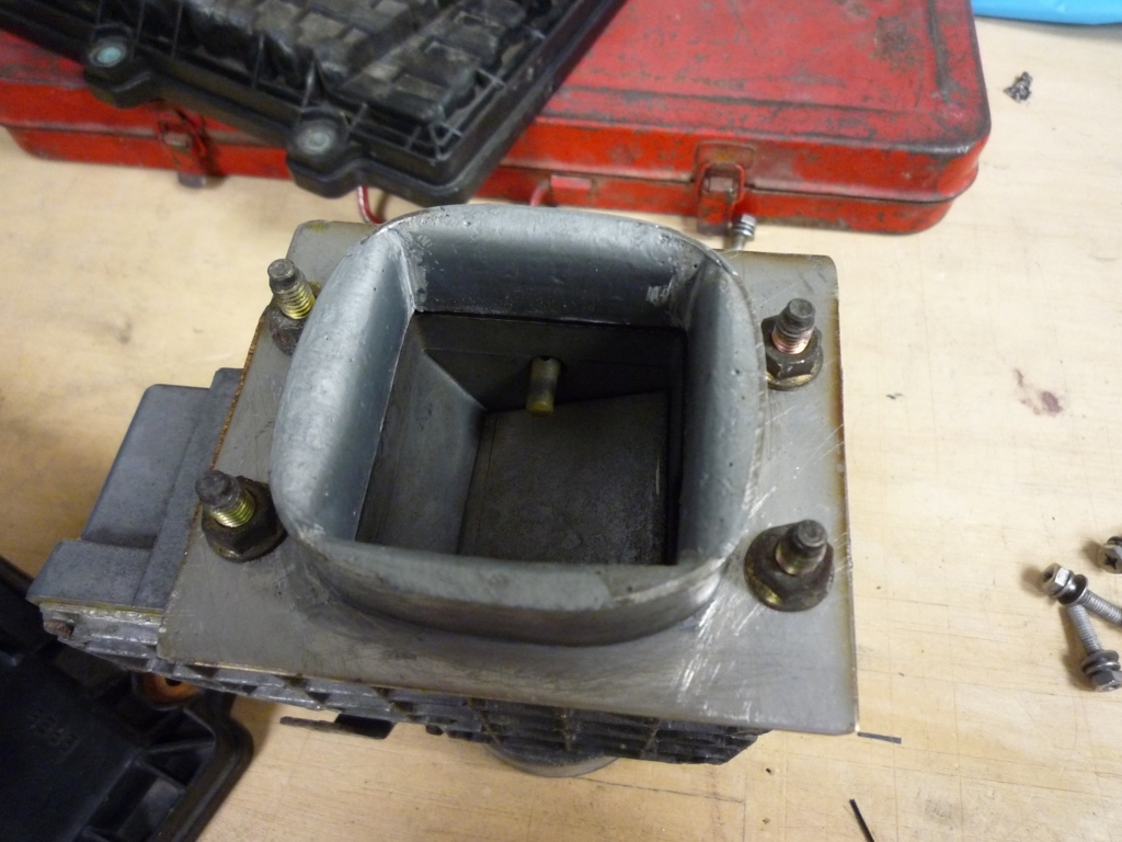

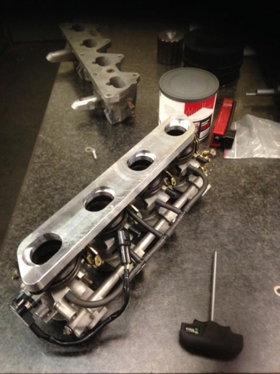

voici le montage avant le perçage usinage :
 Sujet du message : Re: [NA] Regis_92N / la BANANE!
Message Publié : Jeu 27 Nov 2014, 09:26
Message(s) : 6962
il a essayé de faire au mieux afin de te faciliter le travail d'ajustement mais sincèrement je ne trouve pas ton montage TOP.
A ta place j'aurais modifié l'écartement les papillons pour avoir le bon entraxe.

Yep, ce n'est pas vraiment ce que j'avais en tête :aie: (d'où la première boucle de dev en bride indépendante) les reférences à respecter étant le répartiteur d'admission (84/81/84mm et le dessin d'une bride de pap. (pap séparables)
Hate de voir la V2 ;)

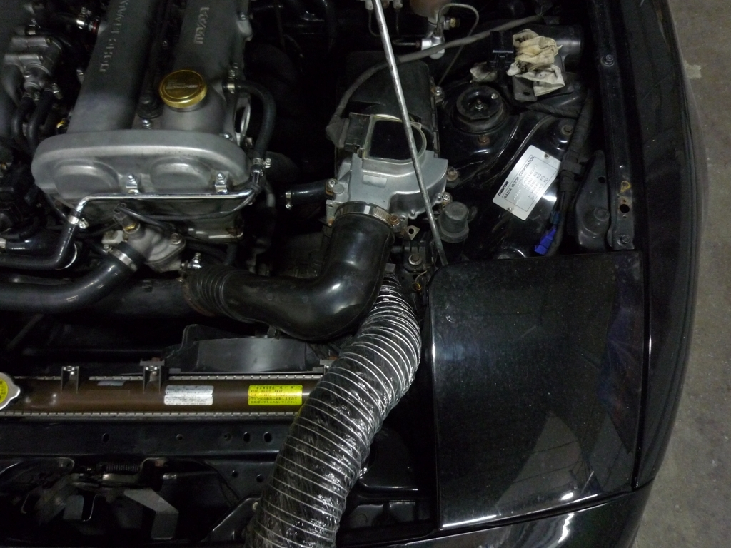

ça taff dur en ce moment (CES 2015) mais j'ai quand même trouvé 1h pour modifier (encore) la miata, à pas cher en plus :ricane:
Etant ami des bêtes, du moins des équidés mécanique :D j'ai repéré un tueur massif de poneys !
Et j'ai décidé de le mettre hors jeu en conservant TOUT les avantages d'un "montage série", càd:
Discrétion visuel
Discrétion sonore
Coût de modification contenu
Coût d'usage = coût OEM
Performance en hausse partout
J'étais parti au départ avec l'idée de faire une boite à air en composites (Moule de quaité +époxy et verre voir carbone) pour jouir d'une plus grande liberté de conception et aussi dégager des potentiels de performance etc... blabalabla.... IMPAYABLE! à part si vous avez envie de mettre 300€ minimum pour avoir qqch qui tiens la route vis à vis des contrainte citées au dessus ...
J'ai donc pris un peu plus de recul vis à vis de lubies de fan de vroom et ai donc conclus que je n'avais besoin que de fabrique un (2 en fait) pauvre adaptateur pour profiter de solution déjà existante dans la nature et satisfaisantes tout les prérequis plus au dessus et hop tout d'un coup, le cout vaut le cout :D
Une bonne lecture que je conseil à tous tellement elle est limpide sur les causes de l’asthme des MX5 NA http://www.autospeed.com/cms/article.html?&A=110680 :jaime:
D'ailleurs la solution présentée est très satisfaisante et à coup très raisonable, par contre il faudra vivre avec un bruit d'admission certe sportif mais bien plus présent que stock et avec un coup d'usage qui demande une durée conséquente pour vraiment briller (filtre coton)
De plus la soluce est tout sauf discrète :aie:
Mais quelle est donc cette soluce de "OUF"?! ...

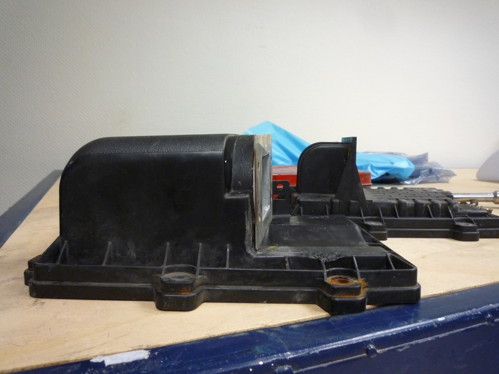

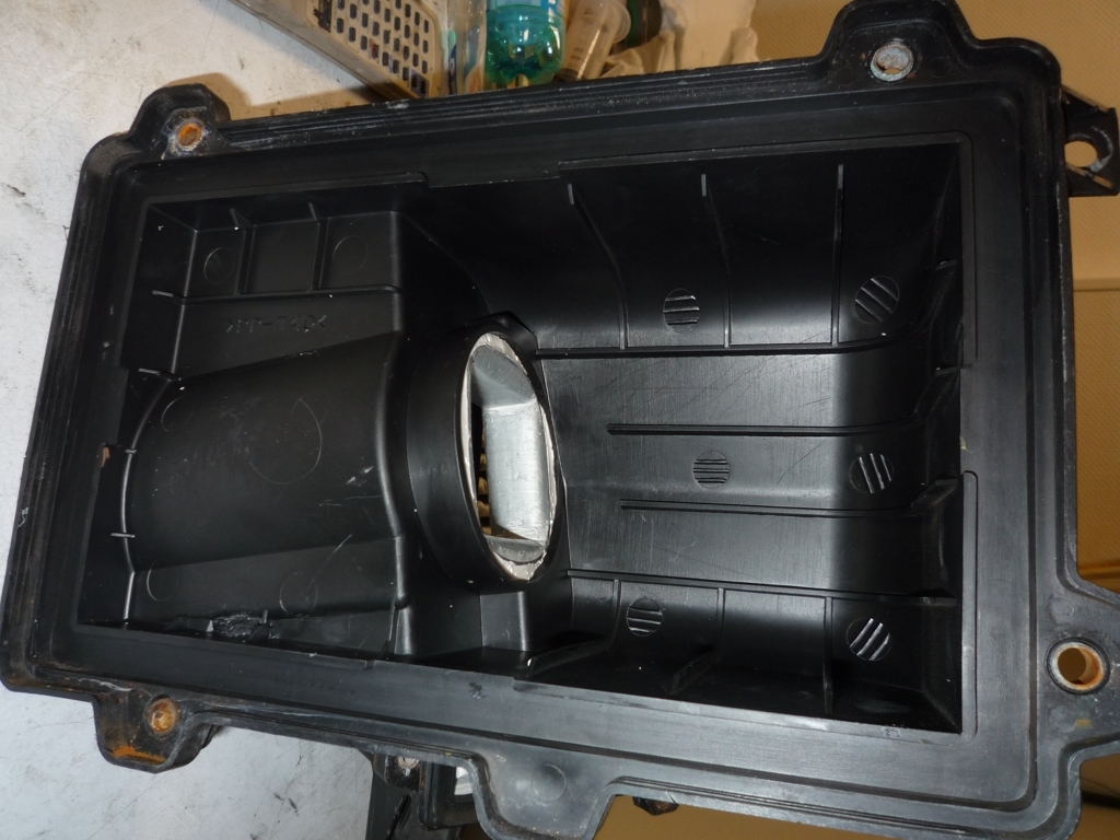

Bah rien de sorcier ... la partie haute de la boite à aire des NA 1.8 :geek: :bien:
Et vous comprenez vite qu'avec cette soluce vous venez à bout de 33% des résistances à l'admission (@6000tr/min) voir 52% avec une autre petite modif à 3 centimes...
pas mal de kit d'admission direct vendus une centaine d'euro :roll: ne peuvent pas en dire autant :geek: ....
Petit tour du propriétaire

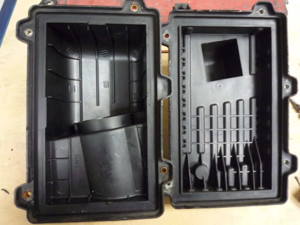

Vous comprenez mon aversion envers la boite à air de la mx5 NA 1.6 115.. mais comment des ingés et autres technos ont pu laisser passer ça :roll:
Uber daube in sight! :vomi:
NA 1.8 à gauche, 1.6 115cv à droite, y pas photo :lol:
Le tueur en série .... coude de section réduite, rayon interne inexisant :o :x :x :x , angle à 90° :vomi: , arrêtes dans tous les sens :non: (des malades!!!!)
Eh ouai, il y a 115cv qui passent par là quand même ... mais combien à l’échafaud :(
son meilleur profile

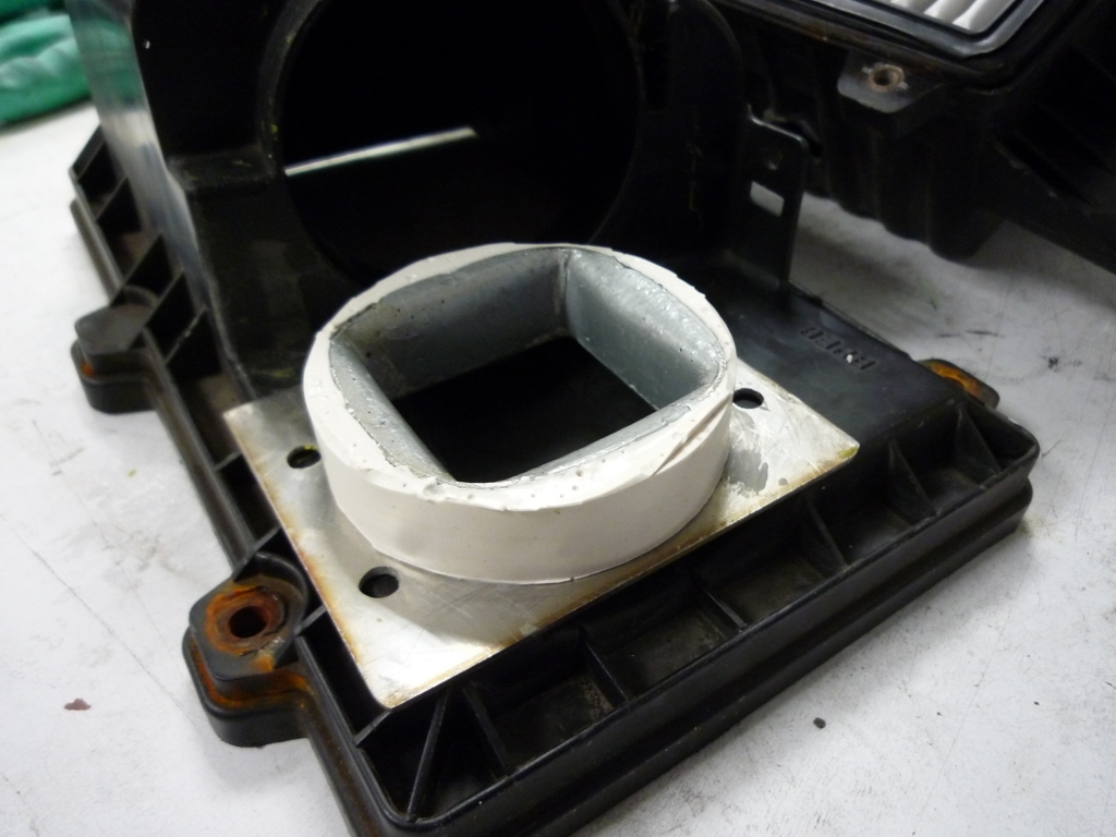

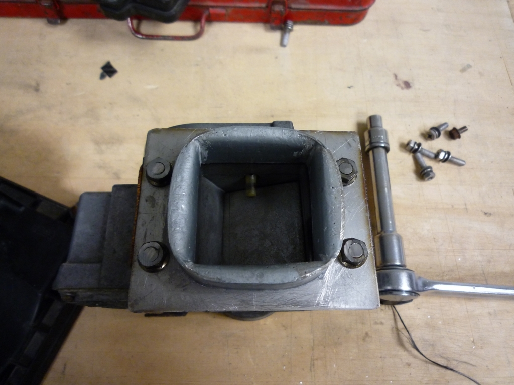

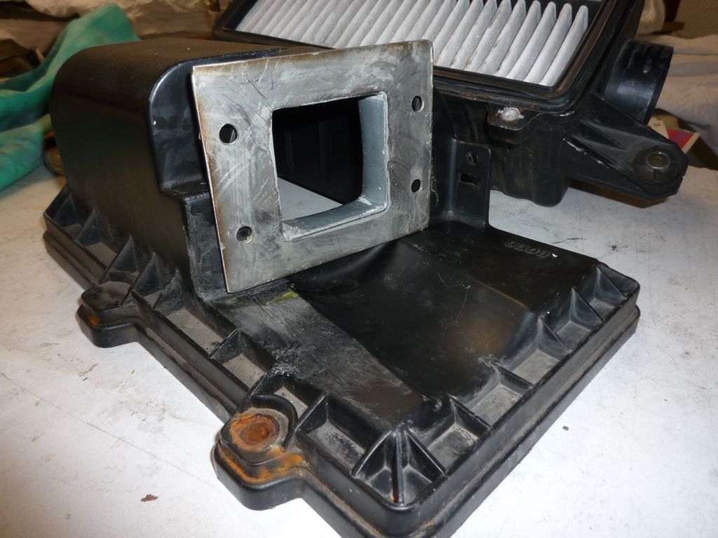

et voici la soluce de la mort qui tue qui déchire grave ça race!! :cyp:
adaptateur maison, suffisant, se trouve pas cher sur internet (env 7€)
Bref un joint en silicone et un adaptateur débimetre/filtre à air rond.
Øboite à air 1.8 = 78mm
Alors: How to faire respirer sa miata discretos/pas cher/sans prise de tête

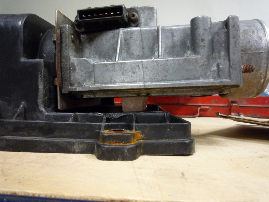

1 placer votre adaptateur préalablement "bouché" avec du scotch dans l'alésage de la boite à air, je l'ai fait avec de la plastiline (une pate à modeler) ce qui me permet d'etre étanche en partie basse
2 mettre du silicone à la spatule (assez liquide pour qu'il flue partout)
3 placer la boite à air sur un support suffisamment haut pour assurer l'horizontalité de la coulé.
4 attendre 8H minimum... démouler, trop facile!!!
5 se brisoler une cale de 10mm et des pattes de fixartion en alu pour maintenir le daubimetre
6 enjoy la ride, trop de couple wesh le TDI.... :cyp: :ptdr:
Quelques subtilités :cyp: de montage
monter l'adaptateur sur le daubesqu'Ometre
araser les vis
mette le silico Joint ( :red: )
une petite cale de 10mm, caduque si patte de fixation entre le débimètre et la boite à air (reprendre les vis de fixation du dessus de boite)
bah quoi! je suis stock :red:

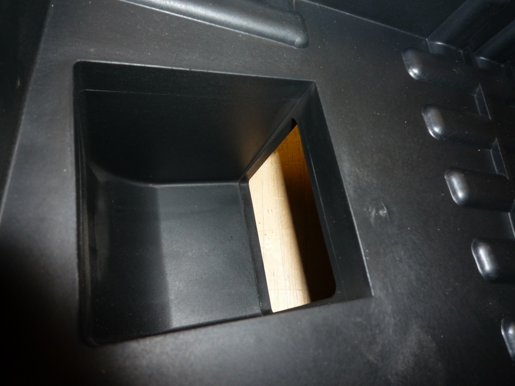

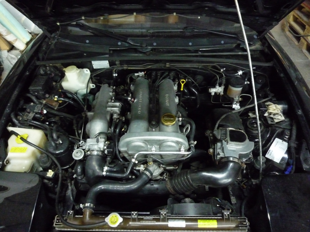

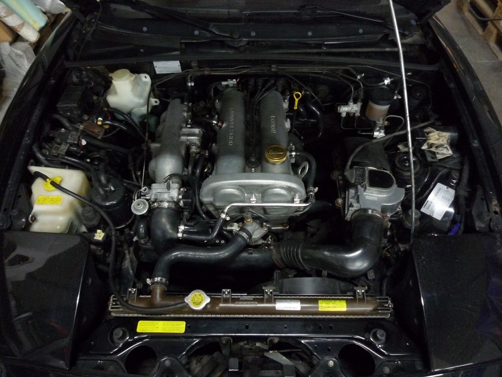

Vous me voyez venir pour réduire encore de 20% les résistance de la ligne d'admission :ricane:
en l'état il y a interférence entre le coude sortie de débimetre et la tige de maintien de capot une petite découpe du coude juste après la sorte de pince plastique et c'est parfait ;)
hop à plus de problèmes (état actuel de la Mix)
Donc les restrictions restantent sont surtout le fait du conduit amont boite à air et cela n'est pas étontant, la section est équivalente à celle du débitmetre.
A cause de cela les vitesses d'écoulement y sont élevées et ainsi les pertes de charges...
de Ø est un peu inférieur à 50mm.
ma gaine est en Ø 70mm et elle devrait prendre l'air dans la zone de pression en amont radiateur.
emplacement avantageux et ne présentant pas d'augmentation du volume sonore pour l'utilisateur.
A mon sens, cette soluce enterre une ultra majorité de celles vendues pour nos miata par des boites ayant pignon sur rue :roll: et pour un fraction du prix :jaime:
Au botom ass meter ... c'est pas mal, avec les autres modif apportées ma mix est encore plus agréable à utiliser au quotidien. (pour ceux qu'ils ont essayé, imaginez un peu plus de couple et de souplesse :ricane: )
Et toujours aucuns inconvénient ;)
je crois qu'une Mini cooper S R56 à voulue s’insérer en me doublant (et donc en franchissant une ligne blanche...), je ne sais pas sur quel rapport il était mais la mix a donnée le change :cyp: j'ai été étonné
Aller, prochaine étape le banc pour confirmation des "Cheap Mods" ;)
A vous! :bien:

se n'est pas une question de distance là, mais vraiment de qualité de forme (arretes/coude) et de vitesse de l'air. (section faible)
Bref la boite de 1.8 prépare mieux l'air présent à se faire aspirer par le débitmètre. pas de coude, pas d’arrêtes dans l'écoulement et sections avant débitmetre importantes.

mx5_mk1 a écrit :
Avec cette modif...du coup pour tester mon AFM RX7 , il te faudrait mon encornet et capot de phare pour les tests cheap modifications .. :ricane: :D
Je suis curieux du resultat avec tes modifs :roll:
et c est super bon une fois farçi :D
:arrow: ....
Par contre une chose est sure je suis super curieux du résultat...faudrait prendre des paris sur le nombre de poneys gagnés ;)
Ce qui est bien, le jour ou je décide d'ouvrir mon moulin pour le préparer je serai où chercher les infos ;) Régis attend toi à avoir des messages bizarres dans quelques temps :D
