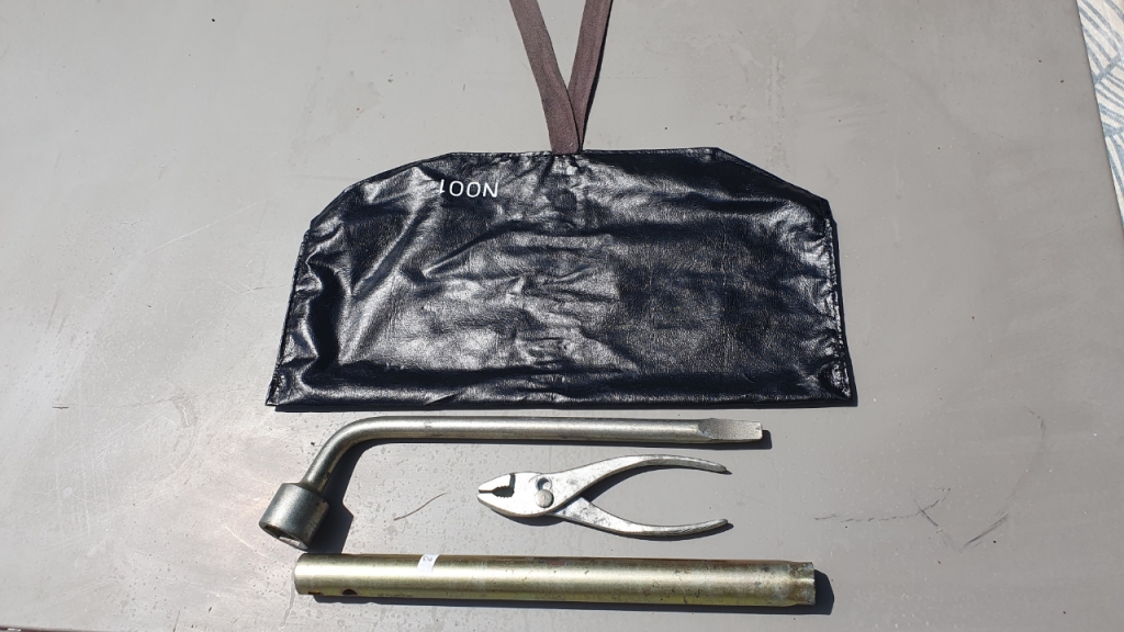

On rentre maintenant dans le plus léger. Je n'avais jamais eu la clé pour desserrer les roues. Ca m'a d'ailleurs joué un tour lorsque j'avais crevé car j'avais pu lever la voiture mais....pas démonter la roue!
Bref je regardais vaguement sur le net depuis un certains temps et cette semaine une annonce passe pour une trousse à outils. Je ne sais pas vraiment si c'est une vraie de MX5 mais après reception je confirme que la clé est à la bonne taille.
Après un coup de propre, ça trouve sa place dans le compartiment avec le cric. Si quelqu'un sait me confirmer si c'est bien une trousse de MX5 et ce qui est sensé s'y trouver ça m'intéresse!
