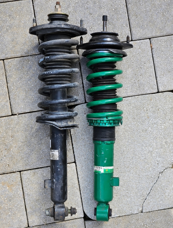

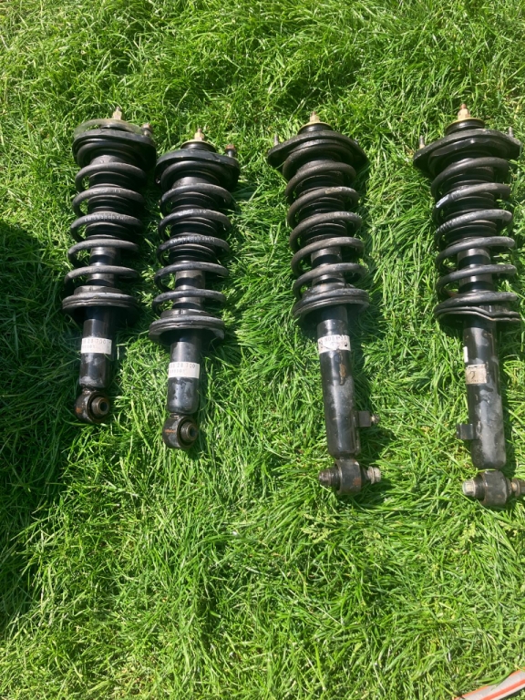

Bon comme ça a été fait il n'y a pas super longtemps tout se demonte sans problème d'autant plus que j'avais mis un peu de graisse cuivrée sur toutes les vis.

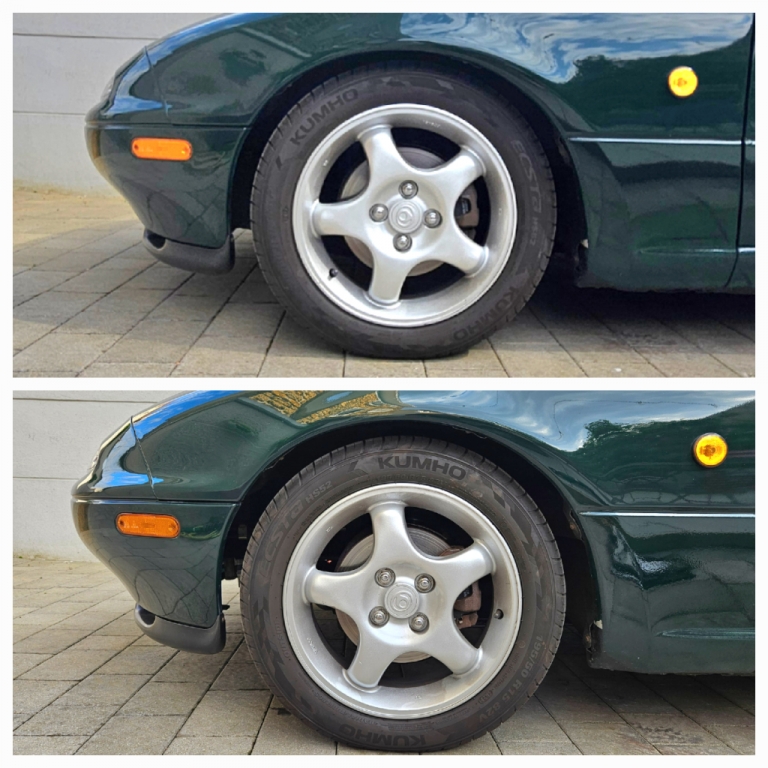

On commence par l'avant et voici la comparaison eibach+amortisseurs origine en configuration nb avec les TEIN en configuration NA. Assez impressionnant la différence de hauteur "à vide".
On a un bon 40mm d'écart. Hasard les face d'appui basse des ressorts sont quasiment au même niveau pour les deux ce qui facilite les comparaisons.
Après remontage des combinés nb petite comparaison des hauteurs de caisse.
Au final ça se joue à vraiment pas grand chose, environ 10mm plus haute avec les eibach configuration nb qu'avec les tein
Reste à monter les combinés arrière demain pour pouvoir faire un bilan final

Pense à serrer les vis roue posée au sol.
Message Publié : Ven 9 Mai 2025, 05:46
Message(s) : 5843
:bien: Pas mieux que Marco.
Les TEIN Street Advance ne sont pas réglables en hauteur.
En augmentant la précontrainte, certes tu peux corriger la hauteur, mais forcément au détriment du confort.
J'ai sur ma NCFL des TEIN Flex Z, réglables en hauteur, ce qui m'a permis de régler ma précontrainte à 2mm, juste pour que le ressort reste en place.
A partir de là, je peux avoir le meilleur confort possible pour les ressorts fournis.
Soit tu pars sur des amortisseurs "vraiment" réglables en hauteur, soit tu restes en origine.
Et si tu veux le meilleur compromis confort - tenue de route, regarde ma configuration exacte, avec TEIN Flex Z + le système TEIN EDFC Active que j'ai installé quelques mois après avoir refait la paix avec ma ministre des finances (le WAF :ptdr: )

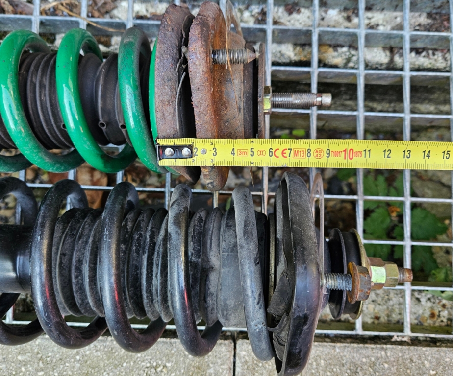

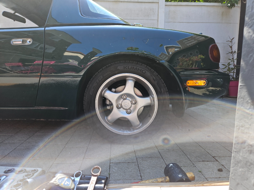

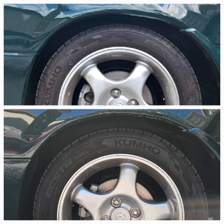

Le montage à l'arrière c'est fait!
Cette fois encore on est 10-15mm plus haut qu'avec les TEIN.
Bilan la tenue de route n'est pas transfigurée, le confort non plus mais c'est moins cassant quand même et je n'ai plus peur de passer les dos d'anes ni mon crochet de portail.

La encore la difference a vode est impressionnante, quasi 70mm de différence à vide avec coupelles

Elles font la gueule les coupelles TEIN :tantpis:
T'as décapé et mis un coup d'anti rouille ?
Message Publié : Dim 11 Mai 2025, 08:59
Message(s) : 650
Localisation : Essonne 91
Les coupelles sur les tein sont celles d'origine de la voiture, comme j'ai monté les combinés de nb la question ne se pose plus.

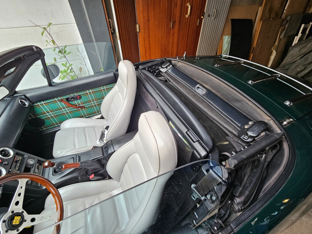

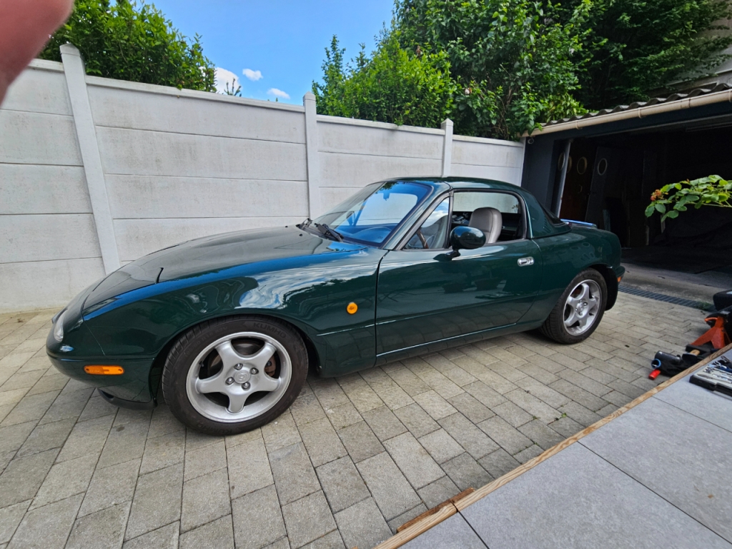

Grande balade le we dernier avec une cat. Bilan le comprimis est pas mal du tout. Finalement cest pas vraiment la peine de se prendre la tete avec des combines!
Second bilan de la balade, cetait cool mais après 130kms, le vent ca finit pzr saouler un peu.

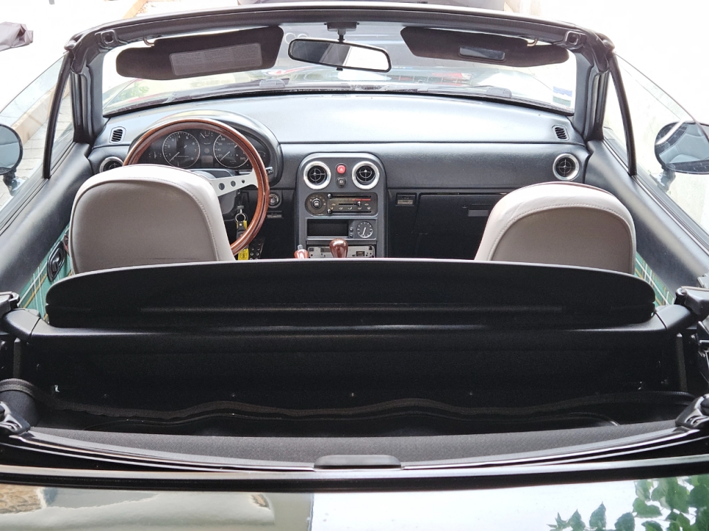

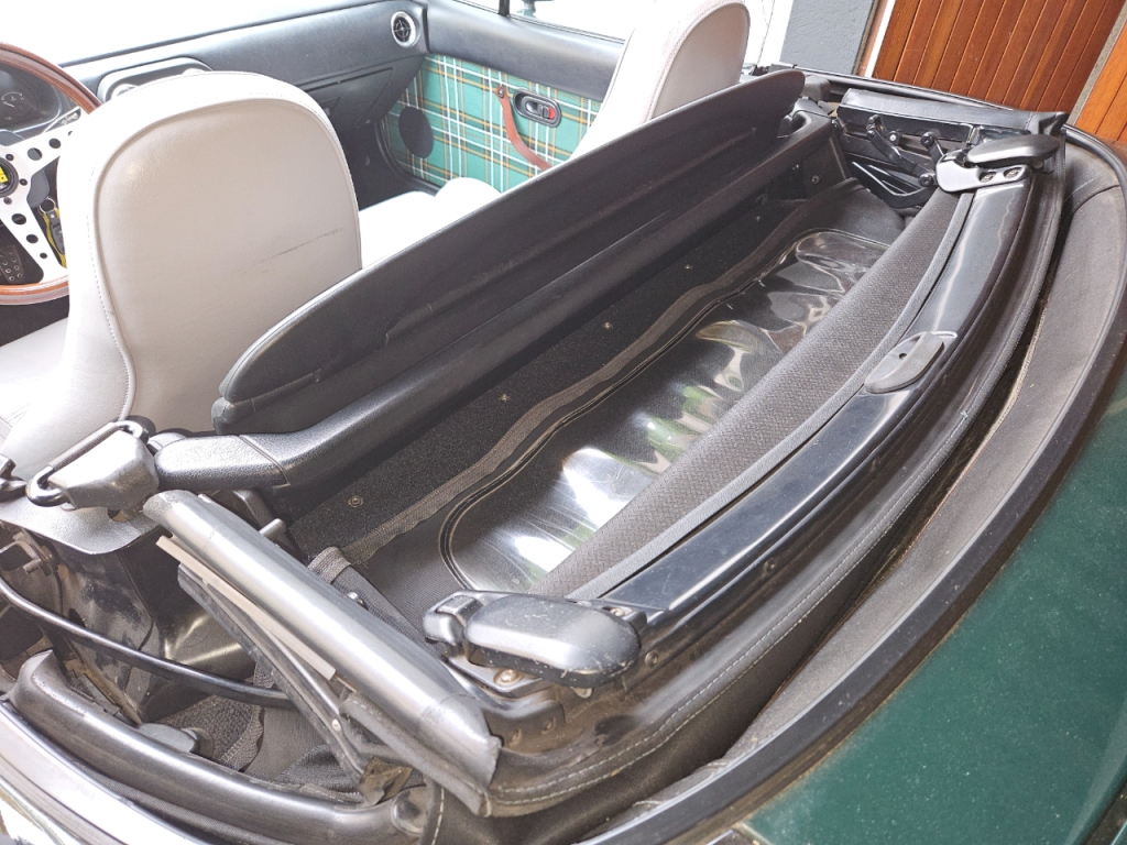

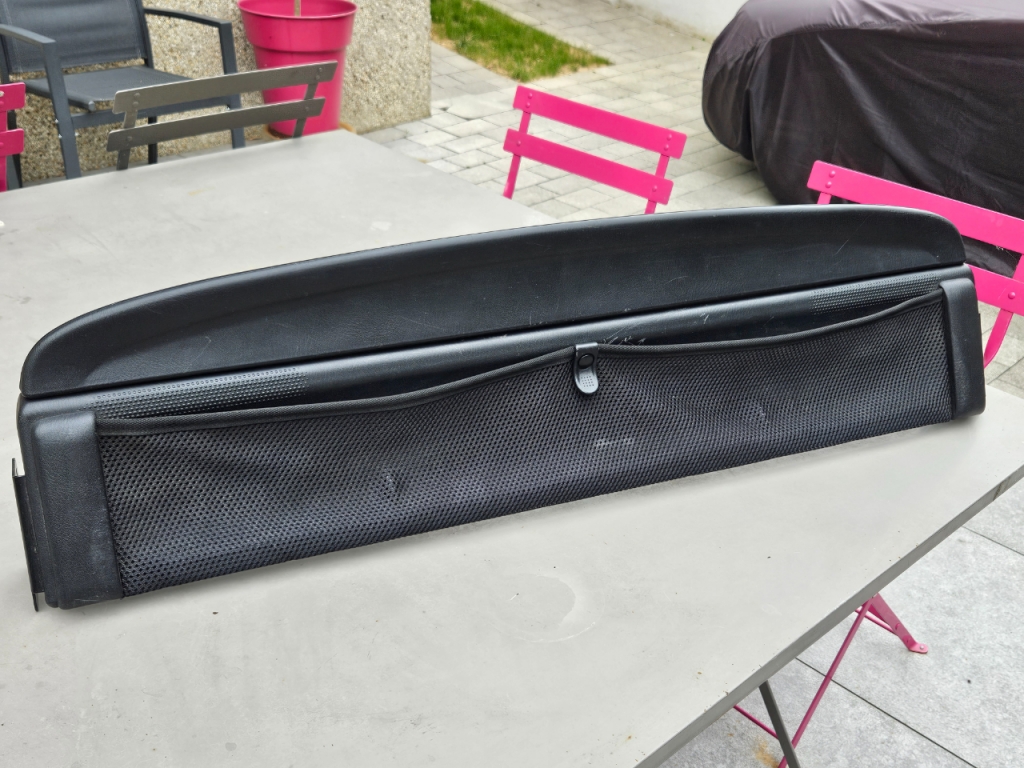

Je me suis mis en quete d'un filet anti remous mais je voulais quelque chose de discret qui fasse origine.
J'en ai donc trouvé un de nb.
Audi tt Mk1 1.8t 225 2001
Bmw e46 330ci 2001
et....
Bmw Z4 coupé 2007
Message Publié : Dim 25 Mai 2025, 18:45
Message(s) : 650
[quote="pedrouchkai"]Grande balade le we dernier avec une cat. Bilan le comprimis est pas mal du tout. Finalement cest pas vraiment la peine de se prendre la tete avec des combines!
Petit probleme ma na esr equipee de la barre de renfort derriere les sieges. Resultat il a fallu re percer des fixations. J'aime pas beaucoup percer dans les habillages d'origine mais bon une fois en place ca fait propre
Pas encore testé pour verifier lefficacité mais petit benefice deja on peu mettre quelques affaires derriere sans risqje que ca se balade au premier freinage

Pour le saute vent il suffisait de ajouter une petite pâte métallique en rallonge
