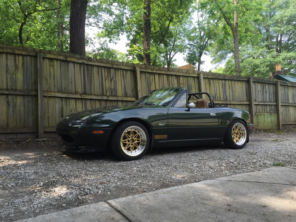

Elle a passé cet aprem son CT avec succès :)
Cette fois avec son cata vide, il y a deux ans c'était avec un tube Afrique ;)
Et elle ne pollue toujours pas... pour son age :oui:
Maintenant reste à démonter tout ce qui ne sert à rien :ricane:
Sinon autre chose
Le vert c'est super mais... bonjour les traces grasses de doigts :(
Vous avez un truc, un produit pour éviter ça :?

:o
Wouah la vache!
Est ce que je suis crédible si je dis que je n'aime pas du tout les jantes? :cyp: :D
Sacré changement! mais elle reste assez personnel c'est cool :bien:

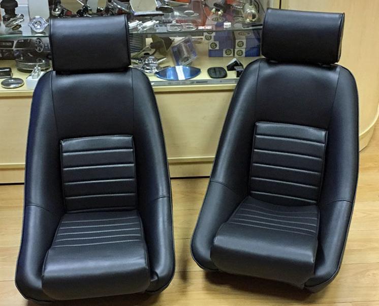

soudain ça fait très "club racer" te manque plus que des bacquets d'elise en fait (à cause du type très sportif de ton roll bar)
Pour les traces de doigts, ton auto est cirée?

Pour les Ronal LS c'est clair que tu m'a influencé :oops:
Je les ai achetées chez mecatechnic à cause de la remise d'un forum VW ;)
Pour les sièges d'elise pourquoi pas ?
Mais c'est introuvable, inconfortable et souvent cher :(
J'avais pensé à ce genre de sièges, avec des appuis têtes moins "carrés" :aie:
Non effectivement elle n'est pas ciré :non:
C'est peut être la solution...
Genre Meguiar's Ultimate Wax :?
