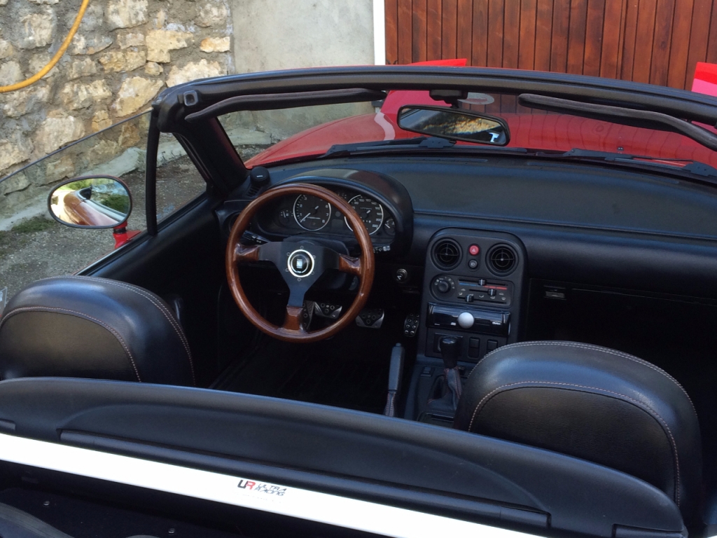

jolie ce nouveau volant
ça lui va bien le bois... c'est cool de pas avoir d'air bag... tu fais ce que tu veux, et notamment améliorer ton stance...
Ta NA est à un look très racing je trouve, moi j'adore... J'aurais opté pour un tulipé tout alcantara façon racing :love:
c'est juste un avis perso... te vexe po :roll:

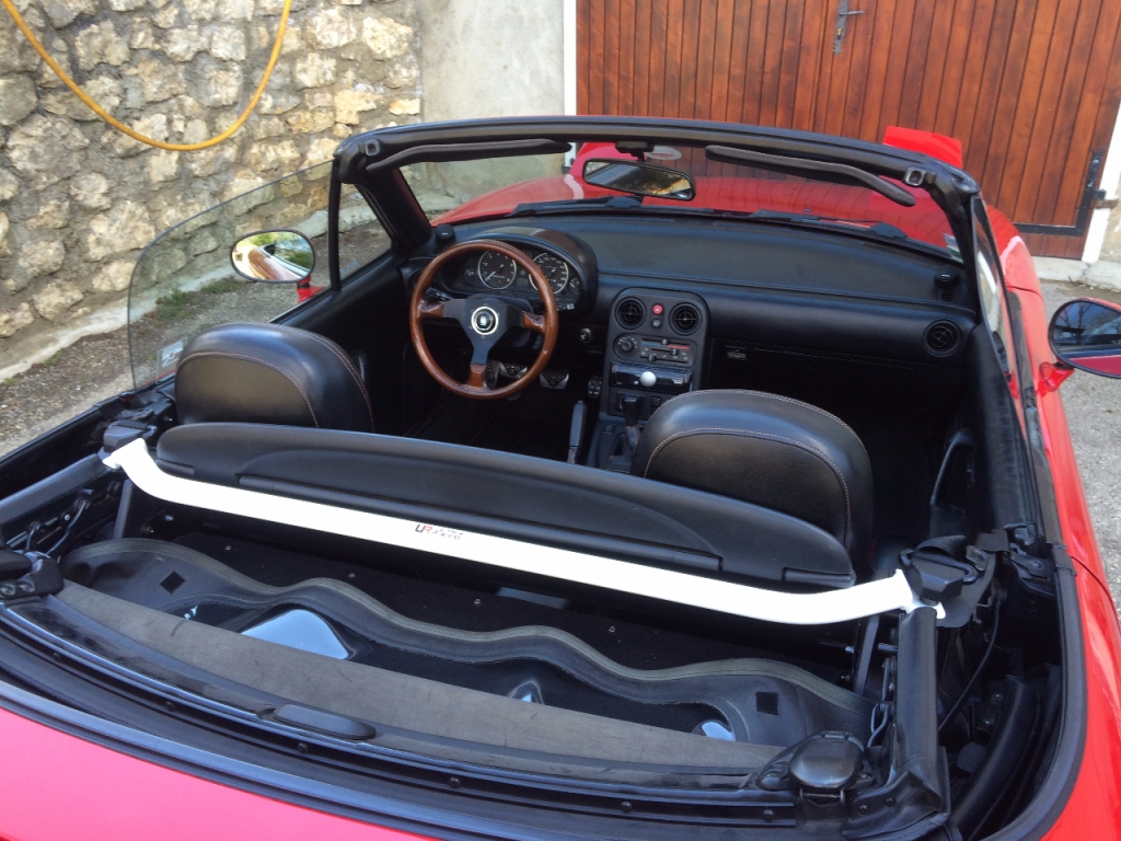

Je viens de le tester il y a quelques mns et c'est tout nikel pour moi et mon usage pépé et/ou énervé :ricane:
Bon j'ai une modif à faire au niveau du moyeu mais je le savais déjà ..
Je sors d'un tulipé et le prix d'un tulipé bois sympa n'est pas dans mon budget actuel mais j'ai trouvé il me semble un excellent compromis et respectant le style de la NA d'origine :)
Venant d'une NC, tu viendra et ici on l'espère bcp à la NA :D là tu pourra te lâcher vraiment sur des prépa sur tous sujets et mon objectif et de passer à l'étape supérieur sur cette NA dès que je pourrai :oui: L'option Turbo n'est pas du tout exclue ;)

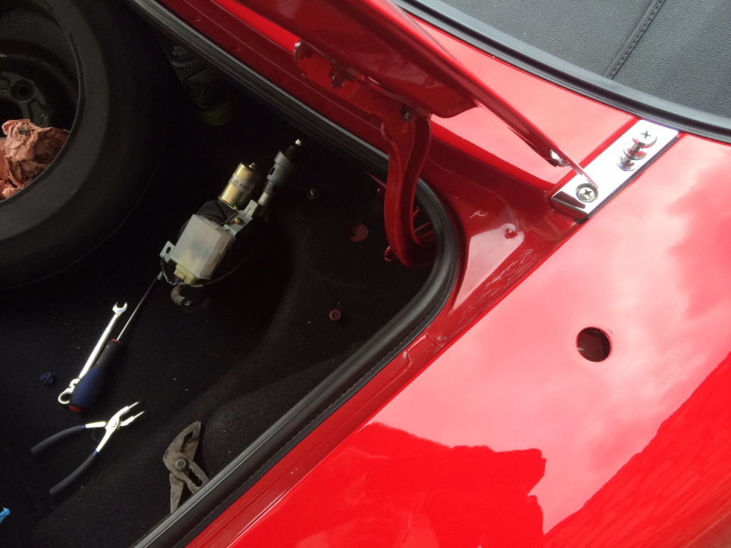

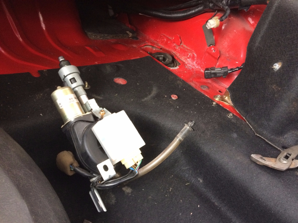

Montage d'une antenne Elec :
Sauf qu'elle ne marche pas .. LoL
Du coup va falloir que je vois si il y a bien du ju qui arrive et la tester elle même aussi ..

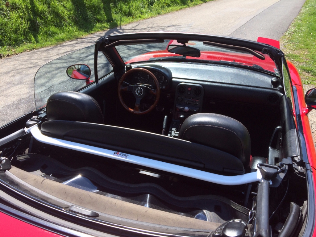

Petite sortie improvisée et rencontre d'un belle NSX dès le départ :)
Vue du volant et mini plaque US

On vient de faire un tour avec me femme et on a testé tous les deux et franchement c'est très agréable.
Déjà je retrouve la taille idéale à 350 mm, c'est plus confortable à l'usage.
En condition hivernale .. le touché du volant paraîtra assez froid mais pour un jour d'avril ensoleillé c'était bien sympa .. attention en plein été .. en plein soleil .. ça risque de faire mal aux mimines..
Finalement c'est tout bête mais l'aspect bois lui donne un look intérieur un peu plus ancien et assez classe.
Ca donne des idées, hein ;) :beer:
