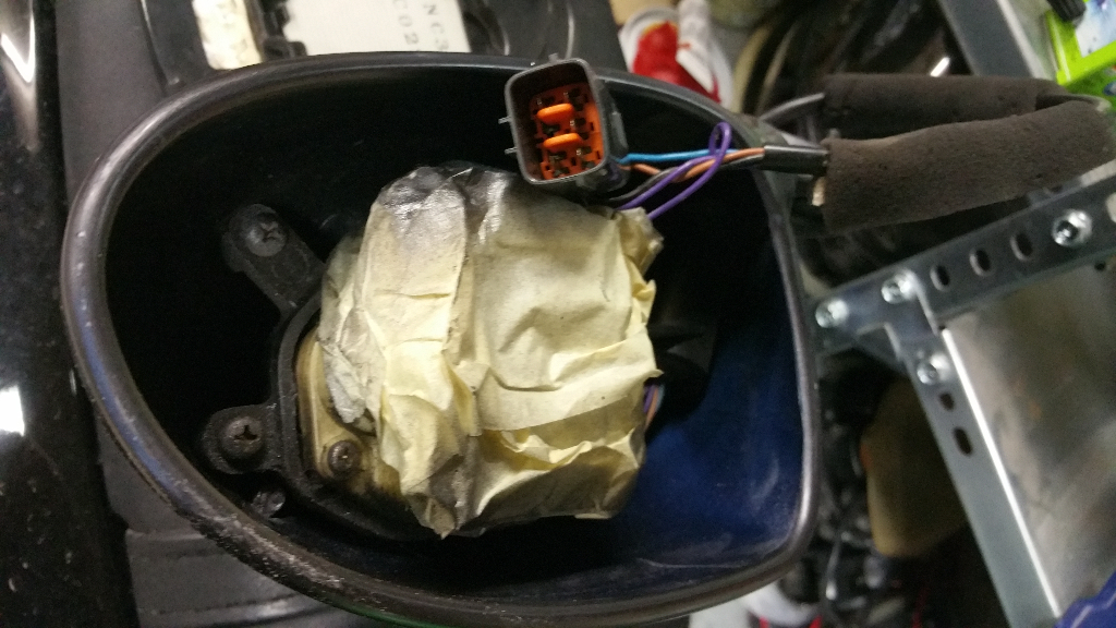

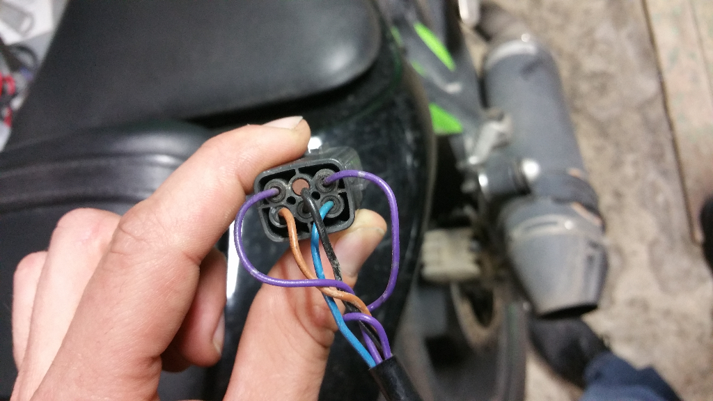

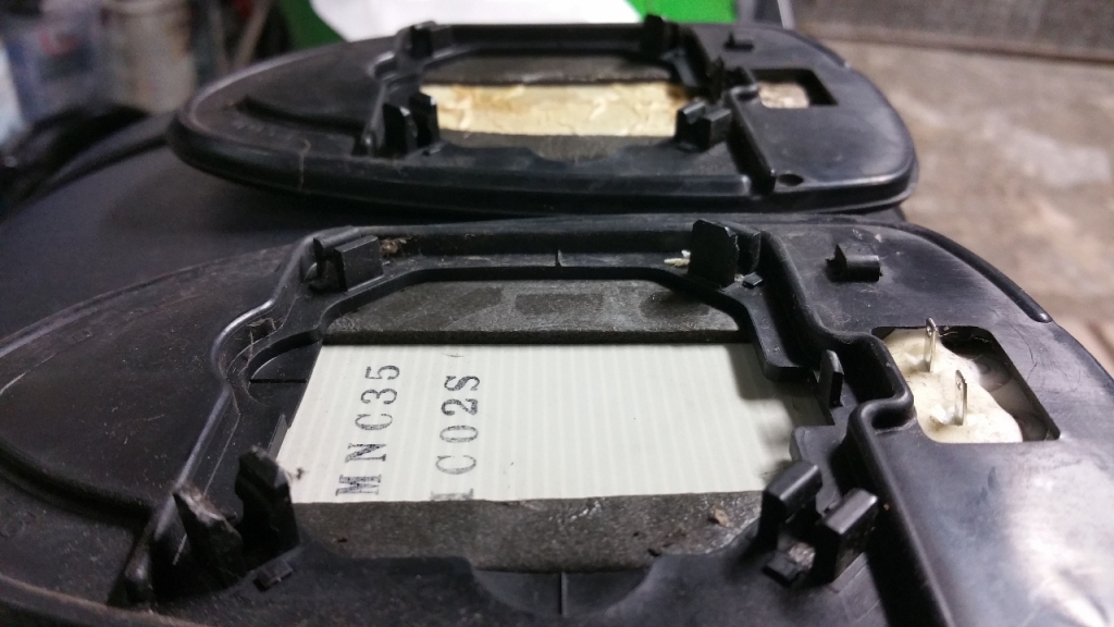

Suffisait de demander [attention, modèle extrait de ma NB ^^] :
Comparatif dos glace avec (1er plan) et sans (au fond) dégivrage :
Connecteur 6 voies (mais uniquement 5 utilisés) :
Détail du branchement du connecteur :

Facile à démonter les glaces ??
Message Publié : Mar 28 Avr 2015, 21:56
Message(s) : 2303
suffit de tirer légèrement dessus ... elles ne m'ont opposé aucune résistance... mais attention à te mettre en butée d'électrique, sinon tu entendras les pignons craquer -> pas top
edit : ce sont les 4 pinces aux 4 coins du trou central qui les retiennent ;)
