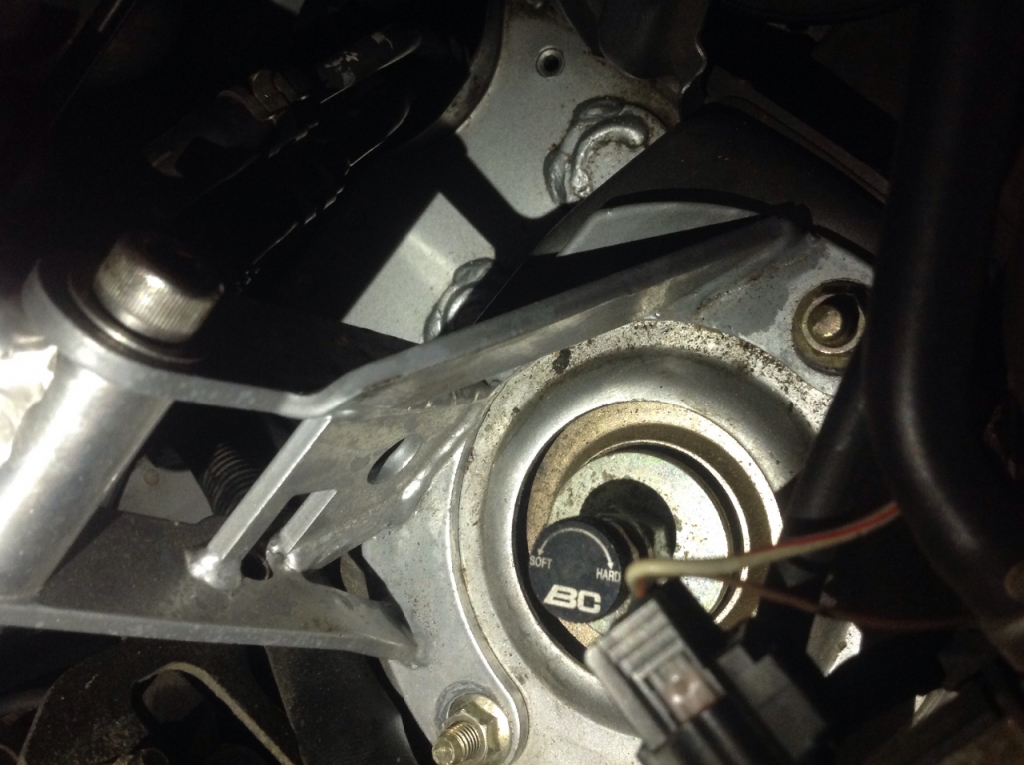

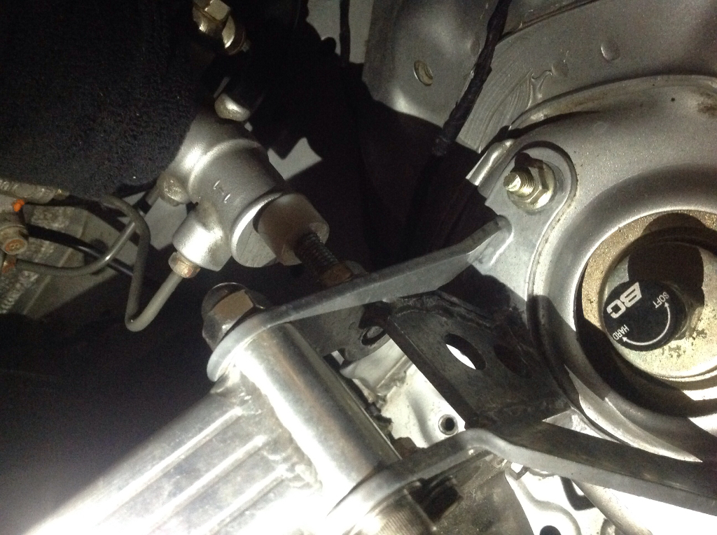

ça fait pas mal de temps que j'ai pu apprécier la déformation du tablier lors du freinage :o :aie: env 2mm ce qui avec le levier de la pédale doit faire dans les environ de 1 à 1.5cm de vague au pied :sic:
Je me tâte juste à choisir une soluce technique qui me satisfasse (originale ou pas d'ailleurs)

barre de renfort MX5parts , qui intégre le renfort pour les deux cotés RHD , LHD
 Sujet du message : Re: [NA] Regis_92N / la BANANE!
Message Publié : Lun 16 Fév 2015, 14:26
Message(s) : 2689
Localisation : Bergerac
C'est ce que j'allais te dire. Strut brace avec brake stopper intégré, ou tu modifies les supports de la barre pour bloquer le maitre cylindre (ce que j'ai fait).

Rien ne t'empêche de garder les supports de barres ILM et adapter une autre barre entre les deux, le blocage de frein est fixé au support. (d'ailleurs, la barre en elle-même ne doit pas être la plus rigide disponible...)

j'ai fait souder une platine mais j'ai pas pensé a faire un plan? :oops: , je peut te faire ça si tu veux?

je l'ai aussi sur la NB , le système est pas mal mais les support sont mal traités ,pas très bien ajustés et la tige filetée est limite:sic:

Oui je veux bien.
Par contre le système je le voudrais indépendant de la barre, ne pas modifier la barre d'eunos.
moi c'est soudé sur la platine et non sur la barre! :D ...... après si tu ne veux pas toucher du tout à l'ensemble j'ai pas! :tantpis:

Sur la mienne je me suis pas fait chier, une vis chc (M8 ou M10 je crois) en travers du support, dans l axe du maître cylindre, un écrou de chaque côté et une cale coupée dans du rond en nylon ou autre.
Petit plus si vous avez un foret à lamer vous pouvez loger la tête de vis pour que ça tienne en place le temps de tout régler.
