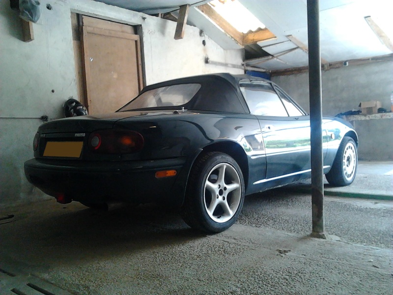

Salut a vous tous moi c'est adn, j'ai 25ans si je m'en souviens bien et je suis né dans le pays de la Bretagne à Brest ^^

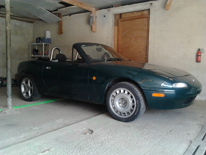

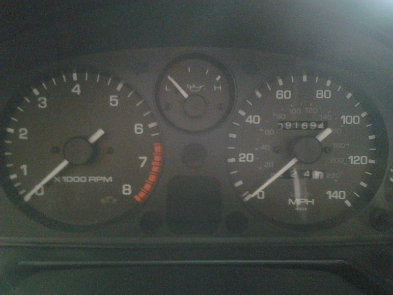

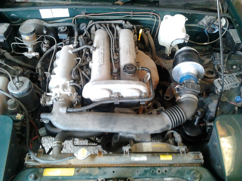

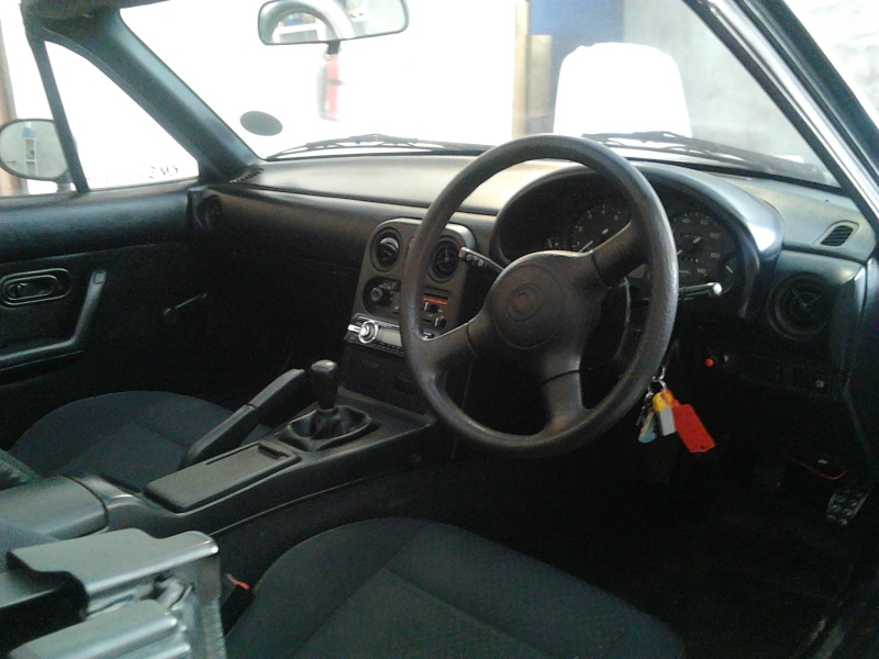

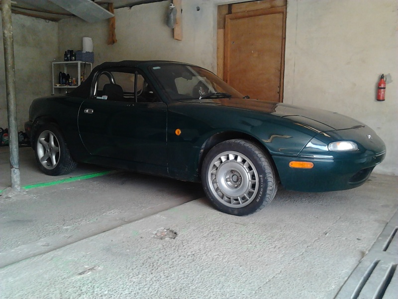

J'ai fait l’acquisition le 14 juillet dernier d'une Mazda Mx5 na 1,8 de 1996 en allant la chercher en UK ainsi qu'une Honda S2000 pour un pote.
La Mx5 totalise 91 000miles soit 150 000km a peu prés, elle est de couleur vert anglais et sans option juste la Direction assisté
voici quelques photos de l'auto
Le top de rouler avec juste un léger manque de patate, mai le chassie est vraiment top malgré mes suspet arrière HS.
voila en gros, des améliorations vont être fait dessus qui prendront du temps, elle sera plus faite pour du circuit et en majeur parti pour la glisse (pont court, allégement max, moteur etc...)
J'ouvrirai un post au bon moment car la j’attends juste un retro pour le CT et après se passage les démontages pourront commencé

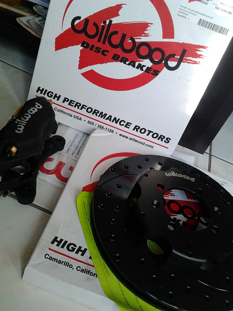

Donc je n'ai pas pus aller passer le CT :( J'ai quand meme reçu toute mais piece pour, mai au moment de la faire rouler pour prendre rendez vous, je fais meme pas 1km que je sent que l'auto n'a plus patate et il y a une odeur de cramé. Je fais demi tour à mon garage. Je m’arrête hum sa pu les freins et voila que la fumé sort de ma roue avant gauche. Bon du coup un etrier grippé :cry:
Je la rentre, le lendemain je démonte, bon un coulisseau qui tiré la gueule et je n'arrivais pas a renfoncer le piston au bout. Du coup je retire l'étrier complet et de que je les posé sur mon etabli un autre souci arrive!! Mai où est ma vis de purge??? :sic: en faite elle est casser dans l'etrier du coup je me dis bon la merde de le refaire. Je m'explique mes disques et plaquettes etaient pas au top de leur forme, un etrier on va dire HS sa a un cout certain et comme la Mx5 sera plus prévu a la piste je vais lui mettre un Kit wilwood 4 pistons comme sa au moin j'aurais tous en neuf et au top.

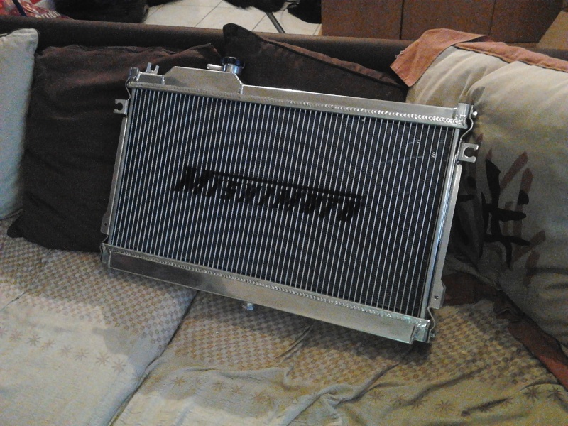

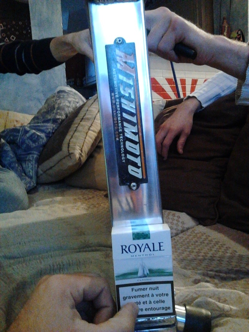

-Radia alu gros volume double rangé Mishimoto:
-Durites d'eau renforcé sur mesure (7 en tous)
en attente (fin de la semaine)

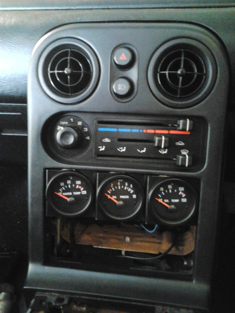

-Les manomètres look origine:

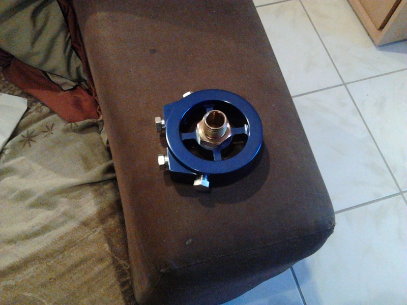

-sa Plaque sandwich:

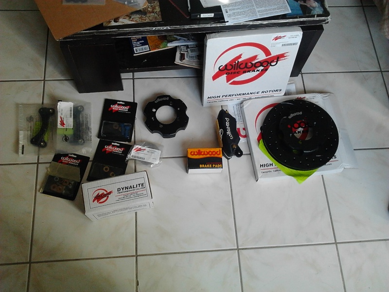

-Frein 4 pistons Willwoods pour l'avant:
l’arrière je verrai un peu plus tard, la je veux qu'elle roule au plus vite pour le CT

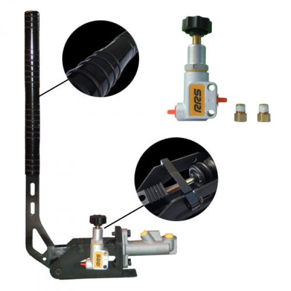

-Frein a main Hydraulique RRS (kit complet)

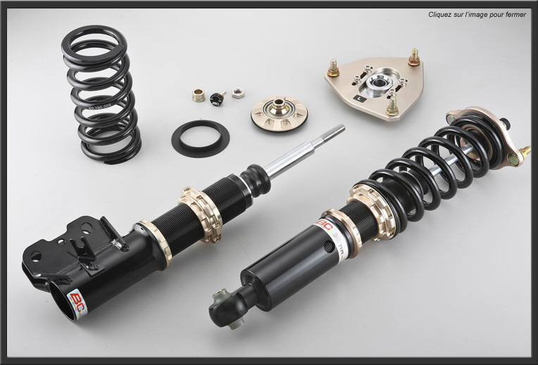

-Combiné fileté BC Racing br/rs:

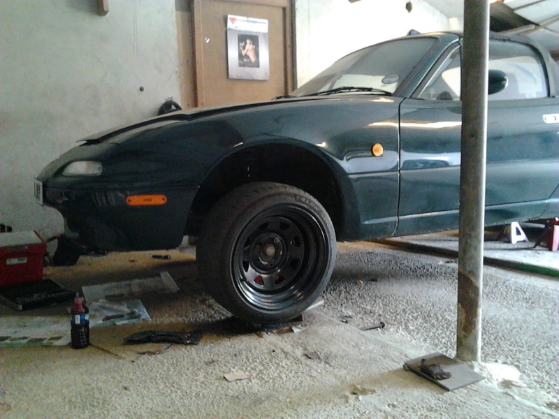

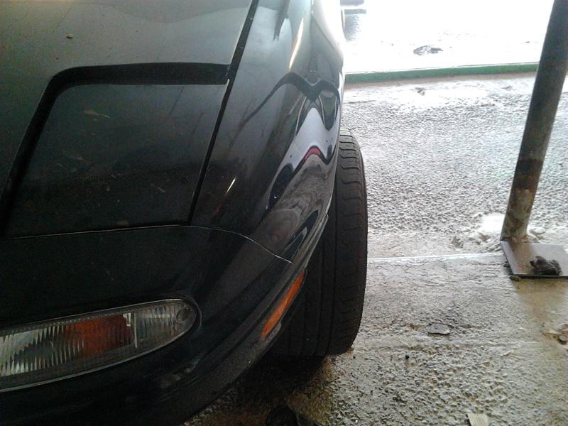

-4 Roupettes pour le look: 15" 8" de large ET=0, 5x114,3 (mega lourde aussi mai belle!!)
donc la sa sort des ailes (cool sa :D :D ) mai lors du test faut se dire qu'il ya pas l’épaisseur du disque + la cale de conversion 4x100>5X114,3 donc sa va dégueuler mai très fort!!! :cheers: :cheers: :cheers:

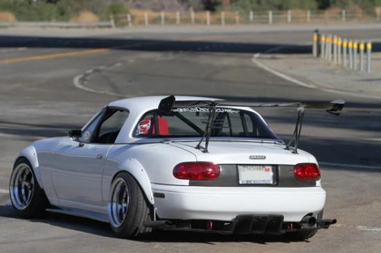

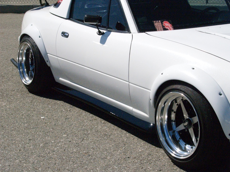

du coup soit c'est des ailes comme sa:
Je sais où les chopés donc pas de souci
Sinon sa:
je prefere ces là mai pas moyen de savoir qui les fabriques!!! (plus trache)

http://rev9autosport.com/na/exterior/trap-fender-flares.html
http://rev9autosport.com/na/exterior/tuckin99-n2-fender-flares.html

Netrox a écrit :
merci Netrox
en faite c'est bon je me souvient de les avoirs trouvé une fois, mai je pense que leurs prix mon dit "euh vas y oublie la" ^^
je vais surement voir sa avec un carrossier pro que je connais bien et super pros pour en faire, je kifferai trop des bigs ailes
