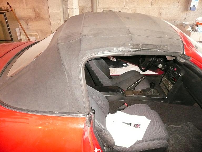

- La capote est bien abimée sur les cotés (changement en cours)

- La capote a été changée

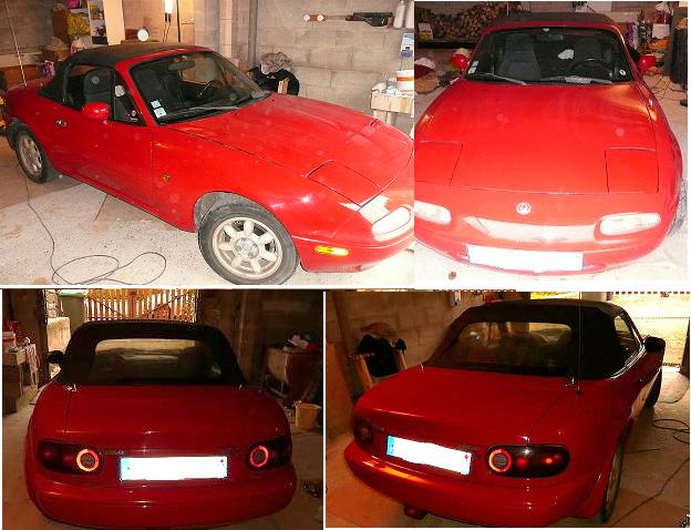

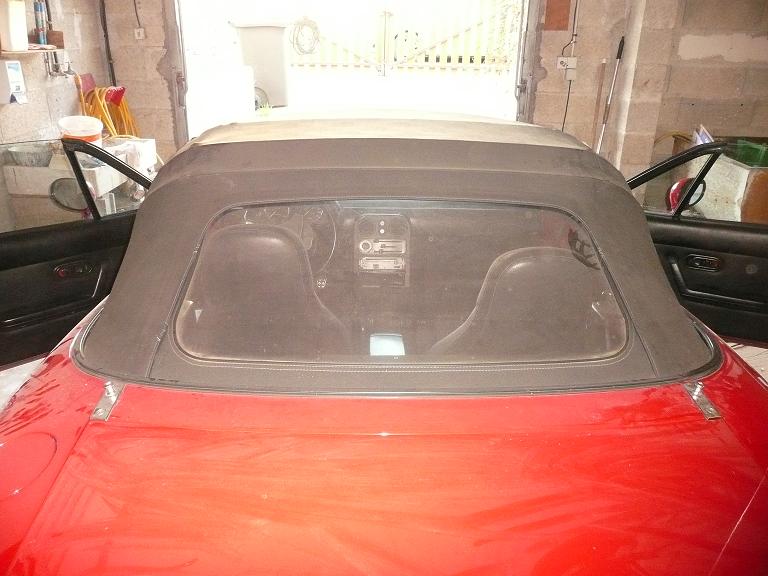

Voici des photos avec les modifs capote// portes - vitres electriques // antenne radio
Reste:
=>un silencieux arr à trouver
=> reparation de la centralisation ou achat d'un kit car l'ancien proprio n'avait pas la télécommande :tantpis:
