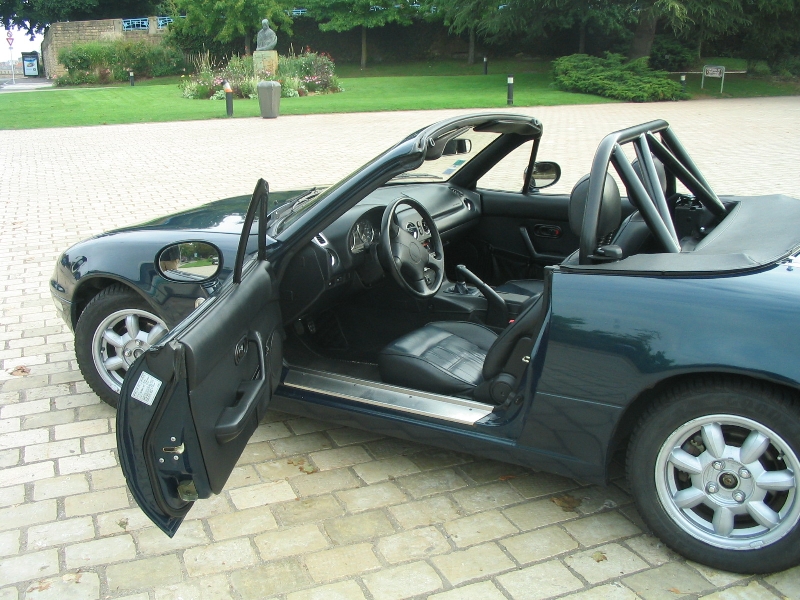

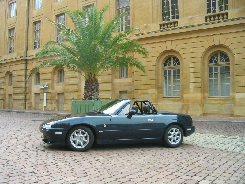

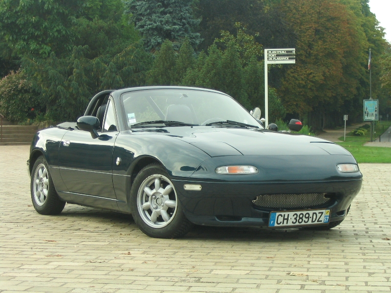

Quleques photos

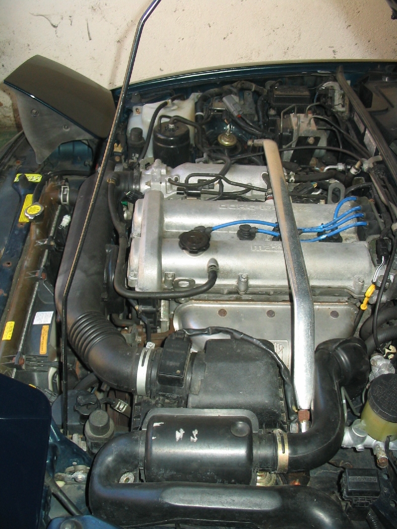

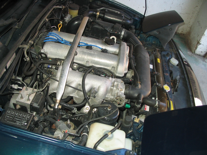

Par curiosité, pourquoi tu vires les suspats pour mettre les KYB/TEin de NB ? Et pourquoi tu as retiré le CAI ? (tu comptes le vendre ? :D )
Et pour me resituer, vu que je n'ai pas tout suivi, tu as une NA 1.6 en plus ? elle est stock ?
Suspension: Parce que j'ai déja les KYB AGX + Tein de NB dans le garage et, outre la possibilité de réglage des AGX selon que tu roules cool ou plus activement, les amortos de NB ont plus de débattements, surtout à l'arrière.
CAI: Parce que je suis fan du full stock niveau moteur et que je n'ai jamais été convaincu par les "plus" ces CAI

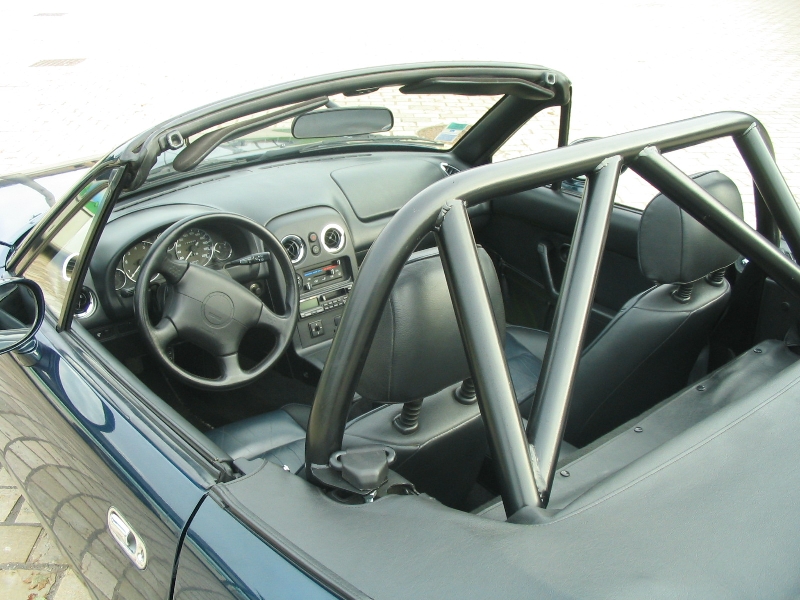

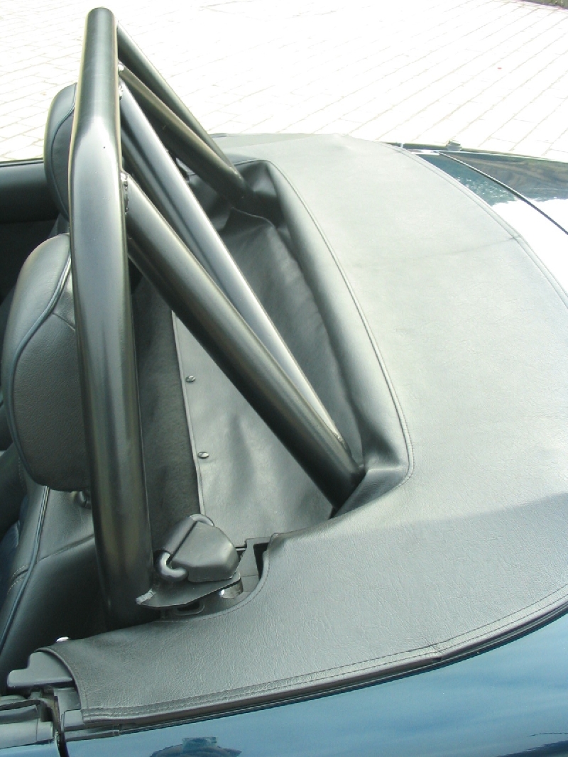

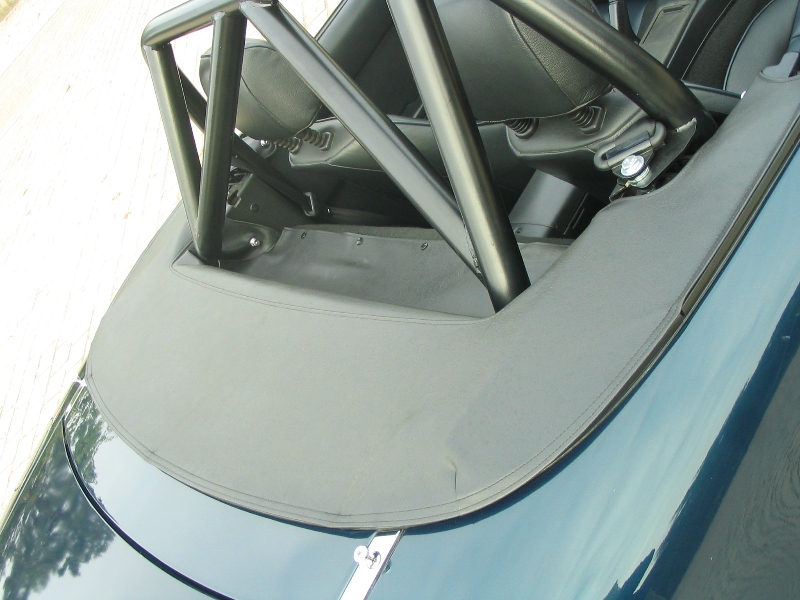

Travaux du week end:
Pose du filet coupe vent maison réalisé à partir d'un pare soleil de hayon (50x100)
=> efficace, facile à poser et pas cher (necessite un arceau)
Ajustement du couvre capote pour qu'il soit compatible avec le roll barr
Géométrie aux petits oignons ;-)), la voiture est redevenu un kart ;-)

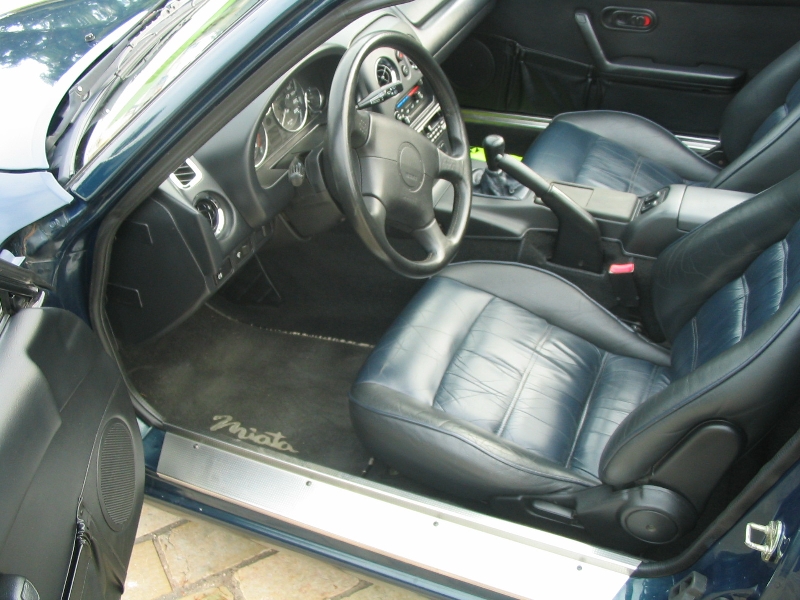

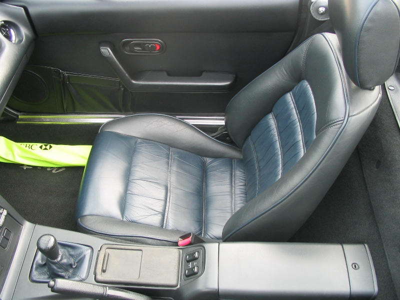

Toujours pas d'autres photos à nous montrer ? J'avoue que j'aimerais beaucoup voir çà :
PG a écrit :
Superbe cuir sellier bicolore noir et bleu, en cuir souple :love2: , soufflet de levier de vitesse assorti
ça donne envie :faim:
