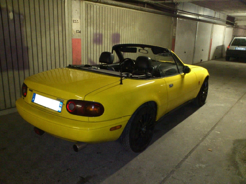

c'est une NA sunburst yellow de 1995 avec un 1.6l 16s de 90cv totalisant 186xxx kms a l'achat et qui a depassé les 192000 km depuis peut...
je l'ai acheté avec
-une admi directe pile au dessus du collecteur...
-des jantes en 16 pouces noire avec plein de batons
-un hard top noir (peinture a refaire)
-un magnifique autoradio dvd avec ecran retractable (lol)

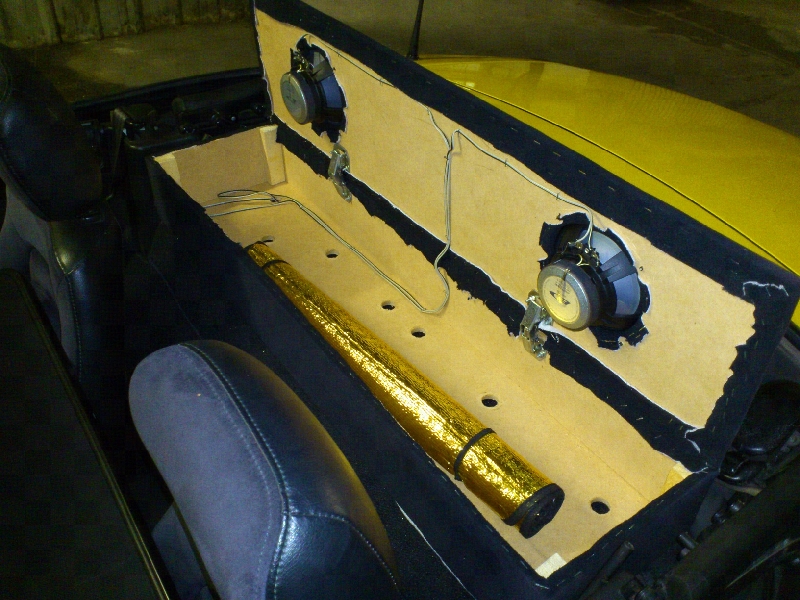

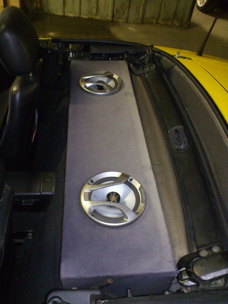

-et un superbe caisson en bois qui faisait office de coffre de rangement avec des enceintes intégrées... (plutot pas con mais aussi lourd qu'un ane mort...)
des photos juste apres l'achat (sans le hard top)

Premiere chose que j'ai fait c'est virer les jantes en 16 pour mettre les 14 et remettre la boite a air d'origine vu que l'admi prenait que de l'air chaud... et virer le caisson (pour gagner le poid d'environ un enfant de 12 ans lol ) et j'ai enlevé ce gros poste inutile pour un plus utile et plus leger aussi lol

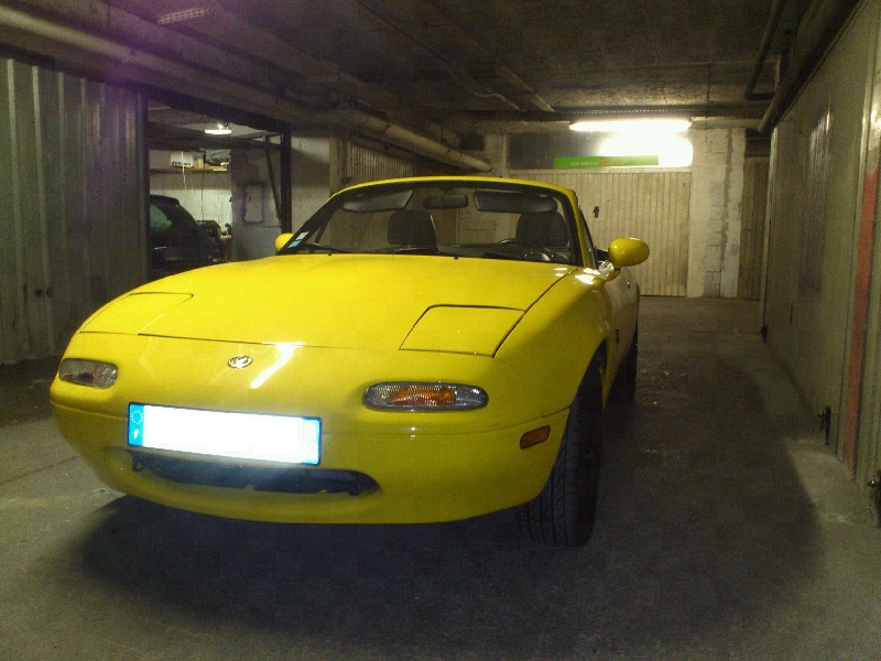

Donc j'ai acheté un collecteur 4-2-1 inox en UK que j'ai du modifier pour le monter..., j'ai monté la décata (gentiment offerte avec la voiture) un déboimète de RX7 FC athmo et positionné l'admi directe correctement pour pas prendre toute la chaleur du collecteur... et on m'a donné un capot de phare AVG avec une prise d'air...
