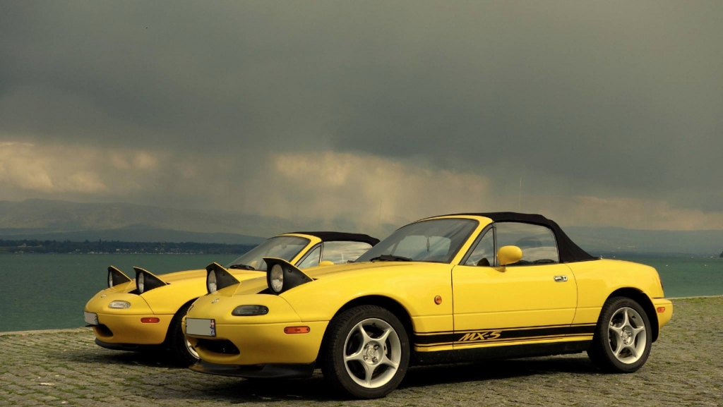

Je vous présente ma petite NA une Sunracer qui viens d'Allemagne et que j'ai été chercher au dessus de strasbourg, 14h de route dans une journée, 1200km aller retour pour elle.
Elle totalise 155000 km, 1995 avec hard top noir, jantes Enkei d'origine en 15, distribution, freins, vidange et CT vierge, elle n'a pas de rouille!!
Voici quelques photos de cette merveille lors de mon achat.

Bien rattrapé le support de plaque US ! jolie travail ! :)

mais je la connais cette ch'tite jaune ...
NA sunracer 1995
