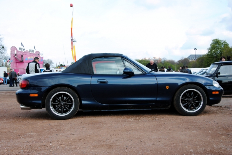

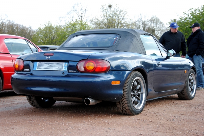

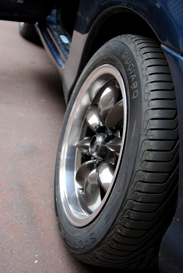

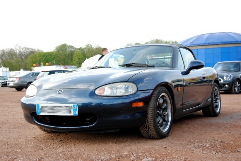

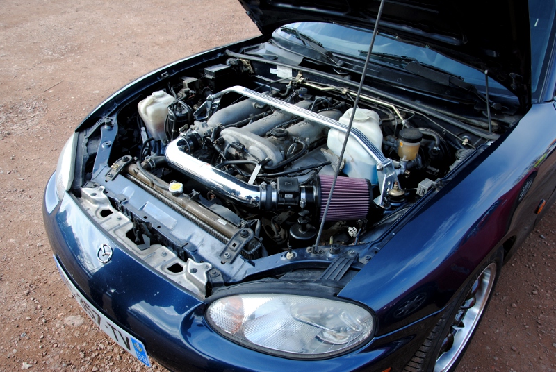

Quelques photos d'aujourd'hui :P
Pour info : pour monter le "blocage de maitre cylindre" présent sur la barre IL, j'ai dû faire une entaille dans la plaque verticale
qui supporte le bocal de lave glace et un son contacteur. Sinon, la vis ne passait pas.
Et ce que rendent les jantes : :)
J'en connais un qui va se reconnaître sur celle-ci ;) :
Perso, j'adore ces trois dernier trucs que je viens de monter. :love:
J'adore le son du couple typhoon/silencieux mx5 parts. fky59 a pu en profiter au cours d'une courte ballade :P

Les rota paraissent plus petites que les anciennes car les bords sont plus gros, mais c'est bien du 15".
Les anciennes avaient leurs branches qui arrivaient jusqu'au flan.
Avis donc au futur acquéreurs de rota rb qui veulent un effet "taille basse", il sera préférable de prendre du 16" :oui:.
