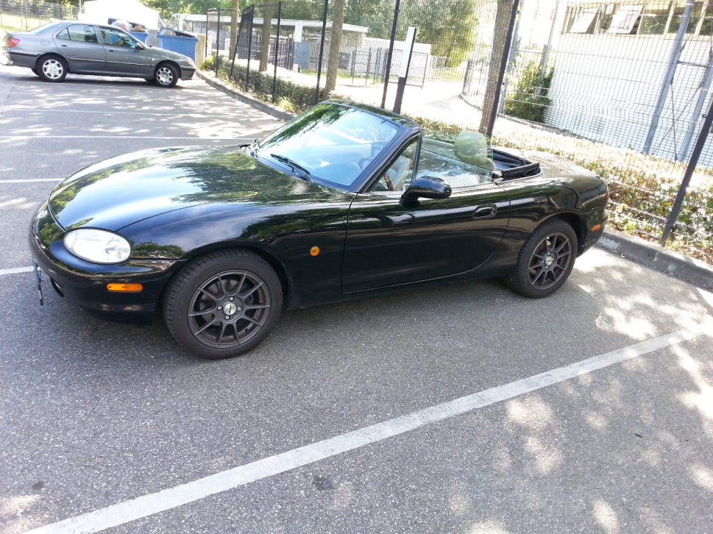

Merci à vous deux.
J'aime bien la couleur de ta NA Cosmonotre.
Ah mince, j'ai tout échanger hier. Du coup je ne peux pas te faire tes chrono Régis. :sic:
Mais voici mes premiers retours.
Déjà je fut surpris par le poids des 17 avec les pneus. Je les ai trouvé vachement légère pour cette taille.
Mais le changement est flagrant. Le 15 est vraiment parfait pour elle.
Niveau confort déjà c'est le jour et la nuit. Fini de ressentir la moindre couille de pigeon qui traine sur la route comme un dos d'âne et surtout fini de batailler avec le volant pour que la voiture suive la trajectoire et non se balade d'une déformation à l'autre. Je sens que mon épaule va beaucoup plus apprécié.
Niveau feeling je la trouve plus précise et moins dangereuse aussi. Maintenant quand je freine, ça freine. Et ça c'est vraiment une bonne chose car c'était limite dangereux avant.
Bon il y a pas de quoi ce décoller la rétine, comme sur ma corolla, mais c'est plus "normal" on va dire. Si un jour j'ai l'occase sur un changement de frein je verrai pour faire une upgrade légère et cheap, dont des durites avias et on verra pour le reste.
Je la trouve aussi plus saine à conduire. Elle rebondis beaucoup moins et surtout je sens beaucoup mieux ce que mijote le train arrière du coup j'arrive à mieux sentir les différences d'adhérences.
Exemple concret sur un virage que je connais par cœur.
Avec ma Corolla, amortos fatigués, 1.6 11ch BV6, pneus 195/50-15 PS3 à l'avant et GY Efficient grippe performance de mes 2 à l'arrière: +-100km/h tranquille en restant largement contrôlable au cas où un incident survient.
MX5 en 225/50-17: 80km/h. Bon je l'accorde je conduit la corolla depuis 4 ans et la mimix depuis même pas un mois. Mais franchement j'étais pas rassuré du tout. Les pneus adhérais mais cela faisait, comme sur travailler la suspension. J'avais un mauvais feeling.
MX5 en 195/50-15 qui sont deux la corolla: 90km/h les doigts le nez et en forçant beaucoup moins qu'avec les 17". La voiture est beaucoup plus stable pour moi. Et enroule beaucoup mieux les virages.
Pour l'instant je n'ai pas encore testé la mimix sur une utilisation plus intensive mais je pense l'avoir assez vite en main, d'ici quelques mois. Du moins presque au même niveau que ma corolla quoi. :)
Pour ce qui est des modifs je ne pense pas faire grands choses. C'est mon daily et je veux d'abord me concentré sur la remise en état de ma corolla. :)

Petite photo rapides avec ses nouvelles roulettes:

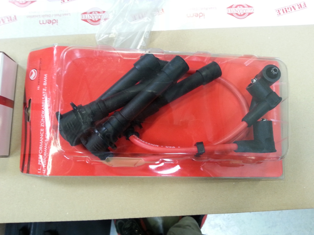

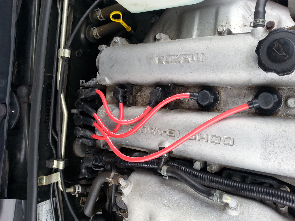

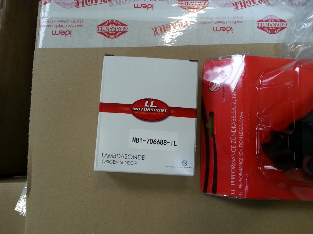

J'ai reçu mes fils de bougies ILM rouge et ma sonde lambda ILm aussi.
J'ai essayé de mettre les fils de bougies ILM,mais ils semblent trop long.
Certain en on déjà utilisé ?
Petite photo pour illustrer.

La sonde est monté depuis un peu plus d'un mois maintenant et tout roule. J'ai fais quelque photo si cela intéresse quelqu'un...
Encore un léger soucis avec le capteur de température mais je l'ai et je n'ai plus qu'à le monter dès que j'ai un peu de temps.
Par contre j'ai un truc bizarre. Dès que j'accélère un peu franchement entre 3500 et 4000 tr/min j'ai comme un troue puis un coup de pied au cul léger. Je suis le seul à qui cela arrive ? Il y a une sorte de VVT ou admission variable comme sur les 1.8 de 323F du début des 90's ?
