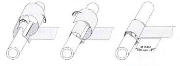

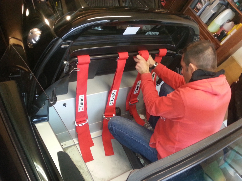

Sinon, pour l'accrochage des sangles supérieures sur la barre, je te conseillerais plutôt d'adopter ce schéma permettant de doubler la résistance à la traction.
Avec David, on vient d'en installer samedi dernier sur sa Lotus et en voici l'illustration. :hello:
