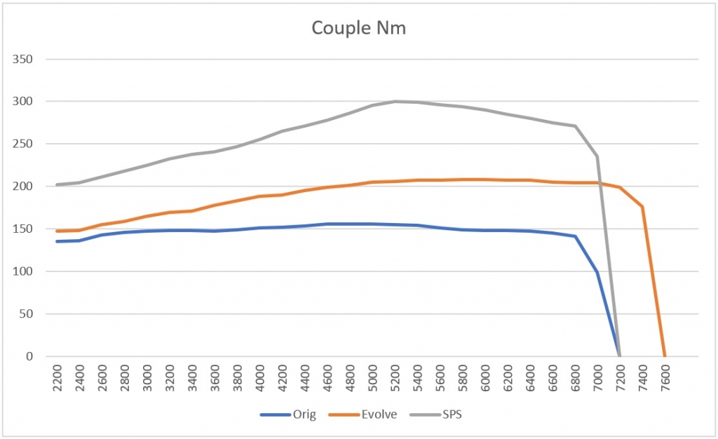

Comparatif du couple
Sans surprise, les relances sont excellentes ;)
