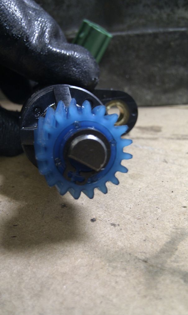

Tu nous diras la couleur de ton pignon du capteur de vitesse qui était sur ta BV6 ? Et éventuellement son année/pays d'origine ? ( ouai ouai toujours cette histoire de 3.636 ou 3.909 :aie: )
Pour info j'avais un bleu, 19 dents.

Le capteur de compteur est plutot en sortie de boite, vers l'arbre... Idéalement il faudrait remettre celui de la BV5 pour avoir une info compteur bonne puisque tu gardes ton pont, mais je ne sais pas si le capteur de BV5 se monte sur la BV6 :sic:
J'arrive sûrement après la résolution du pb, mais ça ne monte pas.
Il faut une platine spéciale.
Voilà ce que j'ai monté perso.
Qty Product # Price EA
1 SLEEVE 101117442A $22.16
1 O - RING 101117443 $3.91
1 PIN, SPRING 992220214 $1.50
1 OIL SEAL 9958608166 $3.77
1 GEAR, DRIVE M50217441 $17.85
edith piaf :
Ma liste de pièce c'est valable pour montage de BV6 sur NA.
Evidement, le pb n'existe pas sur NB :aie:

Merci pour ces détails Canaille. Je n'ai effectivement pas eu de problème, il me semble que seule la NA utilise une gaine pour remonter l'info de vitesse au compteur. Mais du coup, comment ça se passe quand on met une boite de NA sur une NB ?
NA = cable en effet.
Si on change juste le pignon de compteur, celui ci n'est pas entraîné car trop loin. Il faut un manchon spécifique avec axe déporté (idem Mazda 626).
Si on monte une boite de NA sur NB, aucun soucis, il faut un entraîneur de compteur de NB avec le bon pignon et ça se monte en lieu et place.
SI jamais tu le fais un jour, penses aussi à inverser le branchement du compteur point mort et marche arrière, ils sont montés de façon opposée sur NA.
