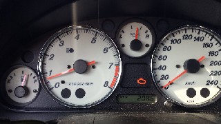

Bonjour à tous!
A la base, je venais pour vous donner des nouvelles de Mimix (de bonnes nouvelles, puisque tout allait bien).
Mais voilà, en arrivant au boulot ce matin (quelques centaines de mètres avant d'arriver), mon voyant moteur c'est allumé (orange, fixe). Le hix, c'est que à priori la voiture allait bien (pas de souci d'accélération, niveaux normaux, température ok...)
Du coup en arrivant sur le parking j'ouvre le capot pour jeter un oeil. A priori toujours rien d'anormal, même si je trouve qu'il y faisait assez chaud (alors que j'avais roulé très tranquillement).
Le seul "souci" que je peux avoir, c'est que de temps en temps quand je m'arrête à un feu ou stop, le régime moteur descend plus bas que d'habitude (environ 500tr/min, voir photo), pendant une seconde, et du coup elle broute un peu. Mais ça reste très bref.
Etant novice en mécanique, je ne vois pas vraiment d'où ça peut venir. J'ai lu qu'il pouvait s'agir du cata, d'autre du débit d'essence... Bref je ne sais pas trop.
Des pistes, conseils, tests à faire? (Je précis au cas où qu'il s'agit d'un NBFL, de 2002, un peu plus de 57'000 km)
Merci!
EDIT: Ah et j'oubliais: Puis-je rouler dans ces conditions ou c'est trop dangereux?

Il faudrait savoir quel est le code d'erreur. Tu peux le voir avec un lecteur OBD.
Un autonome ici ou à brancher sur un Smartphone (pour l'iPhone il en faut un en Wifi).
flickr

Le premier c'est celui qui est autonome. Avec tu peux lire les codes d'erreurs et les effacer. L'avantage tu n'as qu'un fils à brancher (a coté de la tirette pour ouvrir le capot moteur), c'est auto alimenté.
Le deuxième ça se connecte par bluetooth à un smartphone ou un PC. pareil c'est auto alimenté (pac le PC/téléphone). Il faudra un logiciel en plus.
Cette solution permet plus de fonctions que les codes d'erreurs (consommation, température d'eau, tours/min...). Mais c'est plus compliqué à mettre en place.
