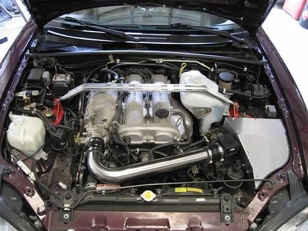

Salut !
Ça fait un petit moment que je n'ai pas posté, et je reviens vers vous car j'ai besoin d'un petit conseil! ;)
Je compte fabriquer une admission dynamique moi même, par contre je ne sais pas trop ou aller choper l'air frais, soit à gauche du moteur, soit à droite... Voici deux photos :
MAZDA MX-5 1.8 NBFL Sportive 146 BV6 de 2002
 Sujet du message : Re: NBFL 1.8 Sportive
Message Publié : Jeu 12 Fév 2015, 13:02
Inscription : Sam 30 Mars 2013, 11:30
Message(s) : 881
Localisation : Lausanne/suisse
idéalement le plus loin possible du collecteur d’échappement
:D
ma MX-5 1.8 NBFL:http://www.mx5france.com/forum/viewtopic.php?f=86&t=17361
Message Publié : Jeu 12 Fév 2015, 13:27
Inscription : Lun 26 Jan 2015, 19:12
Message(s) : 529
Localisation : bordeaux
- derriere le phare de droite ; pas besoin de cloisonner / short ram (mieux a haut regime)/ moins cher a fabriquer.
- derriere phare gauche ; + de couple (pipping + long) , cloisonnement obligatoire ( sinon perte ) .
a mon avis un "style" ddm works stage 2 avec piping plastique voire composite serai bien efficace :bien:
ces montages ne sont pas dynamiques mais plutot du genre admission directe
