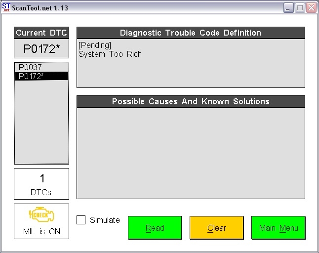

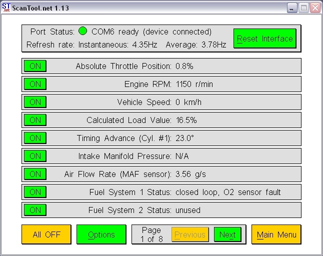

Merci pour vos réponses les gars. J'ai un boitier OBD à connecter au PC, et j'ai regardé ce matin :
Premièrement, j'ai eu un nouveau code après démarrage ce matin (en plus de l'habituel qui indique l'absence de deuxième sonde) :
Après roulage et quelques tests, elle a pas mal hoqueté lors d'une décélération. Je suis passé au point mort pour voir si le moteur allait caler, et il est resté fixé à 1150tr. J'ai eu cet affichage au niveau des sondes (ligne 8). Signe que l'ECU s'est mis en mode dégradé à cause de la sonde Lambda :
Tout pense à croire qu'elle est défaillante. Je vais regarder le connecteur dans un premier temps, car je l'ai débranché ce weekend.

Bon, j'ai bien peur que le message "O2 sensor fault" vienne de ma deuxième sonde absente... :sic:
J'ai roulé aujourd'hui avec le PC branché. Après un clear DTC, le message n'apparait pas tout de suite, alors que quand je le démarre, le ralenti fait un peu le yoyo.

Bon, je préfère passer pour le boulet qui n'a pas bien vérifié les connecteurs que le boulet qui commande une sonde lamdba pour rien :aie:
La fiche du TPS était mal clipsée. Je viens d'aller rouler un peu et le problème est réglé :woo:
