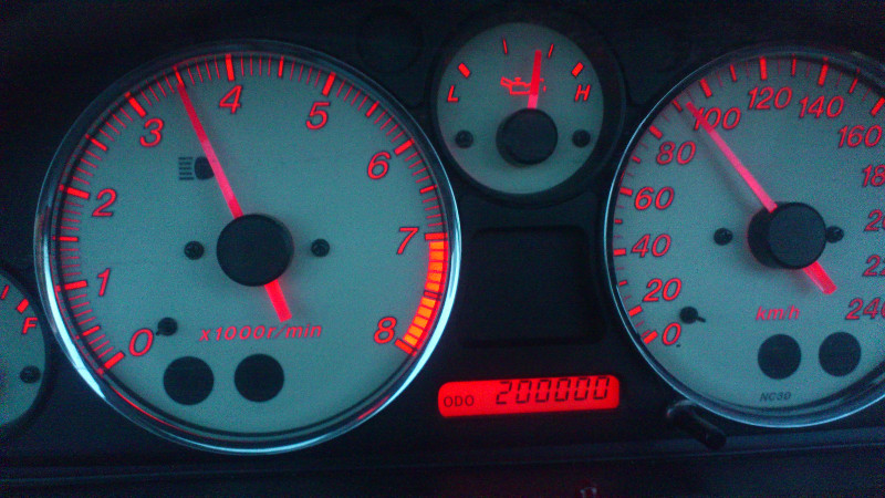

Ça fait longtemps que j'ai laissé un message ici, un petit anniversaire à fêter pour la Mx : Le cap des 200 000 a été passé ce weekend sur le retour de sa 36e sortie circuit.

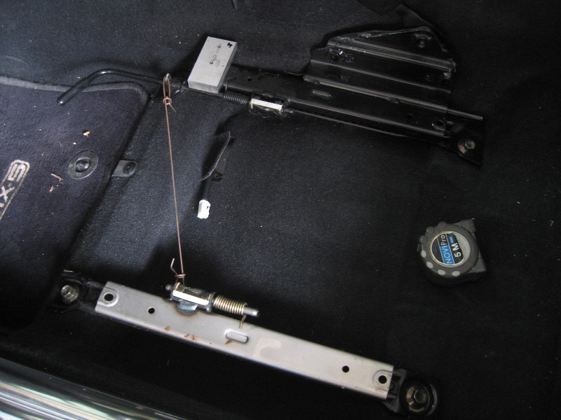

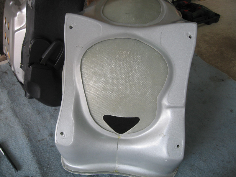

Oui, j'ai demandé à ce que l'embase des sièges d'origine soit respecté lors de la fabrication. 30x33 pour le conducteur, et 30x35 pour le passager, la deuxième valeur étant la largeur.
Le but était de les monter directement sur les rails d'origine, car on ne peut pas les fixer sur le côté.
Lors du premier montage, j'ai constaté que le centrage par rapport au volant ne tombait pas bien (siège décalé de 2cm vers la portière). Je suis donc en train de faire des cales pour d'une part rehausser (15-20mm devant et 30-35mm derrière) et aussi centrer les sièges. Elles sont en fraisage chez un collègue, je devrais les récupérer lundi.

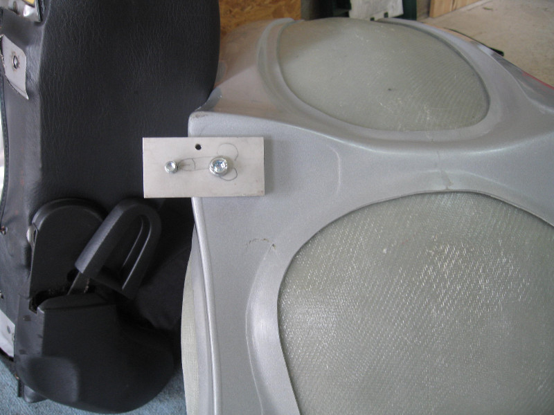

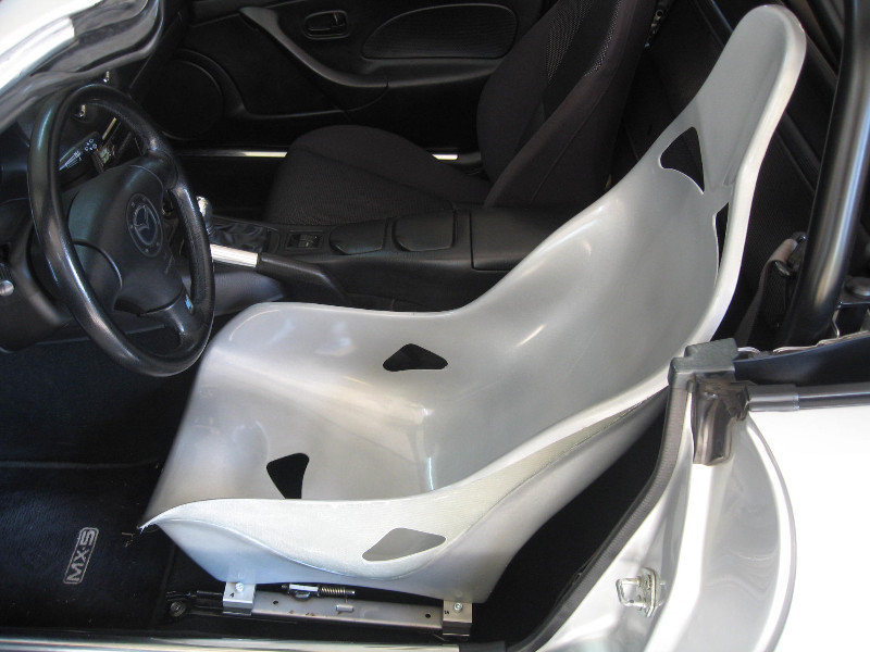

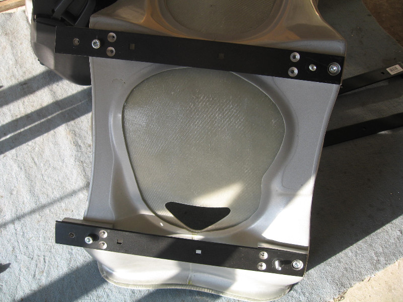

J'ai avancé sur mon montage de siège sur rails d'origine ce samedi, ayant récupéré mes cales en alu (15x40x80)
:arrow: Vérification des côtes sur la voiture et le siège
:arrow: Perçage des cales pour finalement décaler le siège de 3cm. Heureusement que les sièges sont étroits.
:arrow: On solidifie tout à avec une traverse métal (section 40x5)
:arrow: Premier test, centrage nickel, reste à rehausser l'arrière pour ne pas être couché, et 2-3 finitions
