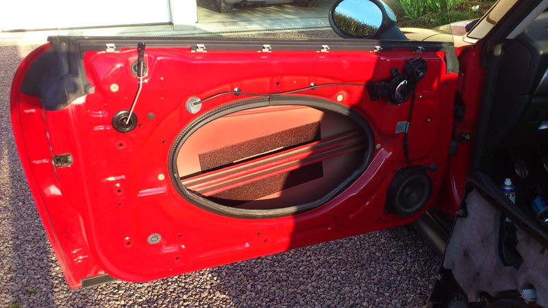

Du coup j'ai attaqué le problème du moteur de lève vitre qui est quand même très pénible pour un non initié, car il y a une technique à prendre pour pouvoir fermer la porte sans abimer la vitre. Cette dernière étant censée se baisser toute seule à l'ouverture, et remonter à la fermeture. C'est d'ailleurs ça qui abime le moteur à la longue.
Pour faire la réparation, j'étais prêt à acheter le moteur neuf et m'attaquer au démontage du mécanisme, dépose de la vitre et tout le bazar... Mais au détour d'une recherche sur un forum américain, j'ai trouvé quelques conseils très intéressants. Le problème de base n'est pas l'usure, mais l'encrassement du collecteur sur le rotor du moteur, qui empêche de maintenir une bonne conductivité avec les charbons. Donc il suffit juste de le sortir pour le nettoyer. Un gars du forum indique même qu'il l'a déjà vu faire par le trou du haut parleur sans avoir à démonter la vitre et le mécanisme :geek:
Banco, je tente cette méthode avec succès :bien: En une heure la réparation était faite ! Voici quelques photos pour illustrer
Portière sans sa garniture

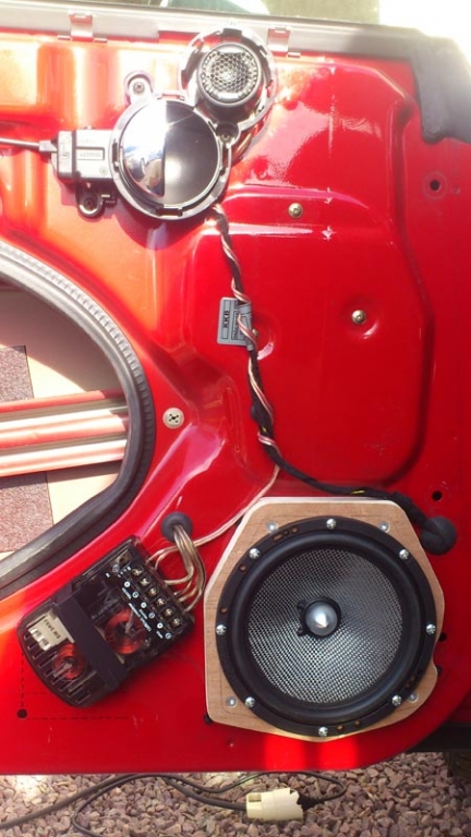

J'ai économisé presque 150€ de moteur de lève-vitre en remettant le mien à neuf. Du coup j'en ai profité pour remplacer les HP car celui côté conducteur etait HS (sévèrement grippé). Après quelques heures, voici le montage :
C'est reparti pour des km en Mini :love:

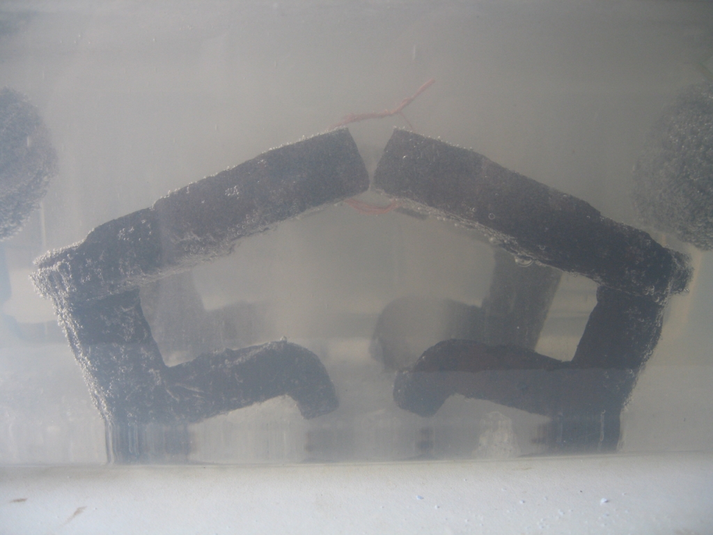

En ce dimanche matin, et puisqu'on ne parle pas que de ma Mx ici, je vous propose un petit jeu du cékoidonc©
Message Publié : Dim 23 Août 2015, 11:11
Message(s) : 6846
Les trucs pour la cheminée ?
mableue
mon YouTube
Message Publié : Dim 23 Août 2015, 11:19
Message(s) : 817
Localisation : Savoie 73
Oui on dirait des chenets mais je vois plutôt des pièces moteur dans un bain spécial!?
Message Publié : Dim 23 Août 2015, 11:43
Message(s) : 8706
Localisation : 59 - Houplines
Ca me fait penser à des supports d'étriers, mais je vois pas trop ce qu'ils pourraient avoir comme traitement spécial :?
NB 1.6 Twilight Blue (vendue)
Message Publié : Dim 23 Août 2015, 11:48
Message(s) : 8641
Localisation : Rouen
C'est bien les gars :bien:
Vous y êtes presque
