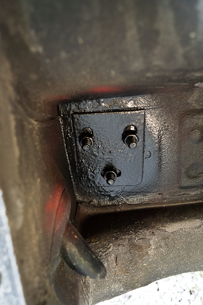

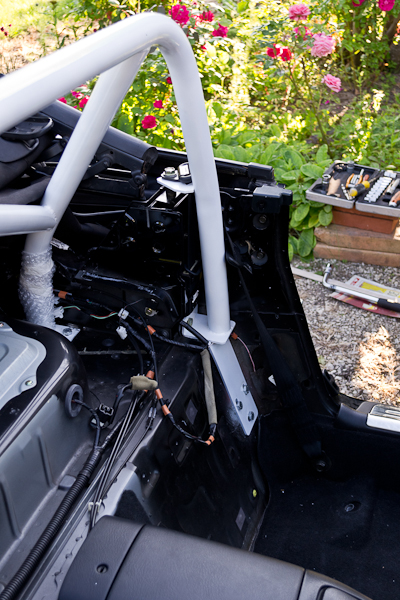

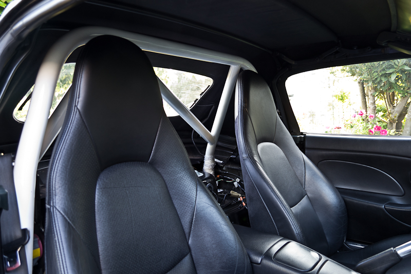

Autrement, après sept heures de boulot, le PikoDog est installé, il me reste les tôles et moquettes à poser ainsi que le siège baquet. Place aux photos,
Admirez les soudures :beer:

Chouette montage! :bien:
Tu sens ton popotin plus raide alors?

Vraiment chouette en blanc, ça fait tout aussi racing que noir, mais classe, bien joué :bien:
