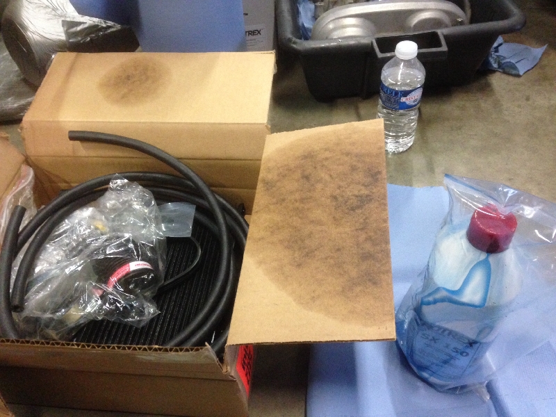

Ce ptit kit compresseur de nom connu a eu la bonne idée d'oublier aux States son support qui se fixe au moteur et donc le montage final ne pourra se faire.
De plus, le bidon d'huile rotrex s'est un peu vidé durant le transport.

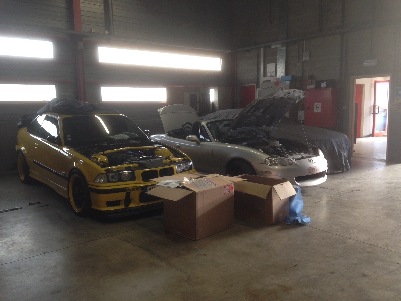

Présentation des voisines : sous la bâche, la GTR du patron en cours de grosse prépa. A gauche, une M3 700cv en prépa pour 1000cv, intérieur carbone etc... :etonne: :o
L'huile après le transport

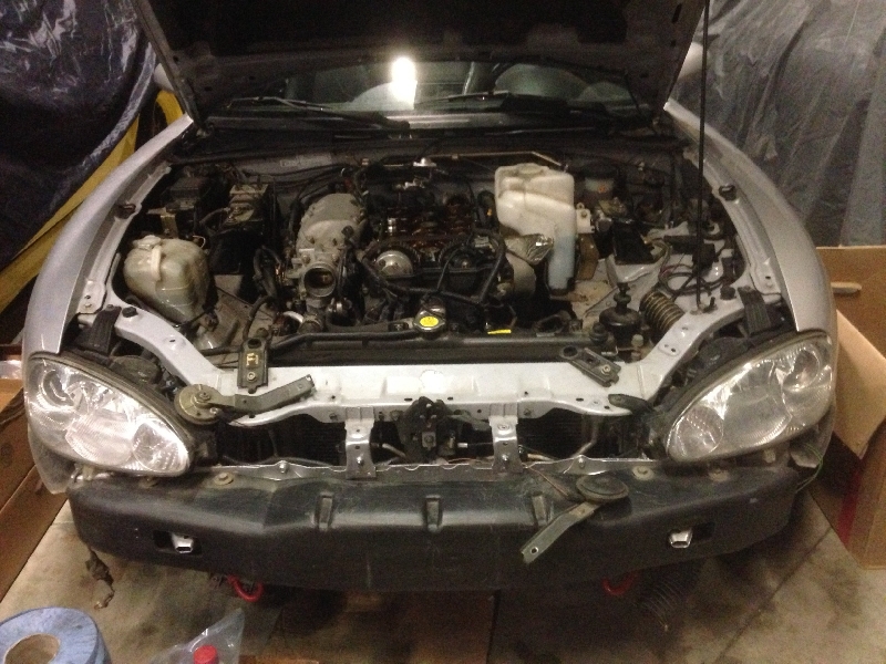

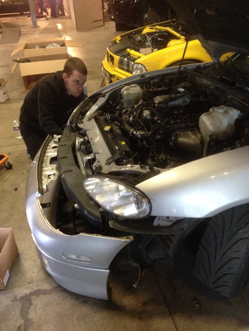

On enlève le parechocs sinon y a pas place

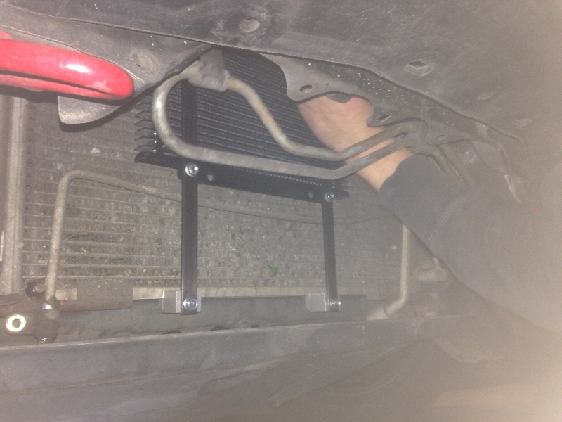

Rad d'huile posé sur le rad de l'airco
On en reste là pour aujourd'hui un peu démotivé par la pièce qui manque, le manuel d'installation pas assez clair, l'huile renversée et toutes les petites modifications à faire pour faire passer ce kit plug and play. Montage à 25% pour l'instant ;)
