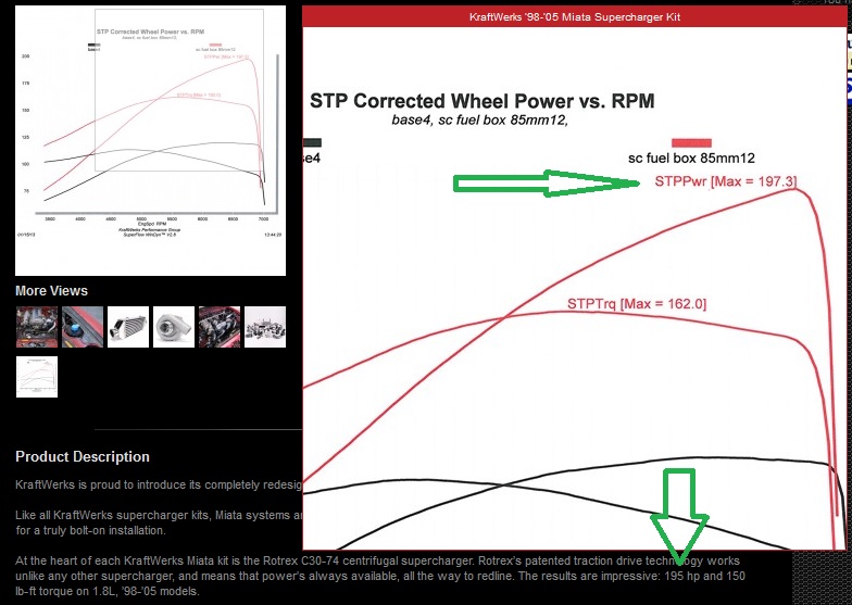

Pour la puissance, il y aura peut-être un passage au banc ce soir mais pour l'instant je me base sur le constructeur et le vendeur et... c'est pas clair :sic:
Kraftwerks (créateur du kit) sur son site indique 195hp donc moteur mais sur le banc de puissance il indique 197whp à la roue donc il y a contradiction
J'ai posé la question à Projet-G (le vendeur) si c'est 195cv moteur ou à la roue, il dit que c'est à la roue (donc +- 220cv moteur) :
"The HP ratings are WHP. Just for example, my NB with a NB 1.8 engine in stock form put down 207 WHP. Our customer with an NB1 with Megasquirt is putting down 242 WHP. Another with an NA6 with Megasquirt is putting down 197 WHP. It seems the range really is from about 190's to around 200 for the 1.8L in kit form."
D'après Cherub, vu que c'est une gestion basique et que Arny a 207whp avec un bon boitier Megasquirt, mes 195cv seraient au "moteur".
Bref un peu de patience, on verra au banc. Je me suis dit dès le début que ce sera moteur et ainsi je n'aurai pas de déception
