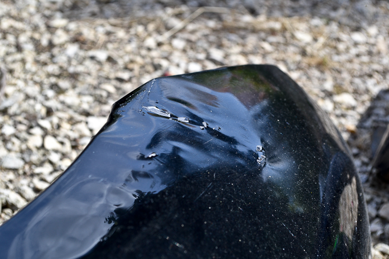

Hello, week-end carro !
L’ancienne,
La nouvelle :faim:
Cela fait un an que je roule avec une carrosserie amochée... Il est temps :oui:
En cours, le remplacement du capteur d'ACC ( la cause des problèmes de ratatouilles de ces derniers temps ), silents blocs des moyeux arrières, peut-être les supports moteur si ce n'est pas trop compliqué et le remplacement des plaquettes de freins avant qui ont bien morflées à la sortie des Ecuyers.

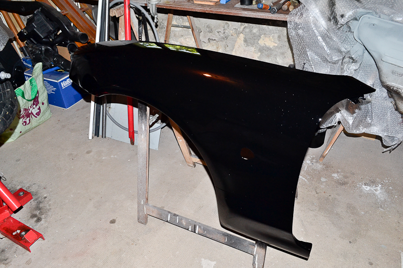

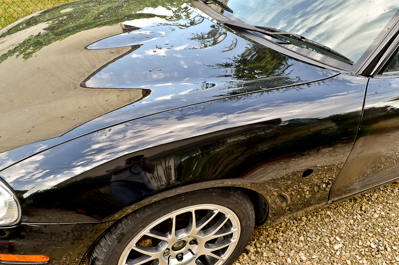

La suite de la resto'
Mise en place de l'aile, suivie d'un dépolissage du vernis ( ou wetsanding ) afin de retirer les minuscules poussières venues se poser sur mon vernis tout beaux tout neuf.
Puis polissage :love2:
Me restera la portière à restaurer plus tard...

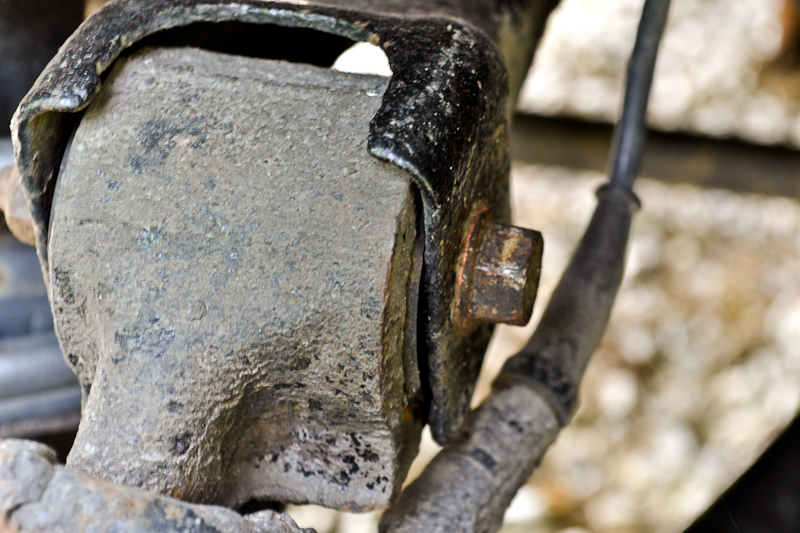

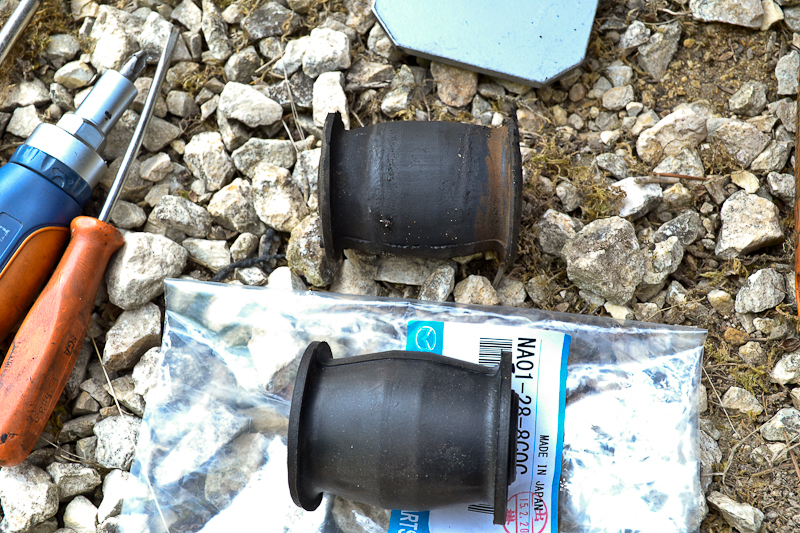

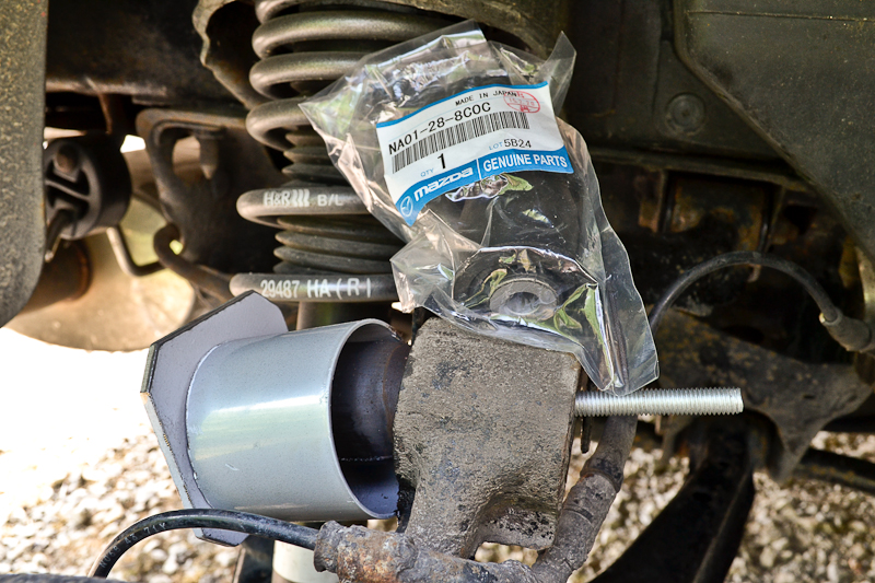

J'en ai profité pour changer 2 silents blocs car j'avais un clong aléatoire sur gros freinage au dernier Trackday,
Démontage sur le vif,
On peu constater une différence entre le neuf et celui ayant 88 000 Kilomètres (55 000 miles ).
Pas de photos pour le remontage puisque c'est le même procéder que le démontage.
