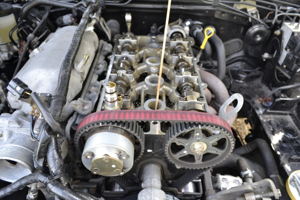

Quelques nouvelles après un manque de temps et de motiv' puis un séjour en Espagne,
Pour résumer, depuis le moi de Mai, titine avait de petits problèmes de soubresauts à l’accélération et cela c'est empiré sur ces derniers jours jusqu'à étouffement du moteur à bas régime mais pas de problème haut dans les tours. Yoyo à chaud... Et pas de voyant moteur n'y au diag via obd.
Je soupçonnais le camshaft sensor et d'ailleurs les copains Régliss'days ont pu constater le problème :jap:

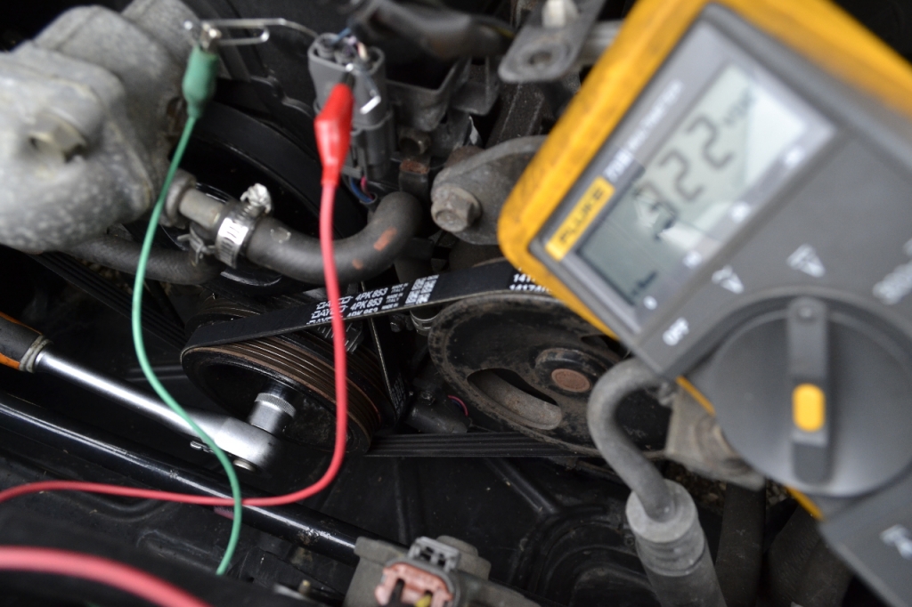

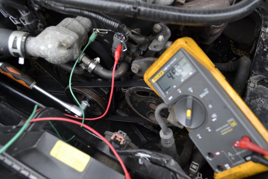

J'ai essayé de faire quelques mesures du camshaft et du crankshaft avant toutes interventions de démontage.
Je me suis aperçu qu'en tournant la poulie dumper, il y'a quatre phases. On peu apercevoir les dents du plateau situé derrière la poulie.
Première dent devant le crankshaft, je relève une tension de 5volts,
Deuxième dent, j'entends un relais claquer dans la bais,
Troisième dent, j'entends la pompe à essence s’amorcer
Quatrième , 5volts...
On revient sur la première dent; rien
Deuxième dent 5volts...
Et ainsi de suite, tout se décale...
Sur le moment, j'ai du mal à interpréter ces résultats. Je sais au moins que ce capteur fonctionne.
Je décide de mesurer le camshaft moteur en marche. Je relève 5volts (ou 12 je me souviens plus)
Suite à cela, je refais ces mêmes mesures au niveau de l'ECU, en répertoriant les fils du faisceaux.
(Par contre pour accéder au calculateur, il faut sauter deux vis n'ayant plus leurs têtes :aie: )
Résultat, les capteurs font leurs job :sic:

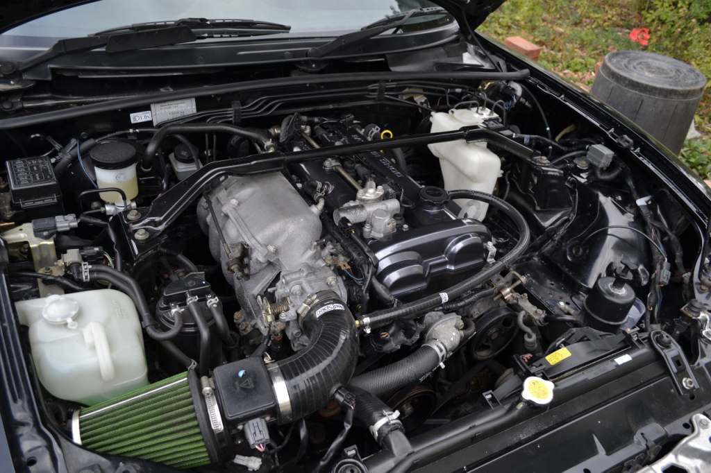

A ce moment là, je décide quand même de démonter le cache QQ et là :o
Calage au PMH,
Verdict, décalage de deux crans de l'admission :roll:
Du coup, j'ai remplacé la courroie par une neuve ne voulant pas prendre de risque avec celle-ci :tantpis:

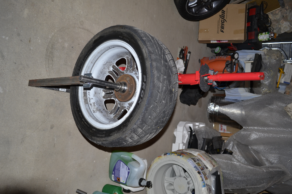

Autrement, je continu dans mon délire pneumatique, j'ai fabriqué une équilibreuse statique qui fait bien son job :jaime:

C'était donc la distrib ton problème ? :etonne:
 Sujet du message : Re: La NBFL de Seb
Message Publié : Jeu 27 Août 2015, 12:48
Message(s) : 1018
Distribution variable :tantpis:
J'ai du merdouiller à un moment de la procédure mais je vois pas où...
La rta indique de faire deux tours de vilebrequin et de se fixer sur le repère 60° du pmh pour le serrage de la tension. Par contre le courroie IL est plus épaisse et me parait plus souple.
J'ai quand même testé le camshaft neuf du coup, il fonctionne :oops:
Conclusion, le capteur d'origine (antienne version) a une meilleure plage d'utilisation que le nouveau...
Ou bien il est en fin de vie :?

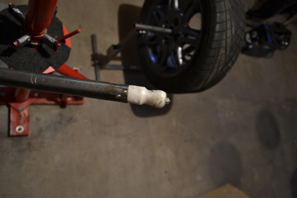

Pour le fun,
Oups !
:cyp:
