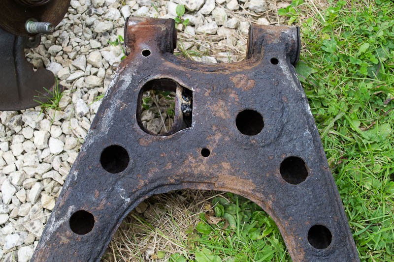

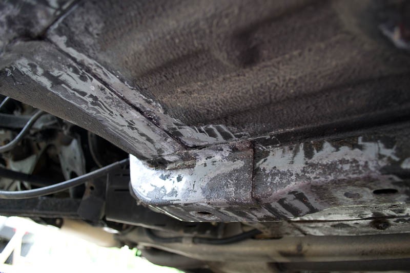

Début de l'assainissement, après quelques heures de lute avec des vis récalcitrantes, et d'autres qui cassent :x
On peu pas dire quelles rouillent pas les Anglaises...
On commence par gratter le blackson des sous-bassement et passages de roues,
pour arriver à cela;
Donc ponçage de la rouille et passage à l'acide phosphatant.
S'en suit la peinture epoxy ainsi que l'anti-gravillon.

Une petite modif du triangle inférieur, impossible de démonter le pied de l'armortisseur, puisque l'écrou cage c'est fait la mal laissant l'écrou tourner dans le vide :roll:
Sinon décapage des triangles et peinture :love2:

 Sujet du message : Re: La NBFL de Seb
Message Publié : Mer 20 Août 2014, 21:48
Message(s) : 7003
J'ai du utiliser un arrache pour sortir mes cardans sans rien abîmer ;)
Message Publié : Mer 20 Août 2014, 22:17
Message(s) : 1018
Merci, Je vais en acheter un de qualité, car le made in china :roll: du coup j'y suis allé à la frappe et le roulement n'à pas aimé, bourrin je suis :aie:
