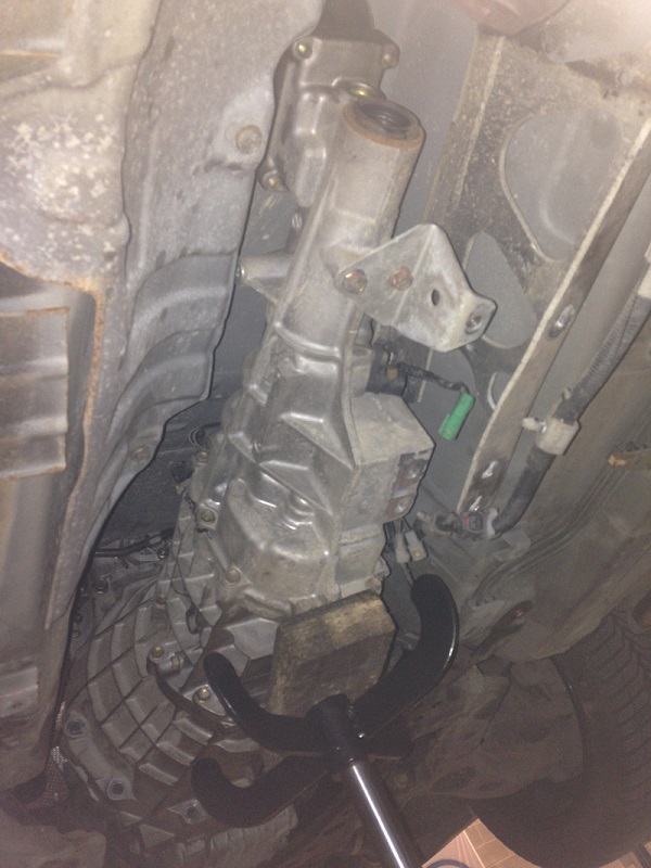

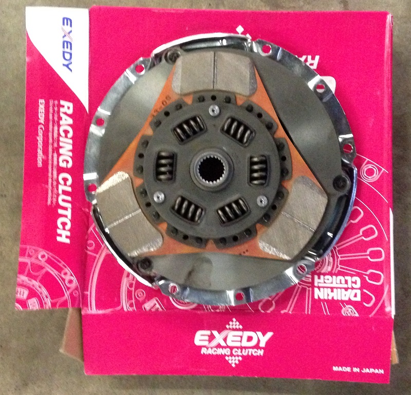

Petit colis arrivé :love:

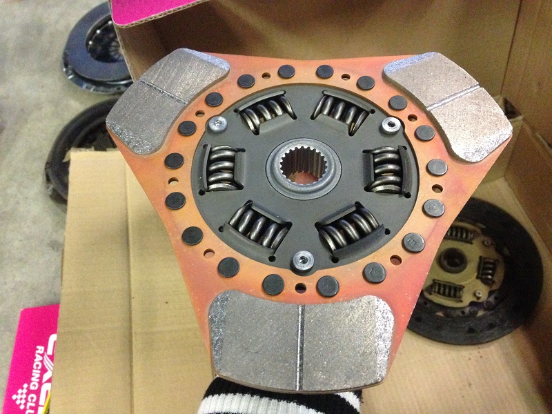

On sort la boîte :

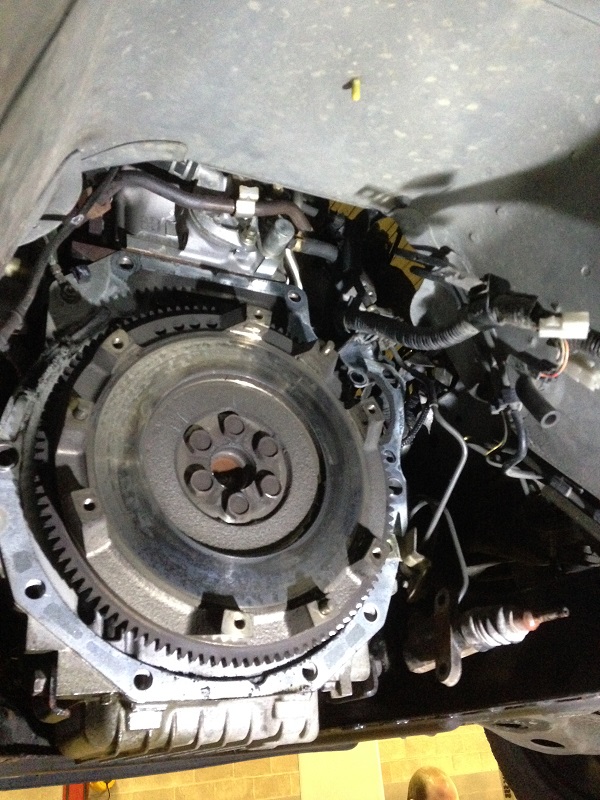

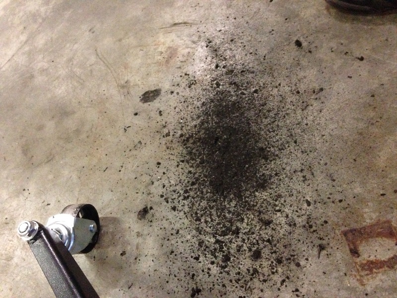

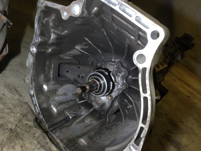

On inspecte et nettoie le volant moteur qui est en très bon état, juste rempli de poussière d'embrayage :
Nettoyage de la poussière :

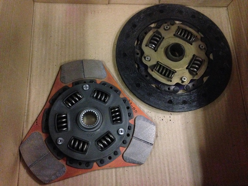

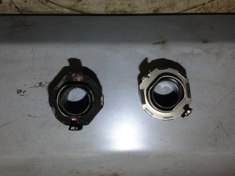

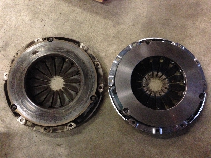

Comparaison vieux/nouveau : 8-)

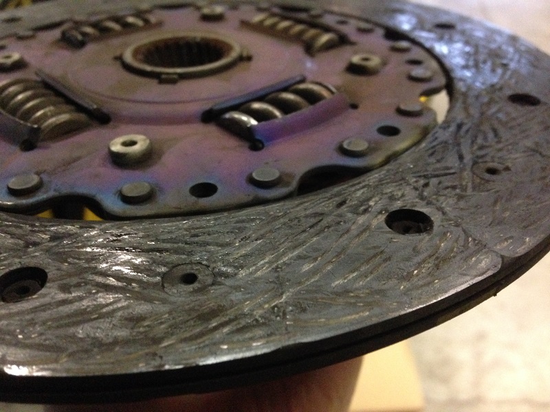

L'ancien embrayage est bien usé, on est sensé voir de belles rayures et là ce n'est quasiment plus visible et même les rivets sont usés. J'ai bien fait de le changer.
Au passage, c'est normal que l'embrayage d'origine soit de couleur mauve ? On dirait de l'Exedy Stage 1 :?:

La couleur, c'est pas parce qu'il a chauffé ?

euh mais c 'est un 3 patin, pas un 4... :)
impatient de voir ce que donne le rotrex avec ca...
