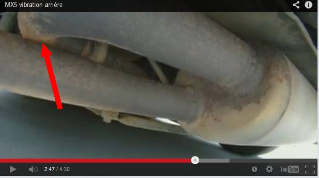

Mon bruit est plus du type un objet métallique qui vibre quand soit l'embrayage est utilisé, soit dans les virages, soit sur les bosses.
J'ai soulevé l'arrière sur cale, mis la 1ère et la 2ème et je n'ai pas su reproduire le bruit alors que sur le sol, à 5km/h quand l'embrayage est à moitié enclanché, ça le fait tout de suite.
Je dois trouver le temps de faire une vidéo tout à l'heure.

Voilà une vidéo pour tenter de localiser le problème. On dirait que c'est l'échappement gauche qui touche le pare-choc mais j'ai l'impression qu'il n'y a pas que ça. Et pourquoi ça survient maintenant? Le micro est placé sur le pare-chaleur derrière la marmite.

Ca faisait longtemps que j'étais pas passé dans cette section, joli modifs. :bave:
Pour tes vibrations, question tout bête, t'as essayé de passer dessous de voir si tu arrives a faire bouger quelques chose à la main?
Sur une autre voiture, j'ai eu ce genre de vibration, c'était simplement une tôle par chaleur qui passait trop près de la ligne, et avec les vibrations, ça touché. Y a suffisamment d'espace entre les deux? N'y aurait il pas un silent bloc de la ligne un peu fatigué qui ferai qu'elle n'est plus tout à la même place?

Regarde si c'est pas le coude de l’entrée du silencieux et le coude de sortie coté conducteur qui ce toucherai pas.
J'avais un bruit,moins important que le tiens,sur mon RB et depuis que j'ai fait un point de soudure à cette endroit,plus de bruit......à voir si pour toi ça viendrait de là.

Tête en l'air j'ai oublié de vérifier si les 2 tubes se touchaient mais par contre j'ai tapoté sur la marmite elle même et ça fait quasi le même bruit. Difficile à dire si ça se trouve dans la marmite ou à côté, j'étais juste couché sur le sol dans un garage sombre...
