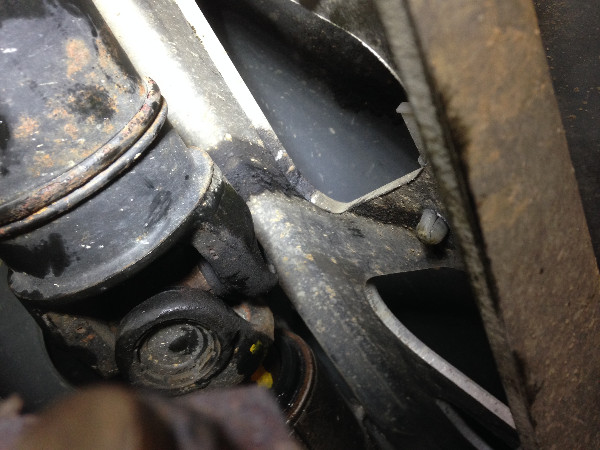

Suite de mes problèmes de bruits :red:
Donc en voulant reproduire le bruit je vous avais fait une vidéo sur route et il en ressortait que ça provient surement des vibrations du pot contre le parechoc.
Mais en fait en revoyant mes vidéos circuits, clairement il y a un deuxième bruit anormal, une sorte de TAC qui survient quand je change rapidement de vitesse ou dans les virages serrés. Ça se passe moins fréquemment en usage route.

Ca m'a tout l'air d'etre un bruit de vis excentrique de reglage de train ça :oui:

Ah ce sont les vis utilisées pour faire la géométrie ? Celles qui sont graduées ?
Car par exemple entre les 2 circuits sur ma vidéo (1 mois de temps) j'ai refait une géo mais le bruit était là avant et après la géo donc ce serait quoi qu'il faudrait que je change/fasse ?
Le bonhomme de ma dernière géo m'a dit qu'avant de venir, il aimerait que je mette de la WD40 pour qu'il ait plus facile et il a du utiliser 1 rallonge en tube comme levier pour certaines vis.

Si elles n'ont pas sectionné pas besoin de les remplacer.
Tu repères au marqueur la position de la vis, tu démontes, tu enlèves la rouille, un coup de graisse cuivré tu remontes et Go pour une geo

Pour le bruit "TAC" que l'on entend dans la vidéo aux drifts foireux :P , il s'agit très certainement de ces vis. Sur les 4 à l'arrière, 2 n'étaient pas bien serrées et 1 l'était mais bougeait quand même (pas moyen de plus la serrer). Sachant qu'à l'avant le gars de la géométrie avait utilisé un grand bras de levier, ça doit pas être plus glorieux la non plus.
Je ne vais pas les récupérer, je vais les changer par des nouvelles.
D'après un mécano, la source de l'autre bruit (de vibrations) serait peut-être la transmission. Voici une vidéo qui montre cette transmission quand l'auto est sur un pont, freins mis et en débrayant doucement en 1ère. (Oui oui les Red Stuff sont capables d'empêcher l'auto de voler dans le vide!) . Par contre vive Iphone, pas de son dans cette vidéo.
PS : la transmission bouge un peu de haut en bas.
Je ne sais pas ce qui est normal comme mouvement :tantpis: mais bien sûr l'embrayage stage 2 doit être un peu rude pour la transmission... Le bruit est survenu il y a 1 mois, l'embrayage est lui en place depuis 4 mois.
