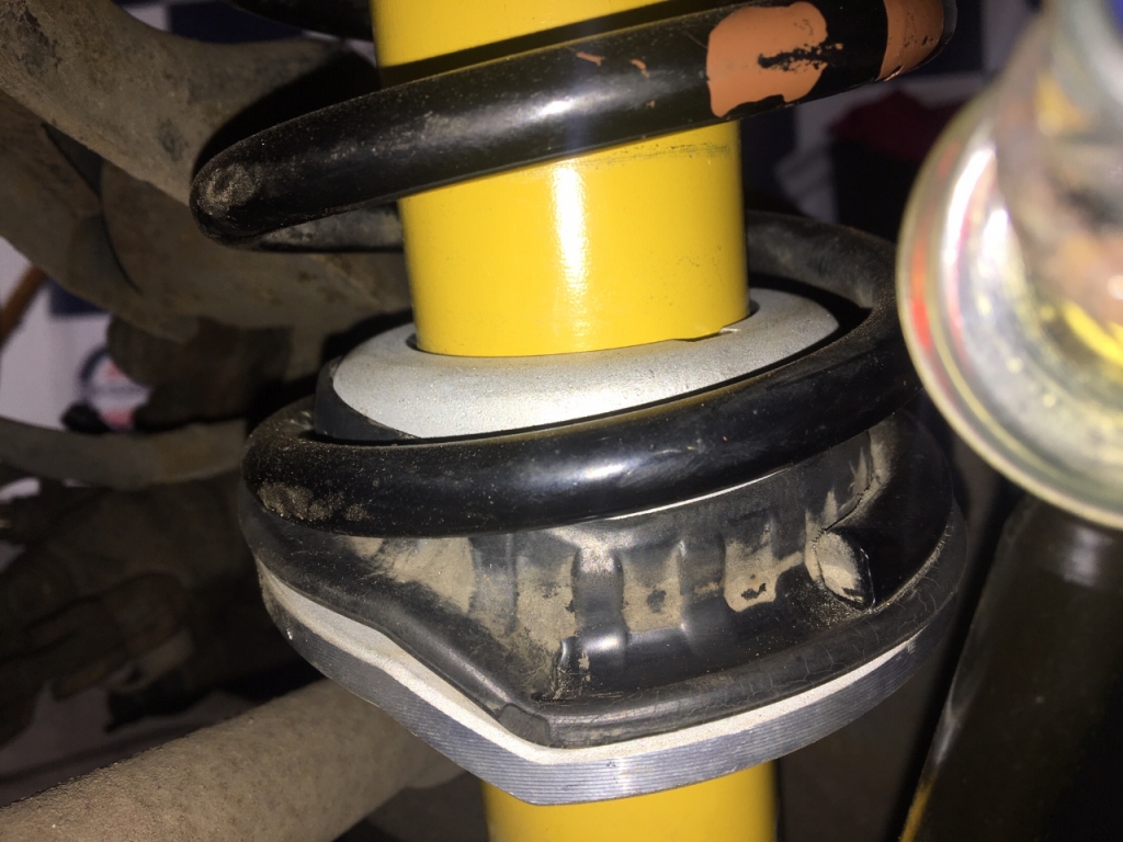

Bon, amortisseurs terminés hier soir.
J'en ai vraiment chié avec les écrous de bielettes bouffés :aie:
Essai routier de quelques centaines de mètres… quelque chose fait un bruit / vibration. Retour aux stand, je vérifie ce soir re- :aie:
Message Publié : Jeu 23 Mai 2019, 06:20
Message(s) : 4855

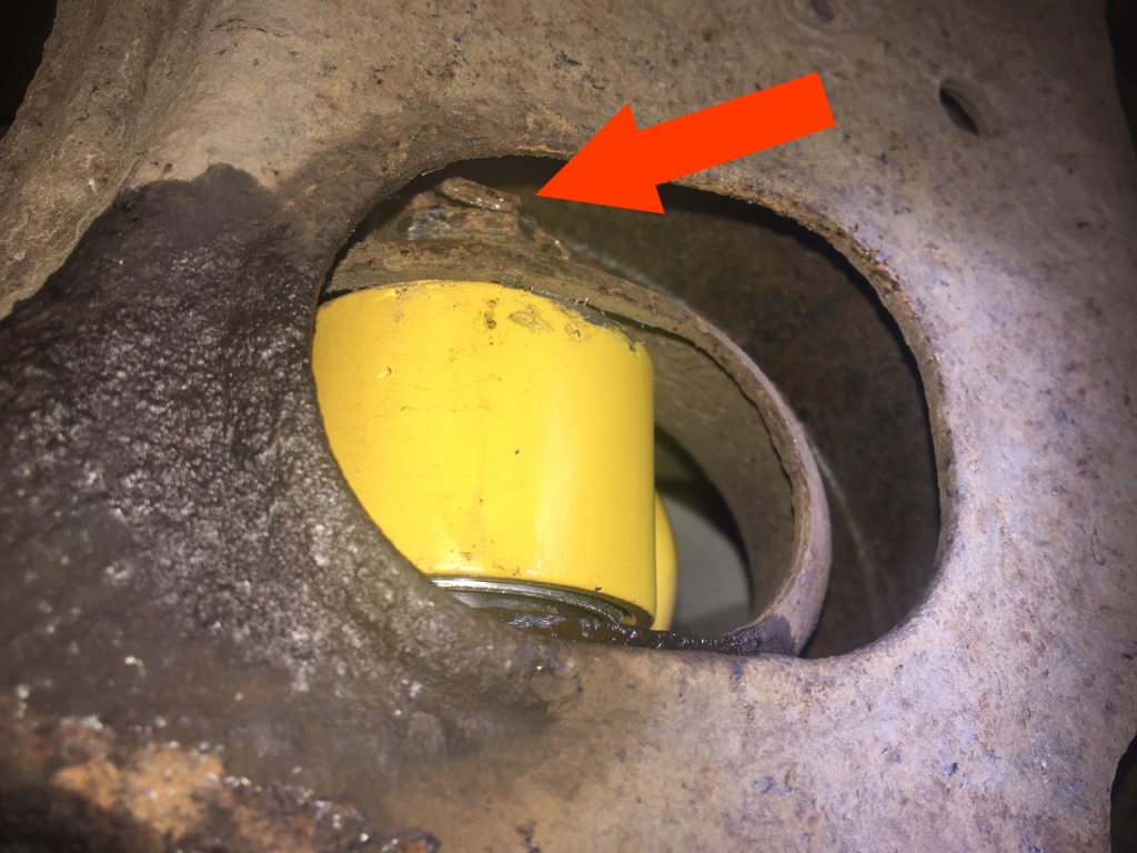

Bon, je crois que je suis dans la merde.
Examen des amortisseurs hier soir... je remarque de suite que le ressort de l'amortisseur arrière droit n'est pas contre la butée.
Je suis quasiment certain d'avoir vérifié et revérifié au montage que c'était bien positionné et la couleur métal de la tranche m'inquiète, j'ai l'impression qu'il s'est cassé :etonne:
(lors de l'essai routier j'ai cru voir un morceau voler dans le rétroviseur)
En voulant retirer la vis qui retient l'amortisseur au triangle de suspension, je me rend compte que le contre écrou incrusté dans le triangle n'est plus retenu et ça tourne dans le vide.
L'accès est évidemment quasi nul et je n'arrive pas à le bloquer pour dévisser :aie:
Vos avis ? Des astuces ? Je pensais déposer le triangle avec l'amortisseur et faire faire un point de soudure sur le contre écrou pour le rendre solidaire...
Ou avouer mon incompétence à Dan de chez Lambert et voir s'ils peuvent m'aider (coup à l'égo :aie: )
Ca commence à me bouffer mes soirées et un peu mes nuits cette histoire :aie:

Salut,
pour le ressort cassé je ne sais pas trop (défaut dans le métal?) mais pour l'écrou foiré j'ai eu ça sur la NA, et apparemment c'est connu.
Voir en bas de la page 2 de mon sujet
viewtopic.php?f=82&t=40142&start=15
Je m'en suis sorti avec un meulage de la fenêtre ovale et une clé plate. Pas facile sous la voiture, mieux vaut trouver un pont ou une fosse (j'en ai une mais ma NA en panne :x est dessus...).
Courage :sic: .

Merci, j'ai pensé à disquer également pour agrandir le trou… je me doutais bien que je ne pouvais pas être le seul face à ce soucis :jap:

Les amortisseurs sont -enfin- posés :woo:
J'avais une sale vibration que j'imputais, à tort, aux amortisseurs. En fait une barre de renfort vibrait contre la ligne d'échappement :aie:
Le ressort n'était pas cassé, il avait bougé au montage :tantpis:

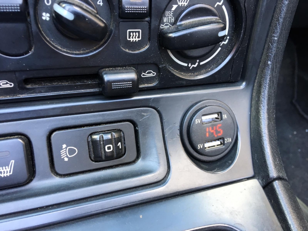

En bonus, j'ai remplacé la prise allume cigare par une double USB avec voltmètre :bien:
