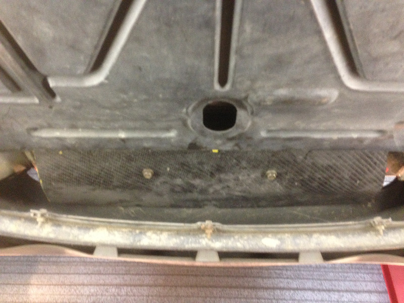

Le panneau sous le moteur est remis (et découpé). J'ai égaré le bout qui rejoint la bouche du parechoc alors j'ai eu droit à une pièce provenant d'une Audi R8 en carbone ;)
On coupe
Une fois en place
J'ai réglé la MS pour que les ventilos s’enclenchent à 90° au lieu de 95° avant.
Bref mes soucis de chaleur sont bien résolus. :red:
