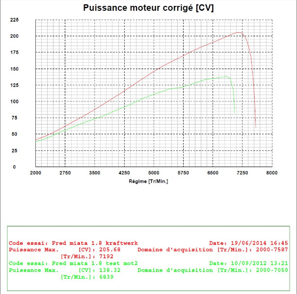

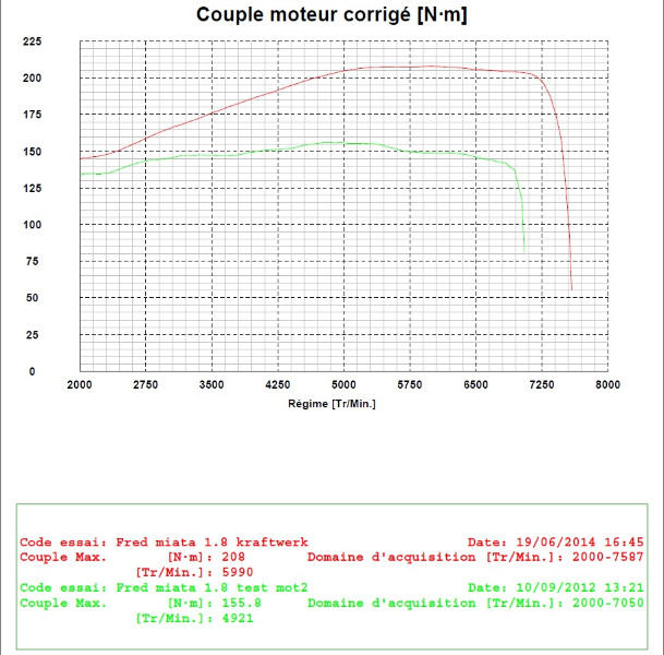

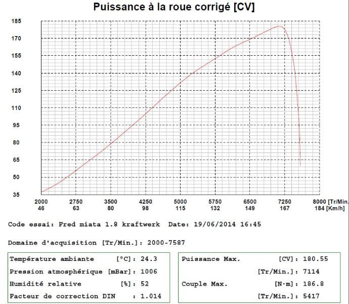

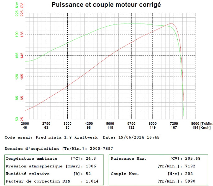

Sinon hier, ma Roquette est passée sur un banc de puissance... Allez, je craque ! Je ne résiste pas à l'envie de mettre le résultat :oui:
Si je les montre c'est surtout parce que je les trouve superbes ces courbes :love: Viva El Compressor :!: :lol:
Données du compresseur:
Puissance à la roue:
Comparaison du couple d'origine et avec compresseur:
Comparaison de la puissance d'origine et avec compresseur:

vraiment bien linéaire!.... au moins tu as le meme comportement qu'un atmo :faim:

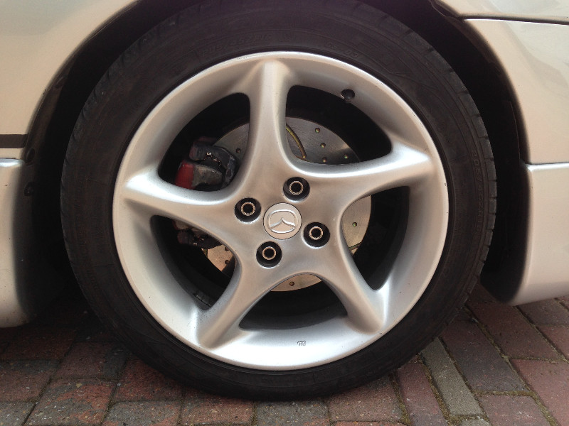

Il y a du changement niveau freins : disques EBC Groove et plaquettes Stoptech Street Performance avant / arrière
Allez zou direction le Summer en mode plaisir...
