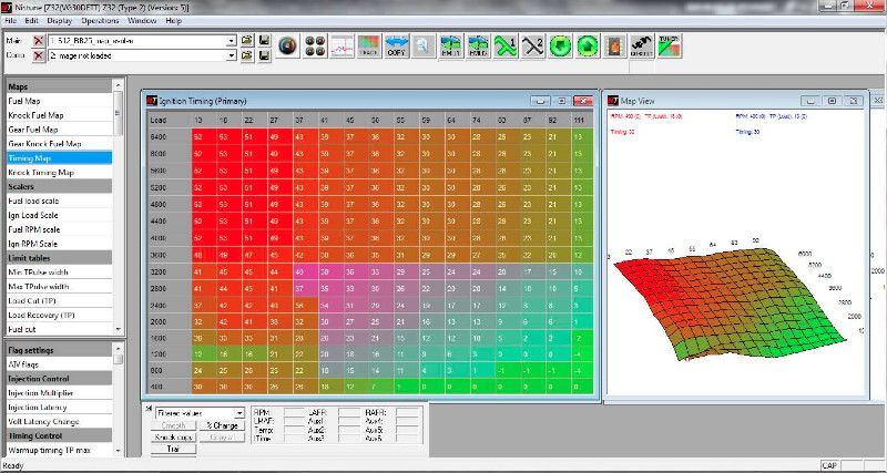

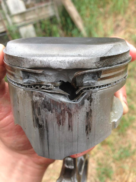

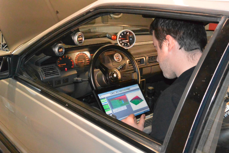

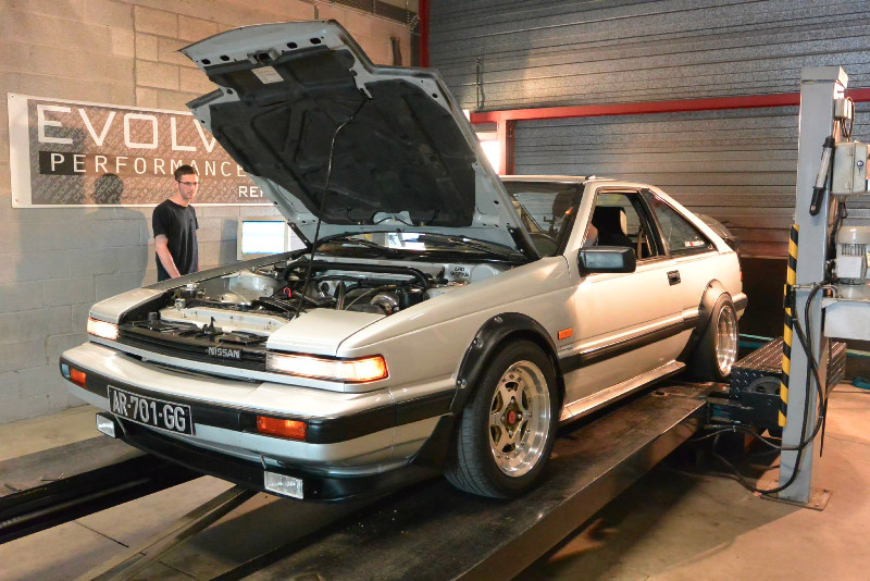

Je me permet de relayer ici, une mauvaise expérience avec Evolve, d'une "connaissance" Facebook, qui roule en Sylvia S12 swappé avec un RB25.
Je n'aime pas trop faire ça, car je n'ai pas connaissance de toute l'histoire. Je ne suis donc pas sûr de qui a tord où raison.
C'est des "on dit" sur FB, mais visiblement il ne serait pas un cas isolé, en plus de vous deux... :tantpis:
Mais ça me ferai chier d'apprendre dans quelques mois que toi ou cherub, ayez re-casser votre moteur suite à une erreur de chez Evolve. Donc je transmet quand même. :jap:
https://www.facebook.com/denree/media_set?set=a.10204361358453593.1073741848.1218935918&type=1
Pour ceux qui n’aurait pas accès à Facebook:
Comment détruire un moteur par Evolve Performance...
Suite à une mauvaise reprogrammation moteur en Avril chez Evolve Performance, reprogrammation moteur sur banc de puissance en Belgique, mon RB et tombé en panne environ 500Km après la reprog.... Moteur qu'on avait assemblé nous même avec Ard Works, rebuild à neuf, moins de 10 000Km...
/!\ A PARTAGER POUR EVITER QUE D'AUTRES PERSONNES SE FASSENT AVOIR /!\
Et voila le responsable, un map d'avance complétement à chier, a ce demander si elle à vraiment été touché alors que j'avais bien demander une carto safe. La réponse; "oui pas de souci, j'ai même mit de la marge aux avances si jamais tu as une essence un peu moins bonne"
Voila aprés même pas 500Km de roulage, on remarque direct que la caisse avance moins bien qu'avant, elle a perdu beaucoup de couple et sort à peine plus de cv. Après avoir prouver par mail par A + B que ce résultat est du a une carto merdique, plus aucune nouvel d'Evolve, silence radio (c'est tellement plus facile et courageux de sa part...)
Tous sa pour dire que je ne recommande pas ce "préparateur" qui bien que sympathique en apparence, une fois l'argent encaisser, fait l'autruche....
