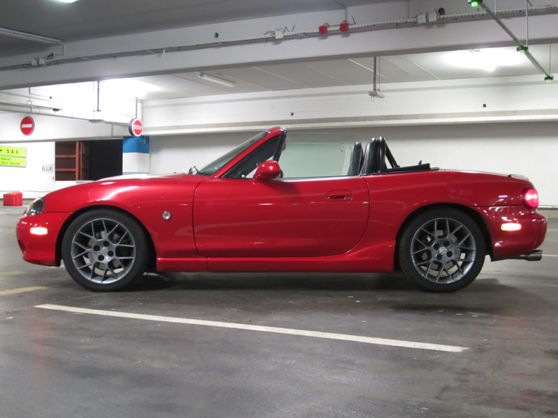

A comparer avec la mienne quand j'avais les Kayaba+Tein (la hauteur ressemble quand même plus à ta première photo qu'a la 2ème :etonne: ) :
Avec les Tein Superstreet (il y des ombres sur les pneus alors ça peut tromper un peu sur le hauteur..) :
Et à comparer avec les 6UL entre Tristan et moi :

Message Publié : Lun 8 Oct 2012, 19:40
Message(s) : 17229
Mais je frottais déjà fin 2011 hein :P
Message Publié : Lun 8 Oct 2012, 19:43
Message(s) : 4742
Localisation : 44/36
Regarde les photos Yäz au lieu de raconter des bêtises. :P
J'ai même l'impression que ta Mx est plus basse que la mienne actuellement, donc pour moi pas de doute, tes amortisseurs sont morts :tantpis:
