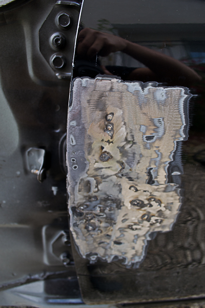

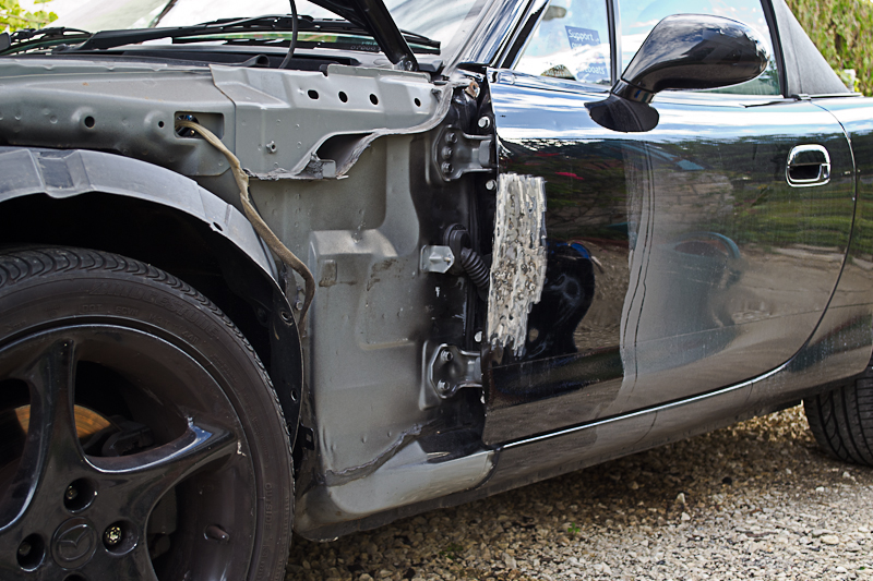

Quelques nouvelles, Ce week-end je me suis attelé à la carrosserie. Je n'avais pas encore dévoilé son mauvais profil :oops: Pas de long discours juste quelques photos;
La portière côté gauche, décapage et redressement façon tire clou,
L'outil fait maison,
Et un peu de plâtre :aie:
C'est pas fini, il me faut poncer puis une couche d’apprêt avant mise en peinture mais comme le temps n'est pas de la partie...

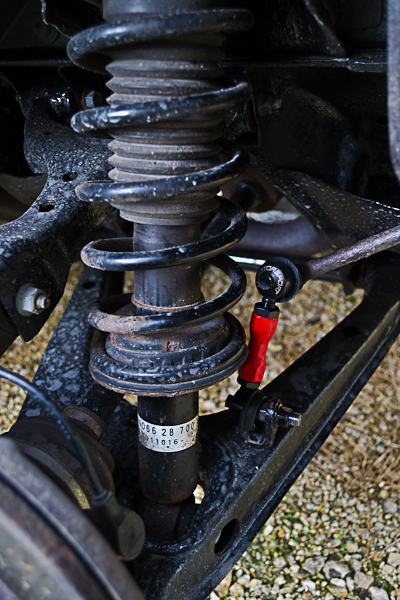

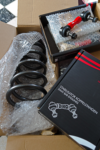

J'ai reçu une 'tite commande de chez ILmotor, mes premières pièces tuning :aie:
Je remets à plus tard le budget combinés... Je vais essayer avec de simples ressort H&R.
Néanmoins j'ai monté les rotules de barres stab. J'ai retrouvé une direction plus ferme moins floue et surtout plus de claquement, enfin :)

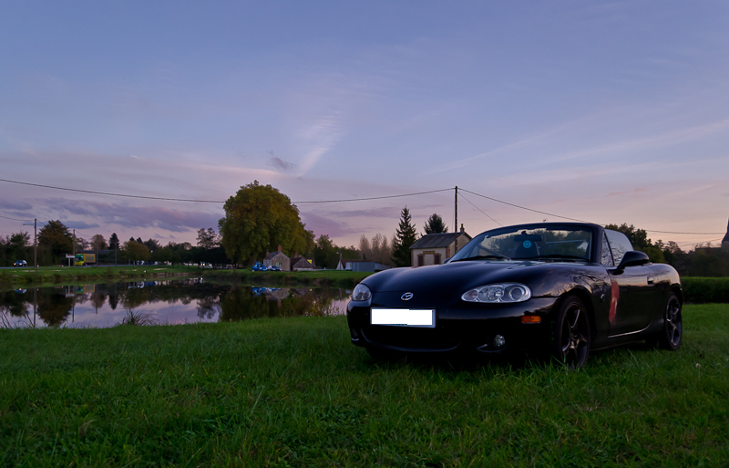

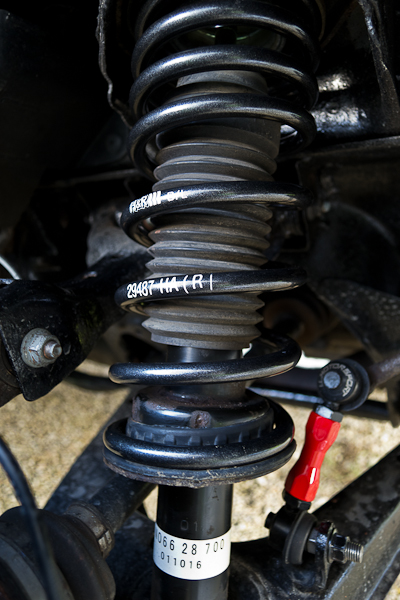

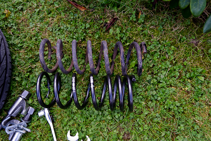

Voilà, j'ai enfin monté les ressorts. Le confort est toujours présent avec un châssis plus incisif dans les virages... C'est top !

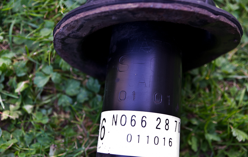

Néanmoins je me pose une question concernant les amortos d'origines, en effet en parcourant le forum, je m'aperçois que les possesseurs de NBfl sport ont les Bilstein jaunes tandis que la mienne est équipée d'amortos noires et au gaz, il est où le soucis :?
Le Stickers collé à la porte indique amortisseur "sport S"

Sympa cette photo.
C'est quoi comme ressorts ?
NB 1.6 Twilight Blue (vendue)
 Sujet du message : Re: La NBFL de Seb
Message Publié : Mar 28 Oct 2014, 10:04
Y a un indice plus haut, tout petit indice :D
Message Publié : Mar 28 Oct 2014, 10:16
Message(s) : 8706
Localisation : 59 - Houplines
Maintenant que je regarde sur mon telephone ca va en zoomant, mais en regardant vite fait sur mon pc je n'avais pas reussi à lire :D
Message Publié : Mer 29 Oct 2014, 00:30
Message(s) : 1018
:ricane: Laurent
Oui, ce sont bien des H&R -35mm acheté chez IlMotor.
220 Kms parcouru et pas déçu pour l'instant...
