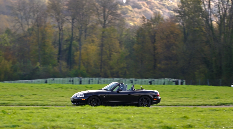

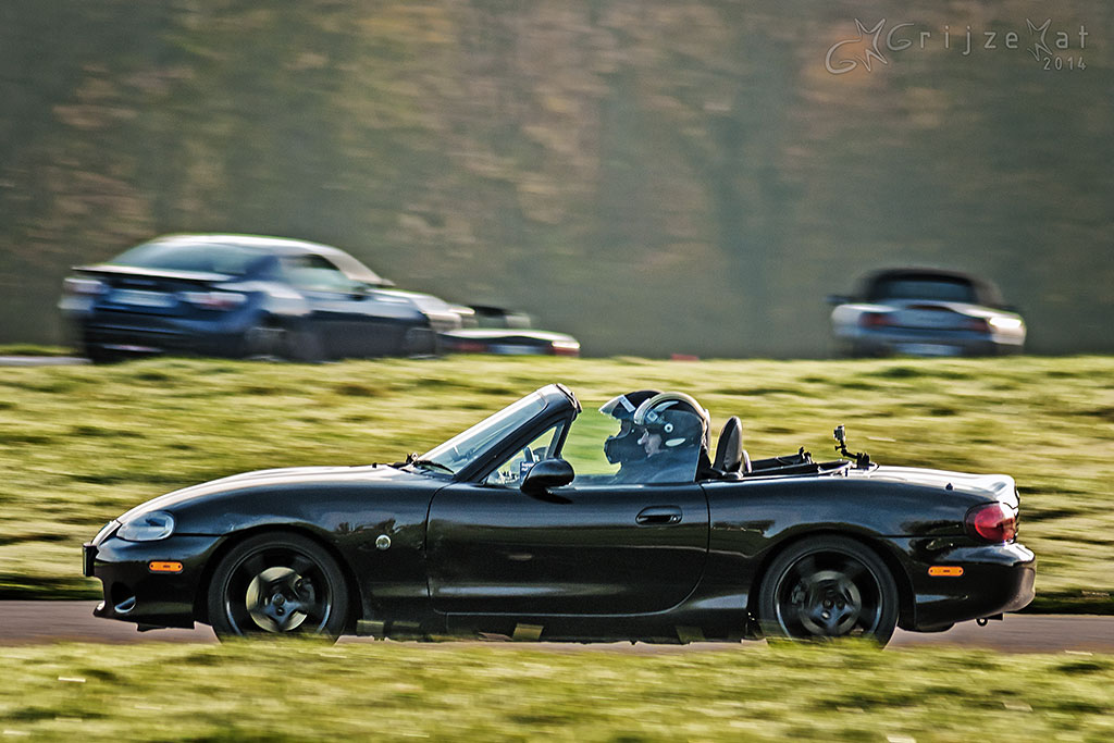

Voici deux petites photos du CR des Régliss'Days, merci GrijzeKat et golfy21 :hello:

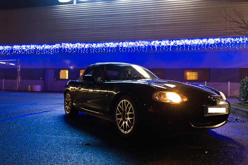

Voilà pour l'instant, à quoi elle ressemble actuellement :jap:
