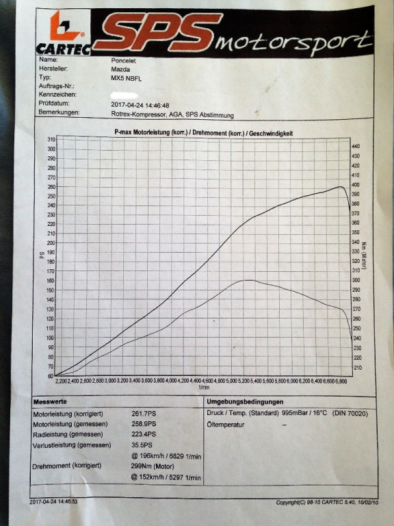

Passage au banc : 412ch ! On ne sattendait pas a ca

les valeurs de RYO sont fausse.
mais il sort plus que ma mazdaspeed.

Elle roule bien surtout avec 262cv :love:
Mapping save, il pouvait m'en mettre plus :)
Franchement, j'ai retrouvé ma caisse en parfait état, elle démarre du premier coup, pas de goutte d'huile au sol, et ralenti bien calibré. Elle semblerait d'origine.
Je suis carrément heureux.

On sent vraiment la différence avec mes 205cv d'avant. C'était un peu comme si ce n'était pas une auto boostée...
Et en même temps, c'est super facile à gérer que ce soit en ville (feux rouge, démarrage en côte), en balade en convoi de 63 voitures (Sambre et Meuse) ou sur autoroutes allemandes à jouer avec les Porsche Macan :P
Et voici ma courbe de puissance
1.8L NB-FL Challenge Rotrex

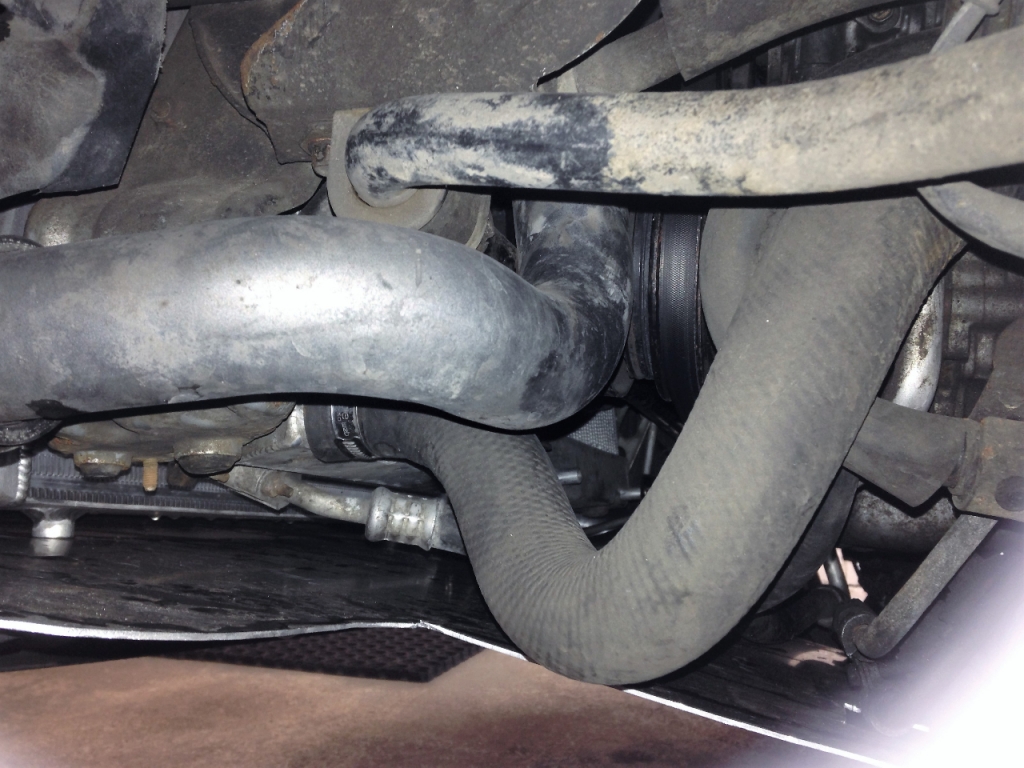

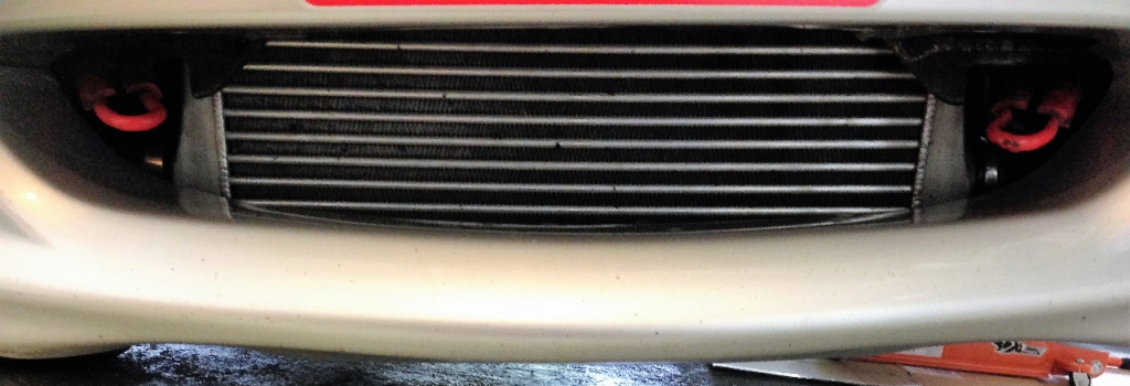

Ancien intercooler:
Nouvel IC:
A moi l'air frais.

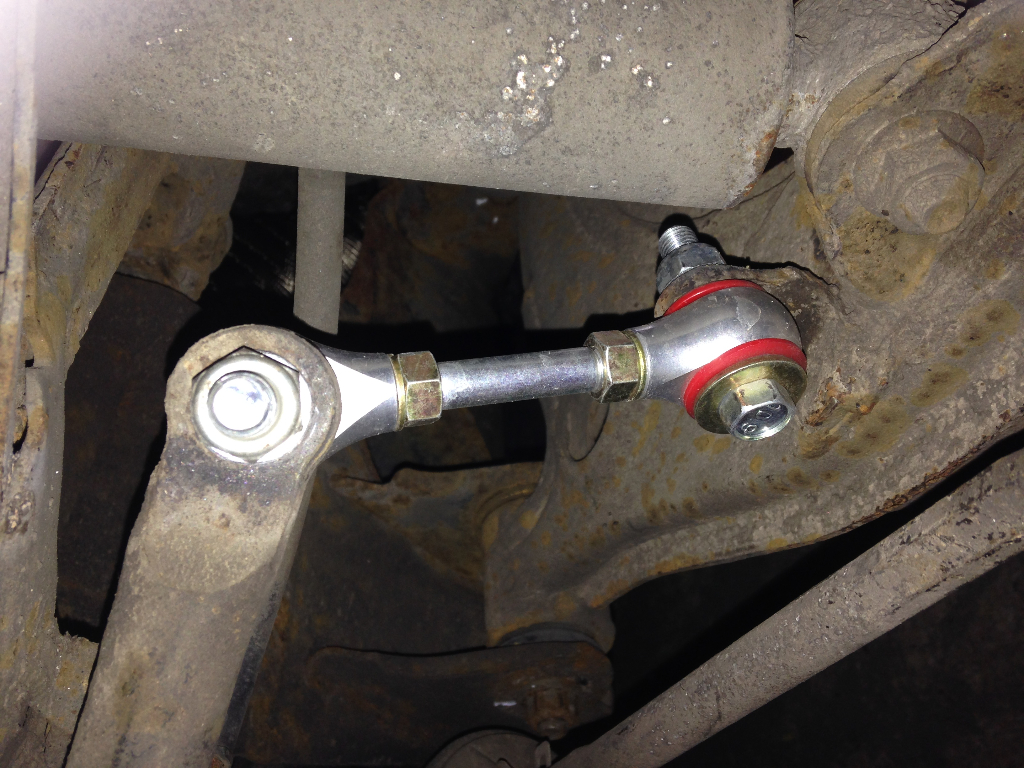

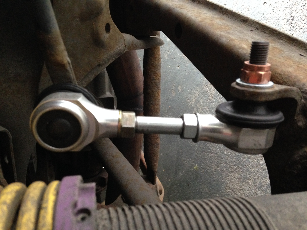

Je leur ai demandé de m'installer mes biellettes de barre stabilisatrice achetées sur le forum. Comme il trouvait qu'il y avait du jeu, ils m'ont installé gratuitement les leurs.
Ici on voit la plaque alu qui remplace le cache sous le moteur
