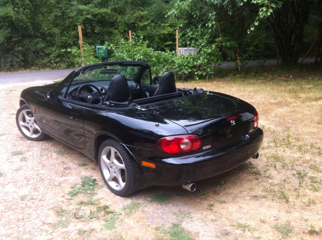

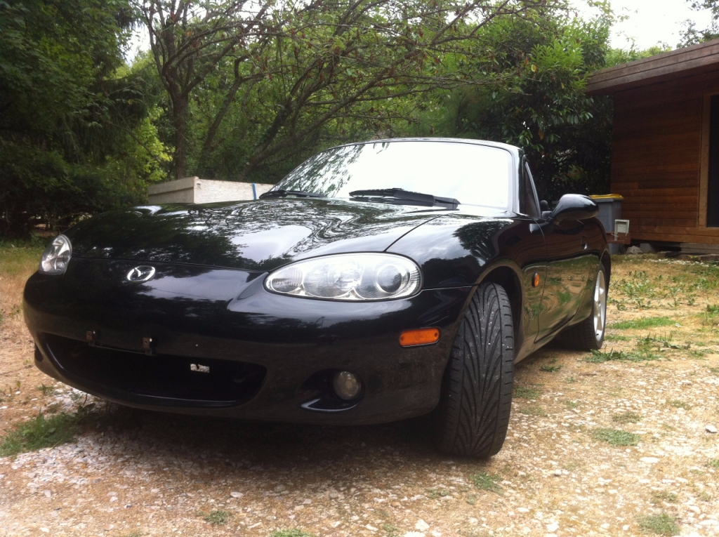

Bonsoir à tous, je me décide à présenter ma belle, que je suis allé chercher en Belgique chez le très sympathique PAYAM007 :beer:
Il s'agit donc d'une nbfl sportive de 2002 affichant aujourd'hui 140 000 kms.
La voici lors de son arrivée à la maison

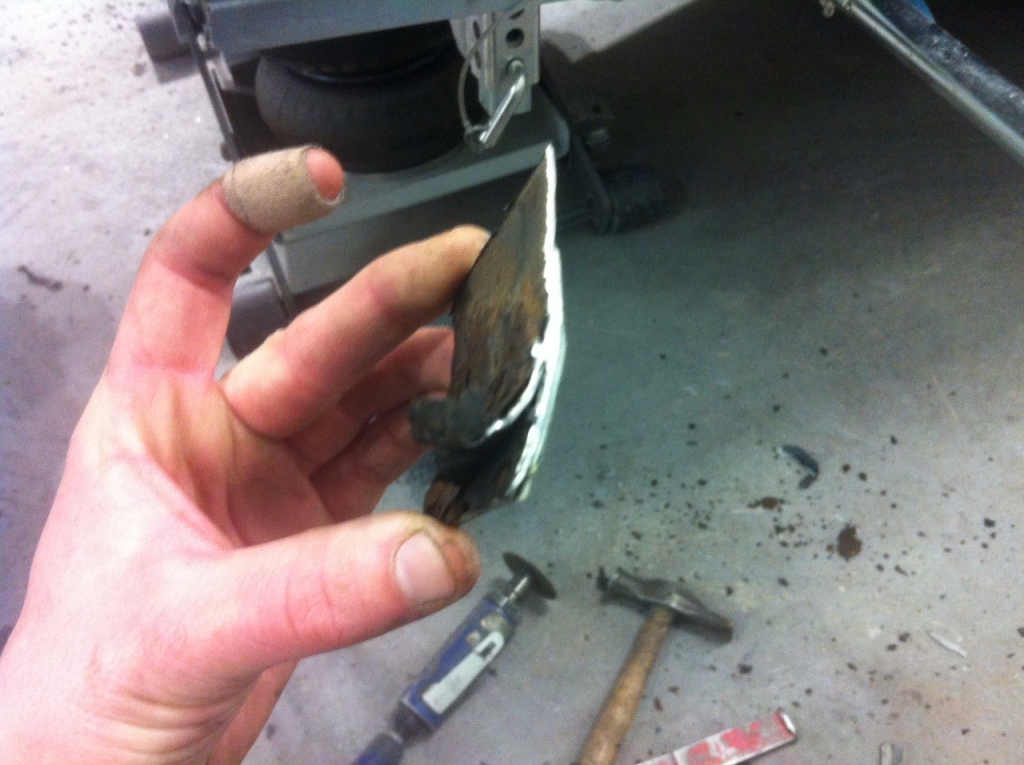

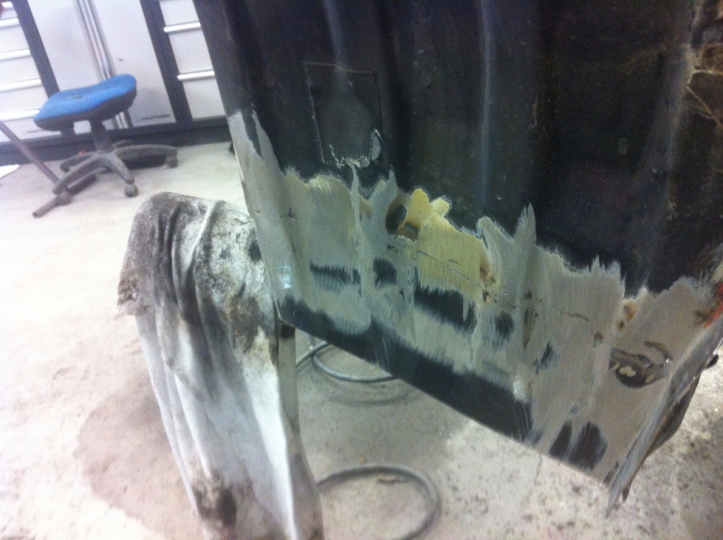

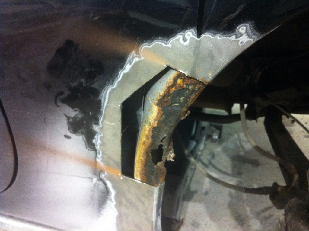

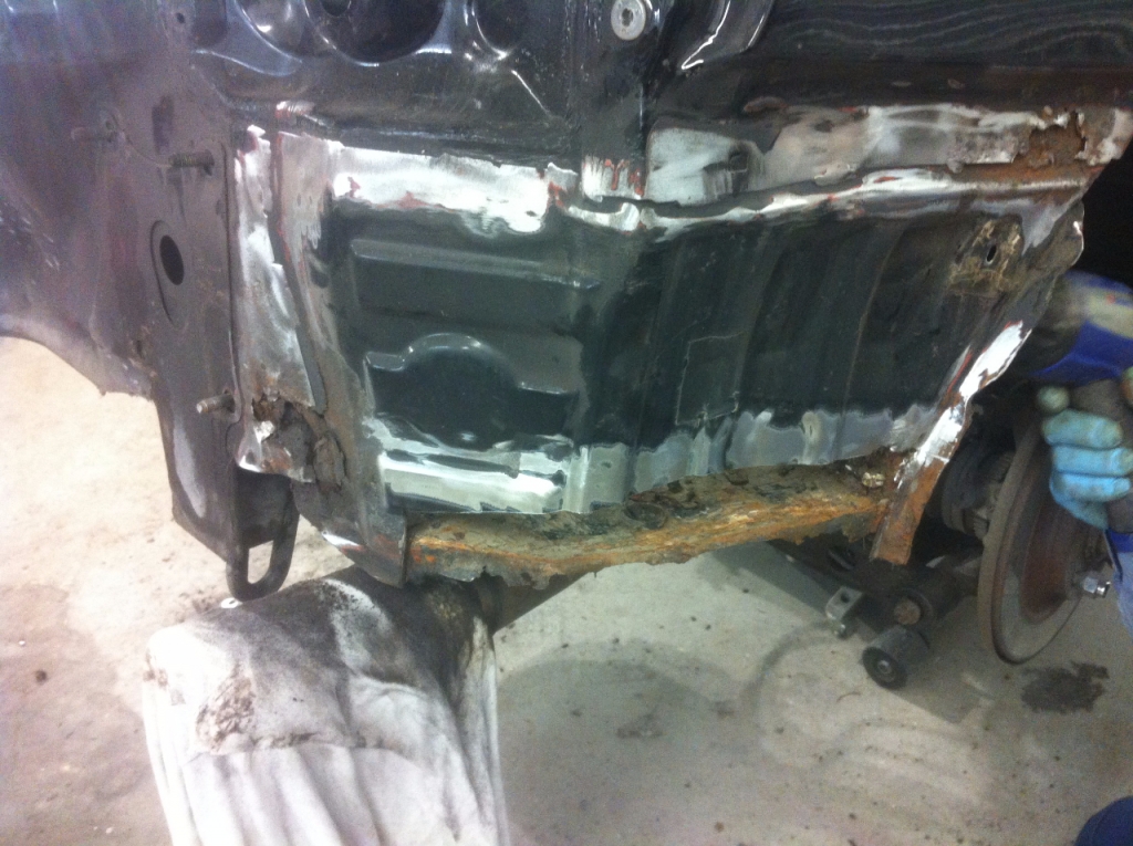

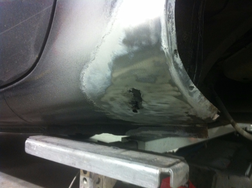

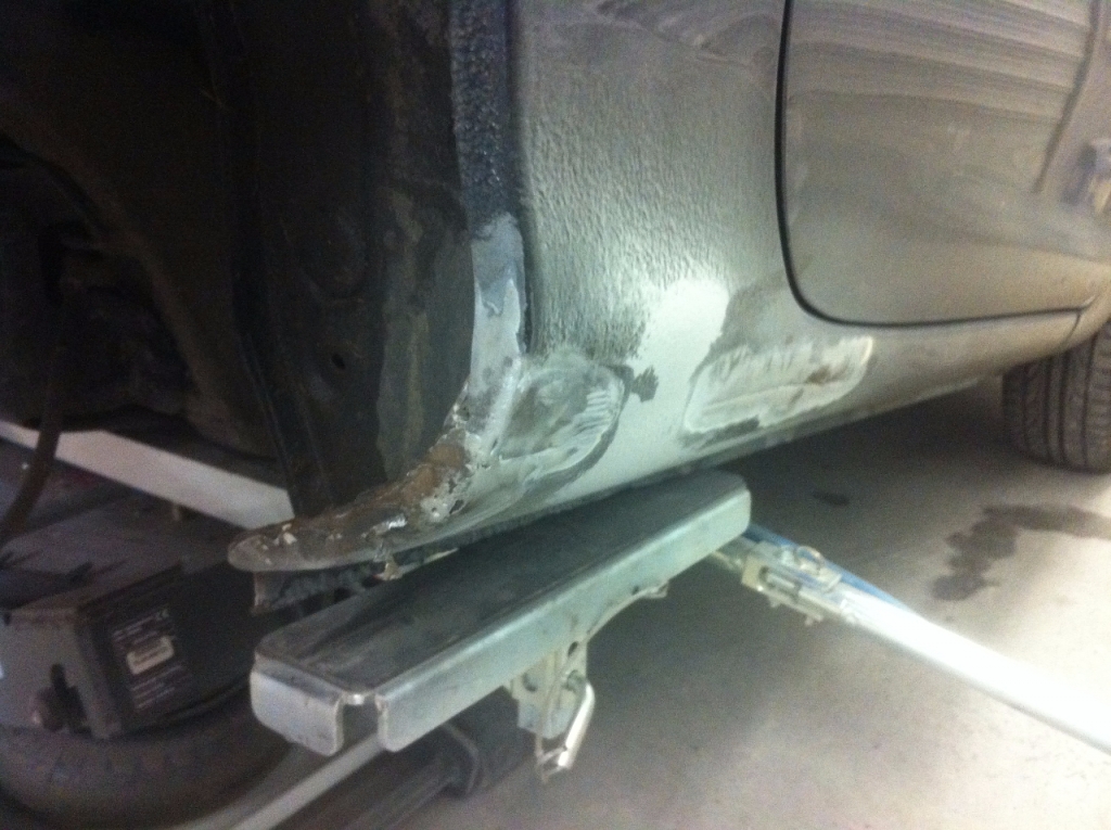

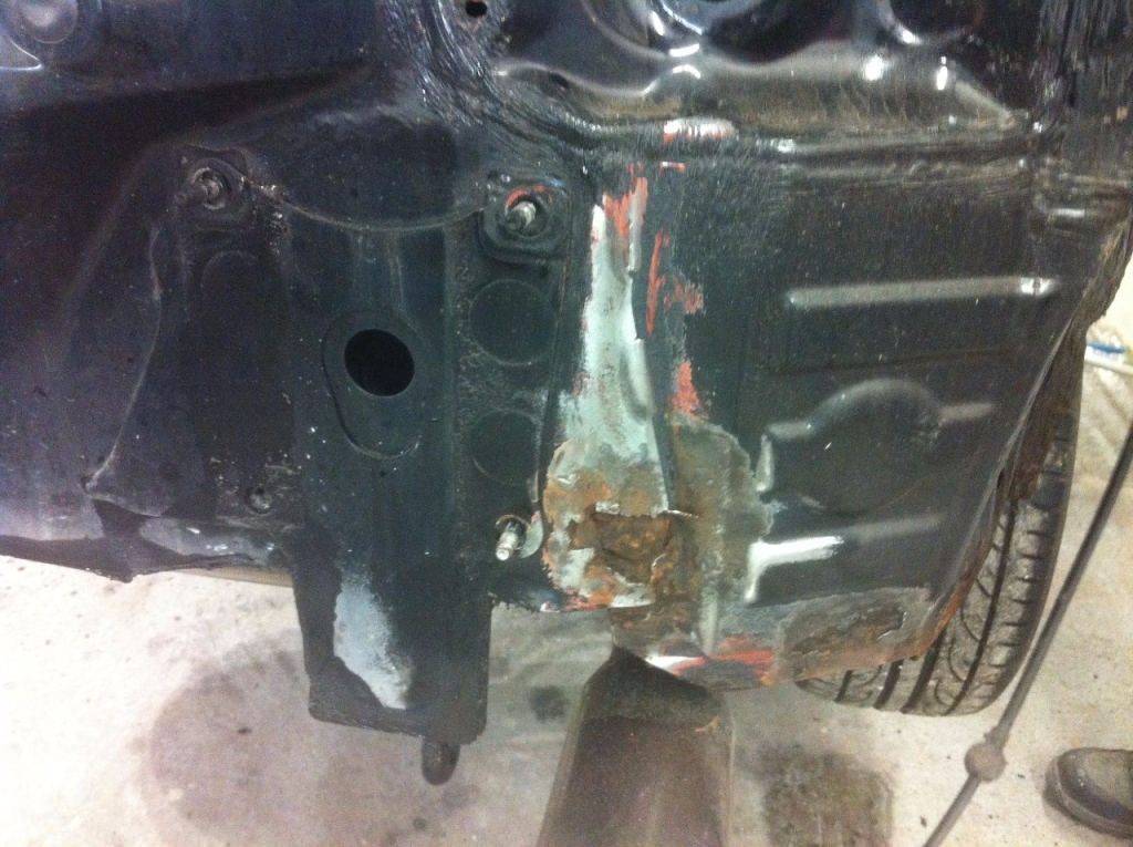

Un peu de news mais pas forcément des bonnes... rentrée ce matin en carrosserie, j'ai eu quelques mauvaises surprises au fur et à mesure qu'on découpait! Même si je m'en doutais un peu, il y a plus de taf que prévu...
On peut voir qu'il y a eu une précédente intervention sur le bas de caisse droit, je ne dis pas réparation au vu de la méthode employée...
Les gars ont pris soins de changer une partie du bas de caisse mais sans découper la partie pourrie...
Du coup on fait dans le radical, on va changer les deux ailes arrières et refaire les doublures et renforts
la commande est partie tout à l'heure chez ilmotorsport
En attendant, on découpe partiellement le bac à batterie et on vire tout ce qui est pourri
Mon carrossier a reformé pile poile la tôle, c'est casi parfait mais ce n'est pas encore fini.
