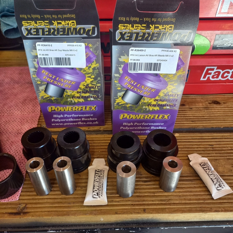

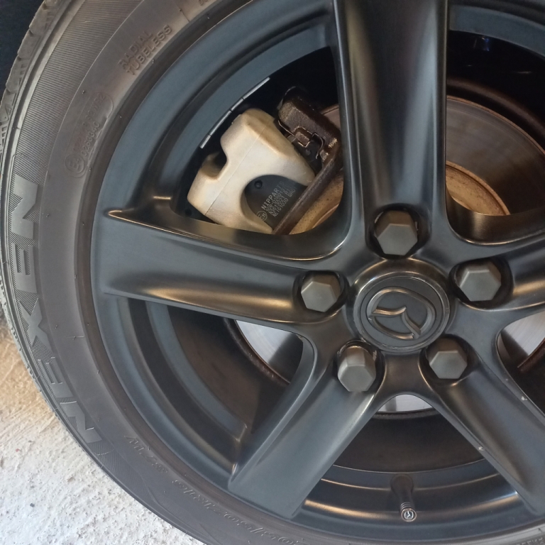

Ces derniers temps , des bruits étaient apparus sur le train arrière suite à deux balades en mode arsouille.
Après contrôle , le bilan était un jeux de plaquettes en limite d'usure coté piston sur les deux étriers et un jeux important sur les silents blocs des 4 bras supérieur.
les freins avant avaient reçus un remplacement complet disque/etrier avant l'achat, ceux de l'arrière une simple rénovation, du coup remplacement des étriers en plus des plaquettes.
Pour les silents blocs j'ai commandé des Powerflex violet ( street ) et j'ai reçu des Black séries ( sport/ piste ) , vu les efforts qu'ils prennent lors des appuis en courbe c'est pas plus mal :bave:
J'en ai profité pour sabler les arbres et les repeindre avant remontage .
Une bonne purge globale du circuit et roule ma poule :woo:

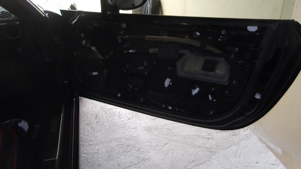

Blacky est entrée au BBG pour recevoir un coup de neuf au niveau de l'intérieur.
Au programme:
- remplacement des housses de sièges cuir par des versions full tissus
- remplacement de la partie cuir rouge du panneau de porte par du tissus
- pose de manchons cuir sur les deux poignées
- pose de tissus moussé par dessus le caoutchouc des reposes coude de porte

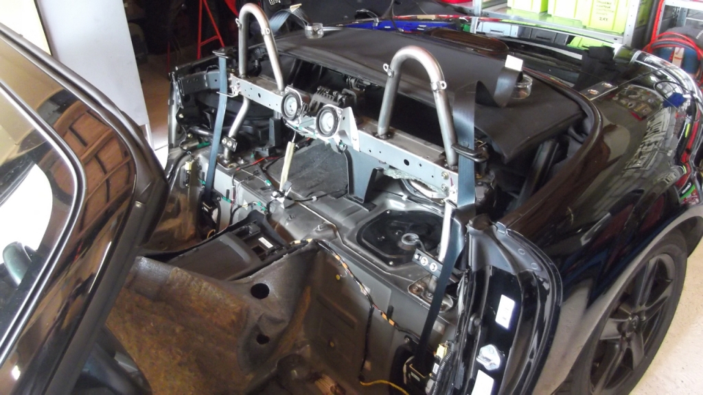

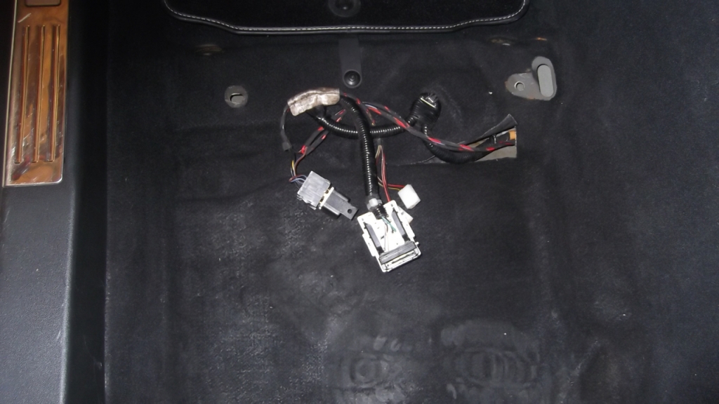

le temps oû les différents éléments seront chez le sellier, j'en ai profité pour faire quelques remises à niveau :

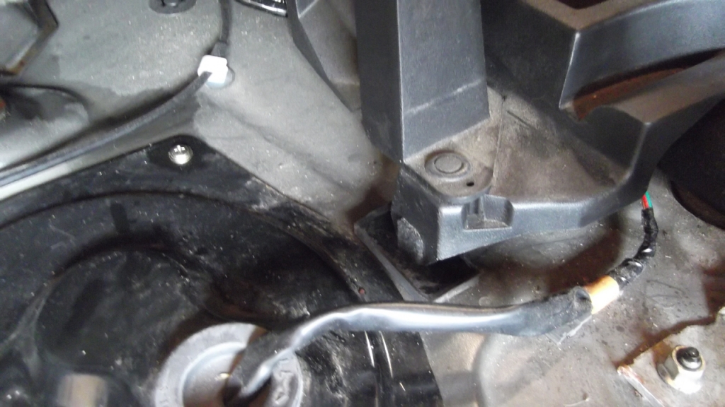

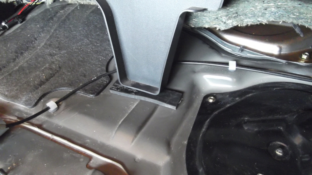

-dépose de l'ensemble de l'habillage arrière pour traitement de quelques traces de rouille présentent sous les tapis et la pose de patins caoutchouc sous les 3 points d'appuis du bac situé sous la capote et pour contrôler les deux évacuations d'eau latérales (RAS)

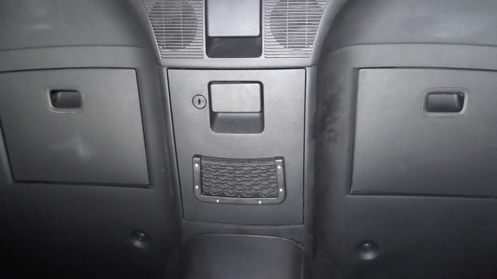

- pose d'un petit support de téléphone sur la porte de la boite à gants située entre les deux sièges.
Avant :
Pendant:
Dépose des panneaux de portes et des sièges
Pose des bandes caoutchouc sous les points d'appuis du bac sous capote
c'est un peu vide .....
Pose du support téléphone sur la trappe de la boite à gants arriére

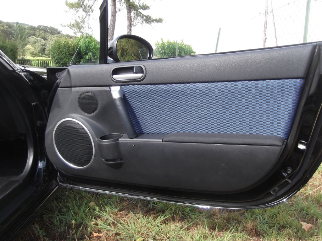

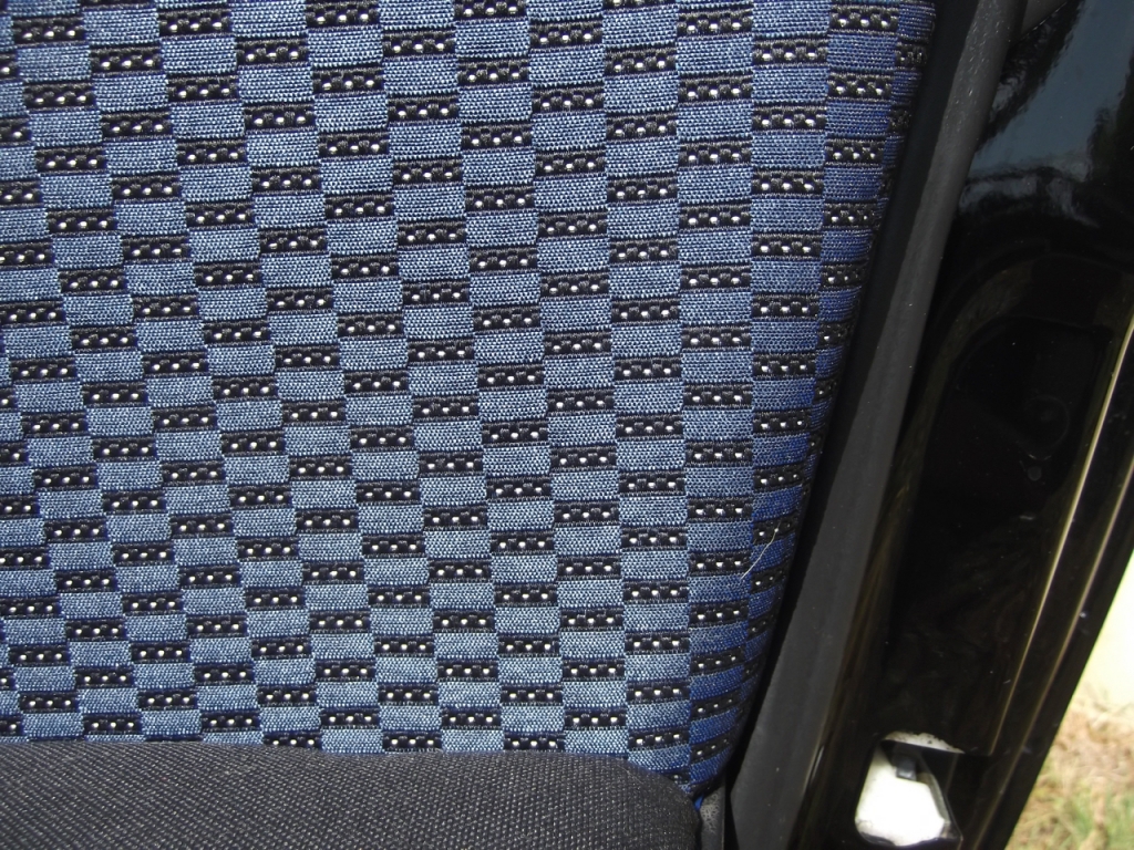

Fin de semaine, j'ai récupéré l'ensemble du mobilier revu et corrigé par Cévennes Sellerie situé à Ganges.
Aprés remontage de tout ça , voici le résultat:

Sympa :bien:
Ca pourrait clairement être d'origine :oui:
C'est exactement ce que je me suis dit. J'ai même pensé à l'intérieur bleu des 10AE. C'est vraiment très réussi.

Franchement excellent, ça lui va très bien :jaime:
