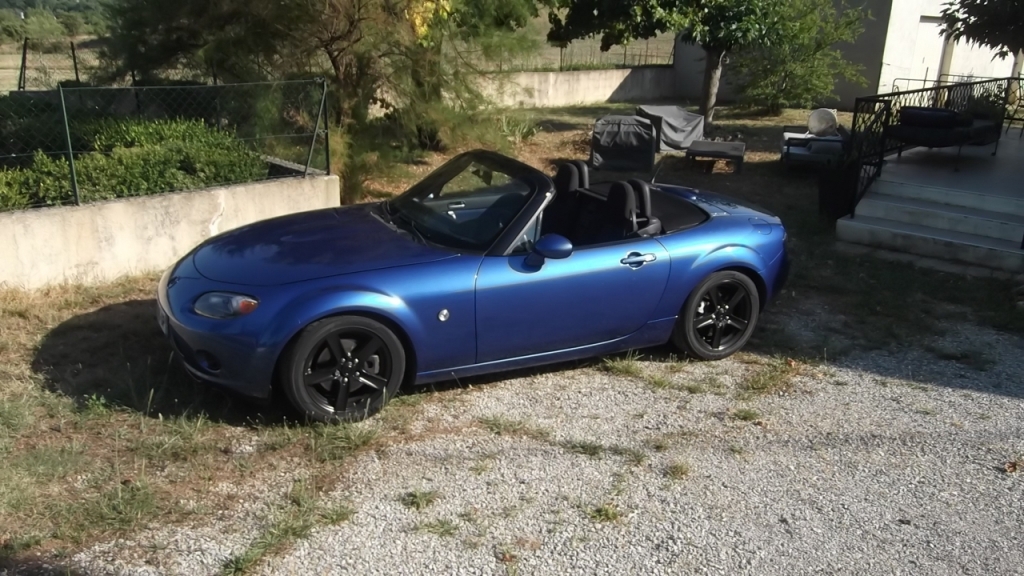

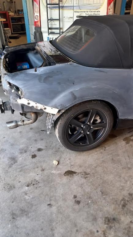

Comme prévu au programme , la robe de ma MX5 vient de passer du Black à un bleu nacré et cette nouvelle teinte s'accorde pile poil avec l'habillage interne.
Selon l' éclairage, le rendu de ce bleu change assez radicalement, je l'avais déjà utilisé pour le ZRX 1100 de mon fils, j'adore :love2: :love2: :love2: :love2:

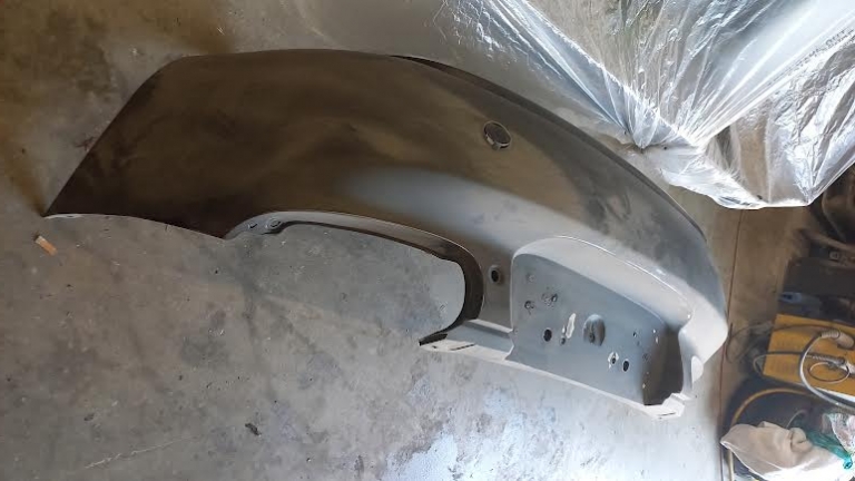

A poil la mX5 pour se faire gratter la peau....

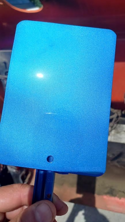

Avant de lui appliquer ceci ( 3 couches de base mat nacrée et 5 couches de vernis )
Ce qui , au final, donne ce rendu qui selon la lumière varie de plusieurs degrés dans l'échelle des teintes.
Plein soleil :
Soleil voilé:
Eclairage mixte

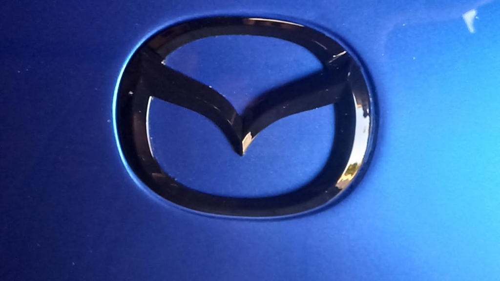

En guise de médaille , deux logos full black ...

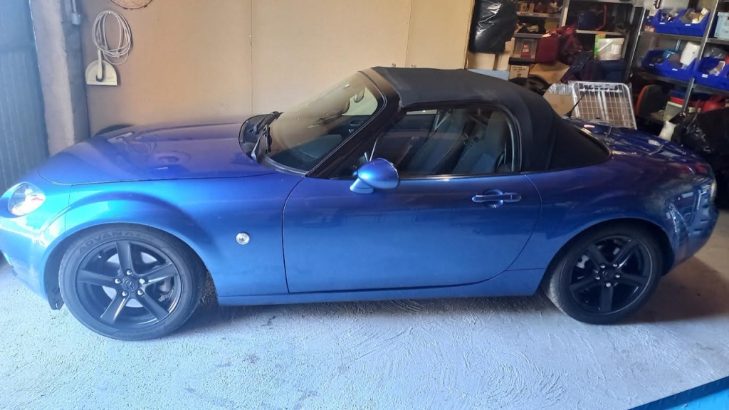

Voici le résultat difficilement identifiable sur photo, mais une chose est sur c'est que le nettoyage des insectes suicidaires se fait d'une facilité déconcertante, un coup de gant de nettoyage humide, un passage de chiffon ultra doux et c'est nickel
Concernant le changement de la console centrale, j'en ai profité pour poser des soufflets full cuir, plus la prise USB et mettre une mousse au niveau du couvercle de boite à gant, un petit plus de confort facile à faire .
et pour protéger cette nouvelle robe, j'ai trouvé sur le net une housse de protection intérieur made in Mazda, celle utilisée lors de la livraison d'une MX5 ND neuve

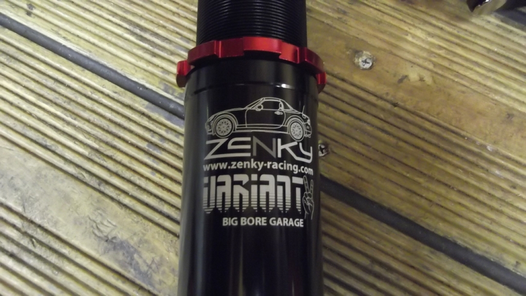

Suite à l'impossibilité de rehausser la garde au sol, j'ai offert un kit combinés filetés Zenky Street à ma belle bleue.
La pose en elle même ne pose pas de blem, le tout mis en place en 2h. Par contre c'est au niveau des réglages de hauteur que cela se complique un peu, vu qu'il n'y a aucun guide d'utilisateur , ni aucune notice de montage livrés avec le kit, on n'a pas d'autre solution que de tâtonner en plusieurs manipulations " dépose roue/réglage hauteur/repose roue /repose voiture/ mesure hauteur", bref on rajoute 2 bonnes heures.
D'ailleurs le fabriquant ne trouve pas ça anormal, " tu sais faire ou tu fais faire" tel est sa réponse à ma demande de document d'installation et de réglages.
Résultat final , j'ai remis une hauteur un peu plus civilisée ( 340mm aux 4 coins) et j'ai effectué plusieurs tests concernant les réglages hydrauliques, ce qui me donne deux setups d'utilisation selon le moment: un mode balade confort et un mode arsouille
Le petit plus est la dédicace gratuite sur les amortisseurs: Big Bore Garage, nom que je donne à mon atelier perso :D
