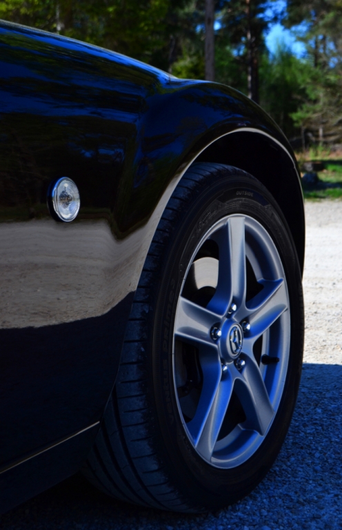

4 nouvelles bougies, 4 pneus neufs, un temps printanier, ça valait bien une paire de photos avec sa meilleure copine ;)
Tant les nouveaux pneus que les nouvelles bougies me font redécouvrir ma voiture, quel plaisir :love:

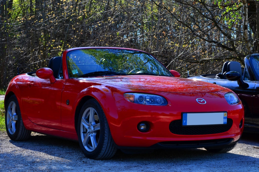

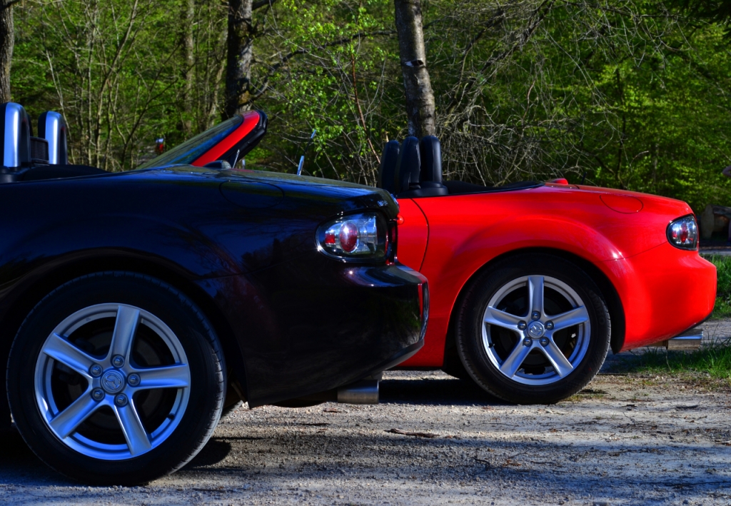

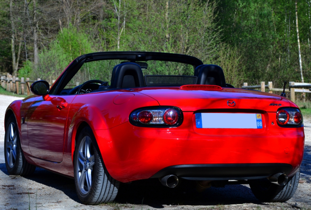

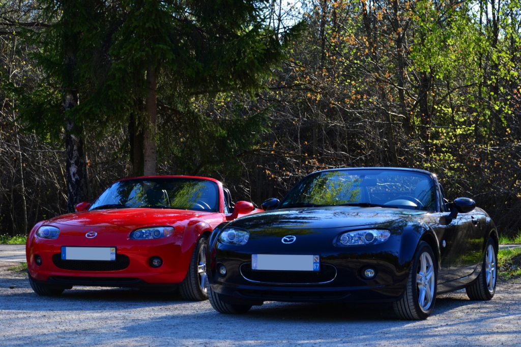

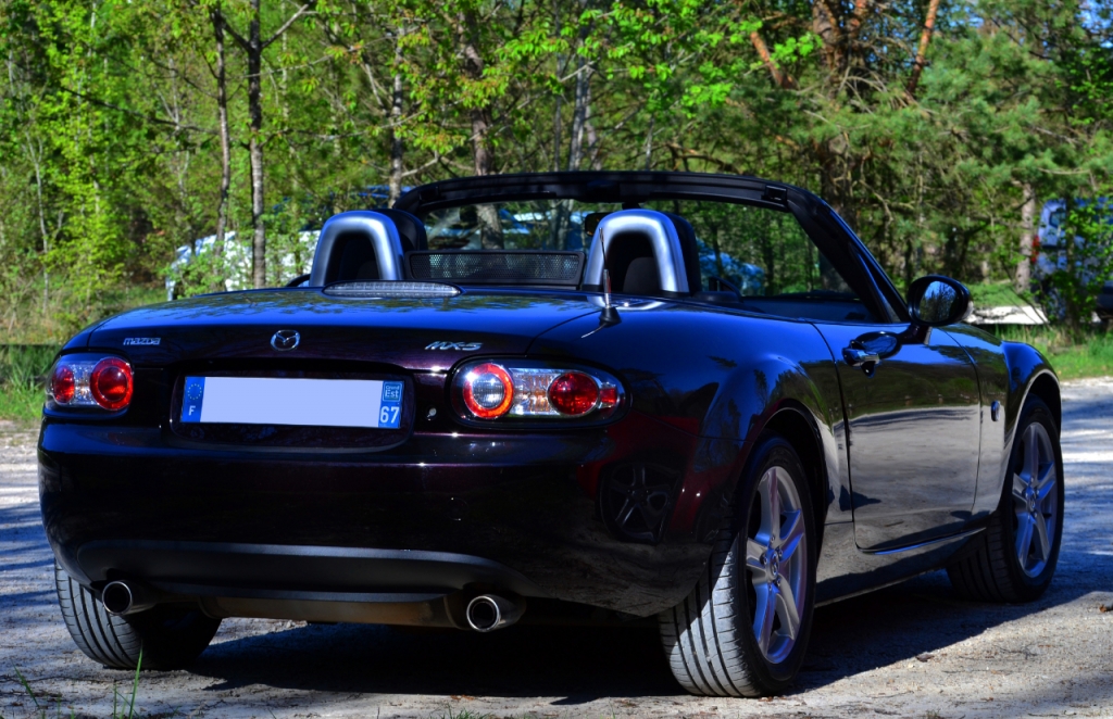

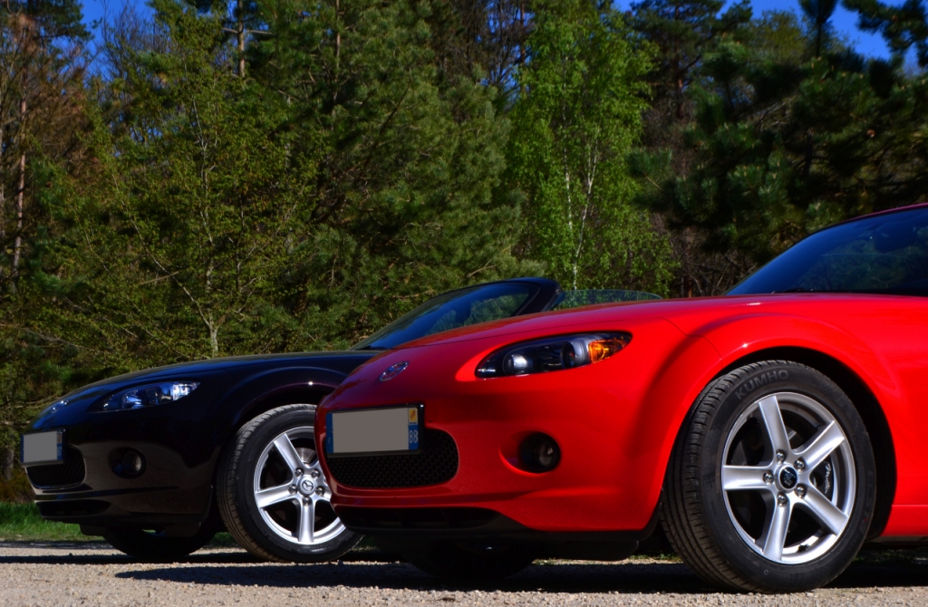

J'ai (enfin) fait descendre le SUV d'un étage ! Kit B12 installé tout seul, c'est quand même du boulot ! J'ai pété une biellette de barre stab à l'avant qui doit être disquée mercredi, donc pour les sensations de conduite on verra plus tard :cyp: En tout cas visuellement c'est sublime, même si elle est un peu plus basse que les -35mm annoncés :love:
Quelques photos avec celle d'un pote, la sienne est aussi rabaissée mais seulement à l'aide de ressorts Eibach sur amortisseurs d'origine, on voit bien que le kit B12 rabaisse plus ;)

C'est clair, ça change radicalement l'esthétique de la voiture ! A voir pour le comportement, déjà ça m'a l'air plus tenu, mais pas moins confortable que l'origine !
Pour les biellettes, c'est d'autant plus dommage que malgré toutes les recommandations que j'ai pu trouver, il est absolument inutile de les déconnecter pour monter le kit tant à l'avant (ou ça passe sans démontage) qu'à l'arrière (en déconnectant les vis de la barre anti-roulis).

McK51 a écrit :
Le carrossage des roues plus positif des roues suite au rabaissement semble faire rentrer les roues dans les passages de roues, c'est moins esthétique à mon goût ( j'adore les roues affleurantes :love: )
j'image qu'une reprise des angles des trains devrait pouvoir remédier à cela .
