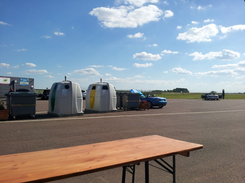

Tiens une poubelle de piste

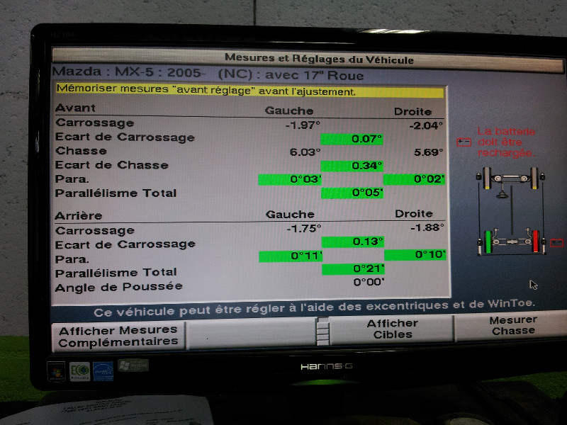

Et voilà une petite géométrie au poil et un poil agressive sur le train avant histoire de contrer le vilain canard.
Premier essai ça fonctionne bien.

Juste pour dire que la nouvelle Géométrie plus les michelin pilot super sport ça va bien.
Le sous virage est quasi combattu.
Il faut aller le chercher comme un goret si on veut le déclencher.
Et la voiture est bien neutre comme j'aime.
C'est à dire qu'elle devient aussi sensible au transfert de masse et on peut déclencher la glisse de l'arrière en plaçant la voiture aux freins.
Du bonheur en quelque sorte.
